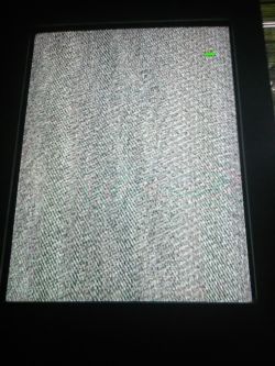

Jak naprawić śnieżenie ekranu w Commodore 64?
Asus2115 27 Gru 2018 15:24 1551 17

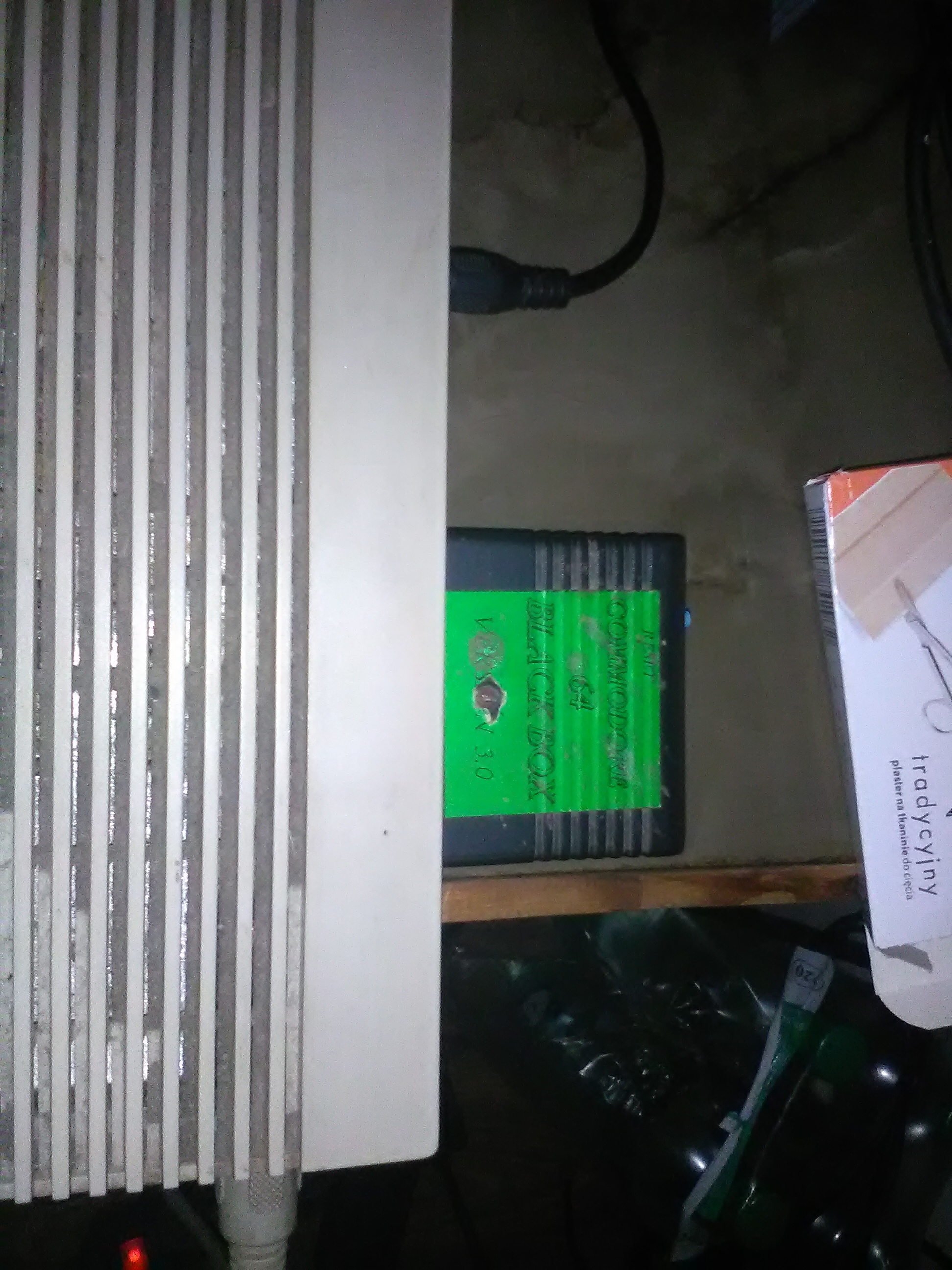

    A kardridż masz włozony?

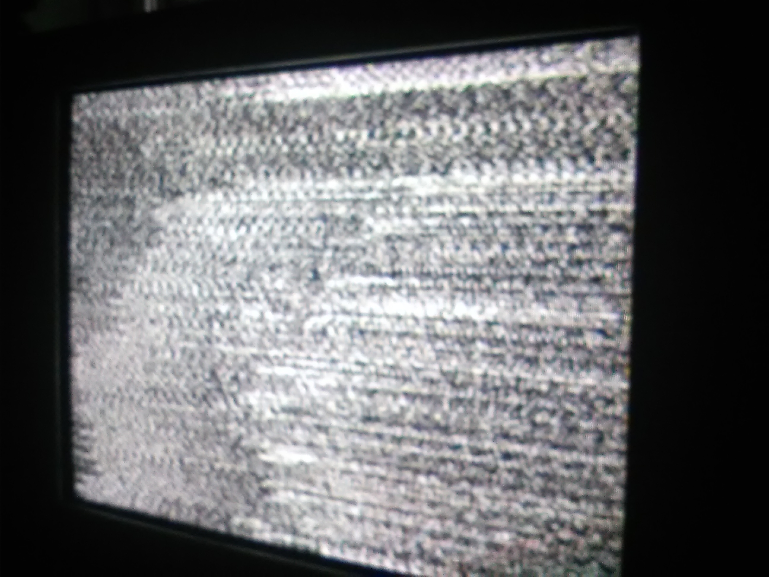

    Trzeba puścić wyszukiwanie na telewizorze.
  • #5 17654957
    Asus2115
    Poziom 3  
    Posty: 73
    Ocena: 7
    To stary telewizor nie ma takiej opcji przeszukałem wszystkie kanały i jest coś na kanale 1 ,2

    Dodam że rok w rok graliśmy z tatą a teraz takie coś :( Jak naprawić śnieżenie ekranu w Commodore 64?
    Jak poruszam kardridżem to pojawiają się inne wzorki

    A sprawdź na innym TV może to modulator w commodore .

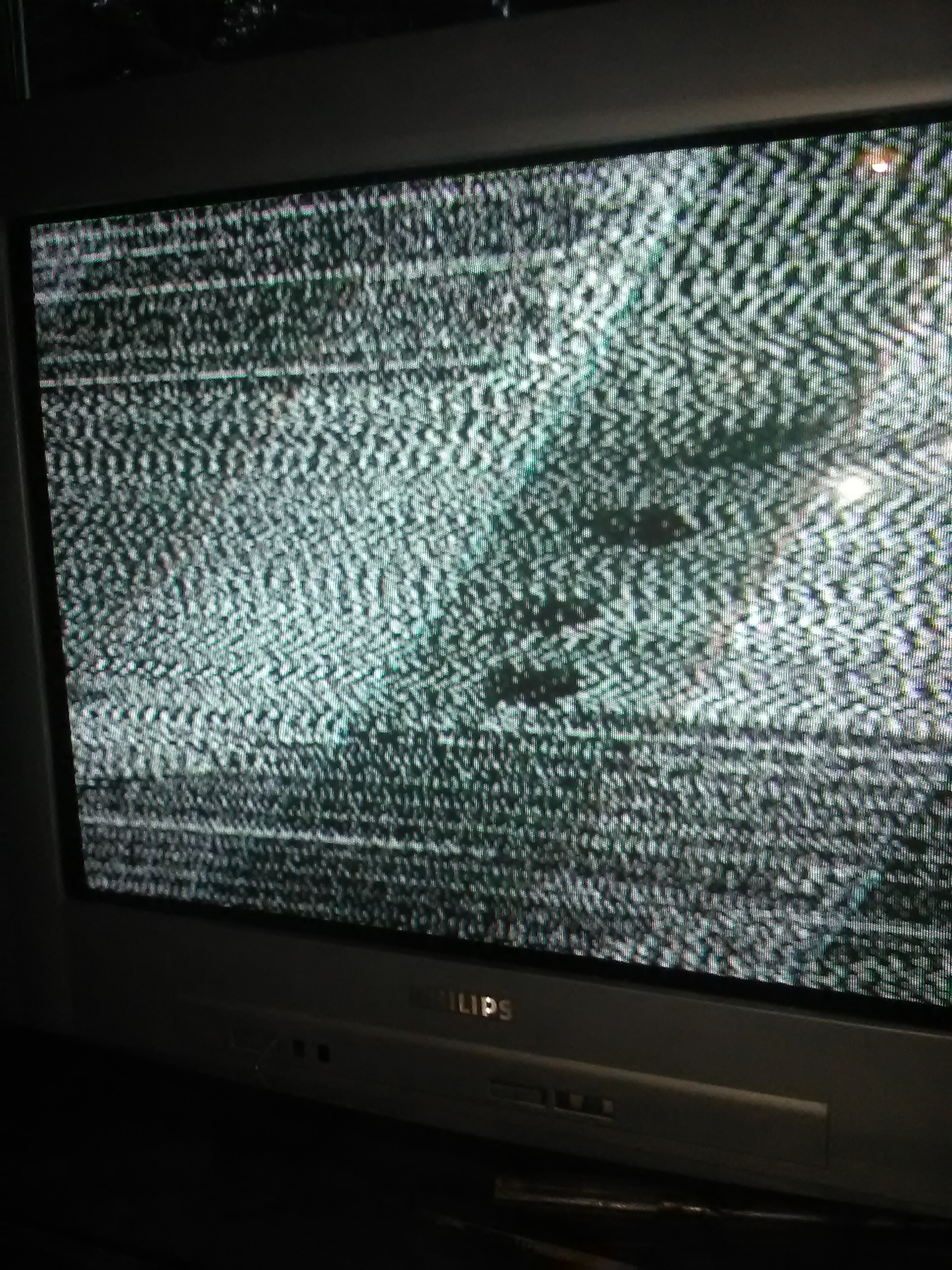

    Musi mieć wyszukiwanie kanałów. Spróbuj opcję AV na pilocie.
  • #9 17654998
    bajer1
    Poziom 32  
    Posty: 1753
    Pomógł: 176
    Ocena: 324
    A podpinasz tv przez wejście antenowe cz AV ??
    A może kończy żywot commodore.
    A monitor jaki i jakim kablem ?

    Kolega pisze że to 1 kanał a mi się wydaje że c64 odbierał na 36 i był tam przełącznik ???
    A kolega drobok dobrze pisze modulator ciężki do naprawy próbowałem .
    A C64 ma możliwość przesłania po AV może tym torem jaki to TV ma chyba euruscart?

    To teraz coś z kardridżem. Wyjmij go i wsadź z powrotem. Naciśnij na nim guziczek.
  • #18 17658168
    ArturAVS
    Moderator
    Posty: 26105
    Pomógł: 2295
    Ocena: 7737

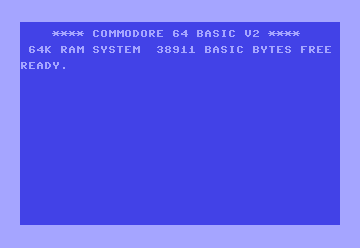

    Może najpierw bez kardridża. Powinie się pojawić normalny obraz startowy C64.
    Wtedy dostroić dokładnie TV. I dopiero próbować z kardridżem.
