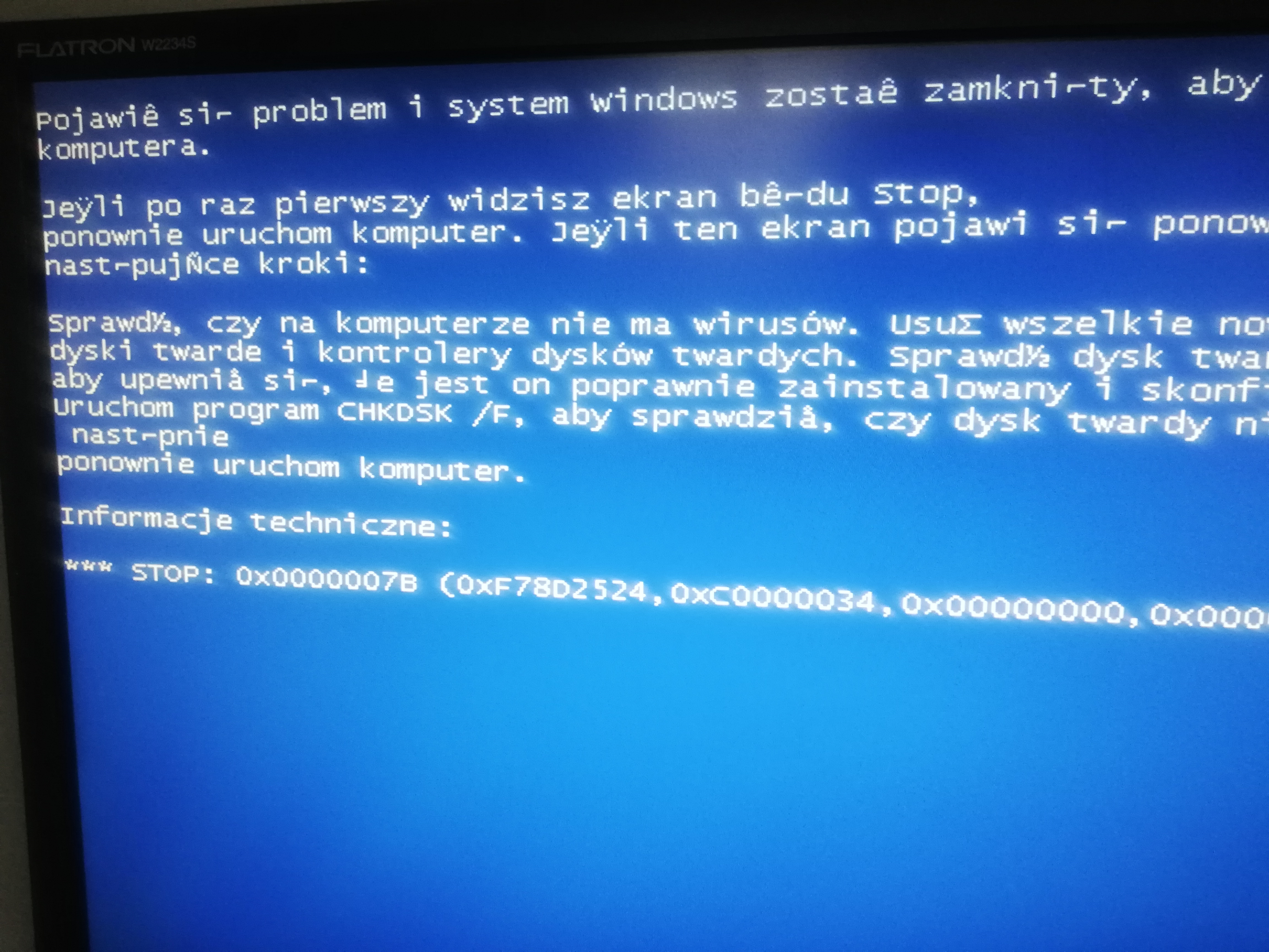

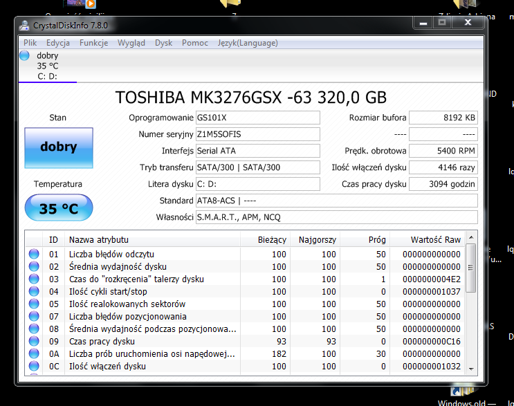

    Witam mam problem pisałem wcześniej jeśli ktoś mnie pamięta wymieniłem dysk na inny mój komputer to: Dell Optiplex 780 mimo instalacji XP nadal wywala błąd 0x0000007B przeskanowałem dysk tym drogramem chckd czy coś takiego i wszystko jest w porządku Instalacja XP na Dell Optiplex 780 z dyskiem Toshiba - błąd 0x0000007B Jak widzicie mam dysk TOSHIBA od laptopa, który mi się popsuł jakieś sterowniki jak to zrobić, żeby ten XP się zainstalował? może patrzyłem też inne poradniki tylko nie wiem jak to zrobić te strony będą dobre bo tu jakieś sterowniki: https://www.elektroda.pl/rtvforum/topic3074803.html
    https://www.dell.com/community/Windows-Genera...stall-windows-XP-on-Optiplex-780/td-p/3523304 Proszę o pomoc KROK PO KROKU jak zainstalować XP przypominam, że system instaluję z Pendrive i obraz systemu pobrałem z tej strony: basewin.pl Proszę o pomoc jak zainstalować XP mój komputer: DELL OPTIPLEX 780 C2D

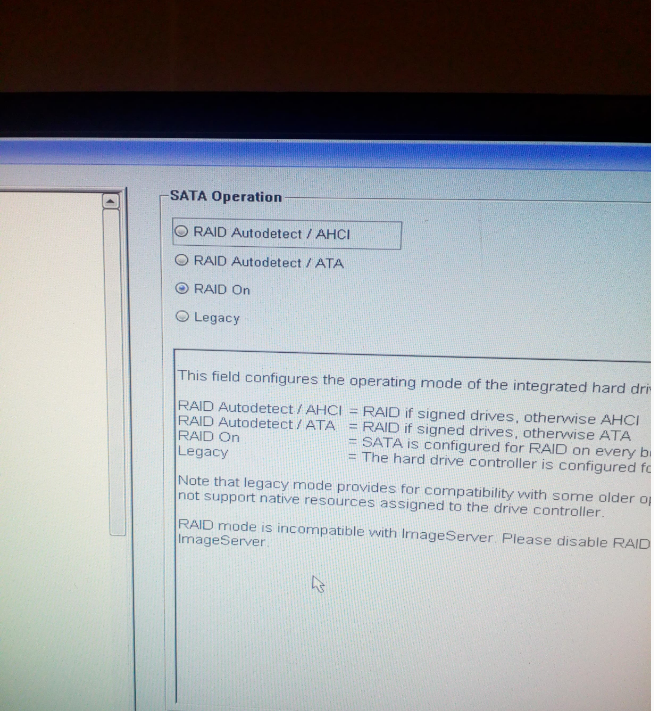

    A skąd wiesz, że problem dotyczy sterownika SATA a nie kompatybilności Boot Loadera ?
    Możesz w biosie spróbować wyłączyć AHCI i włącz ID.

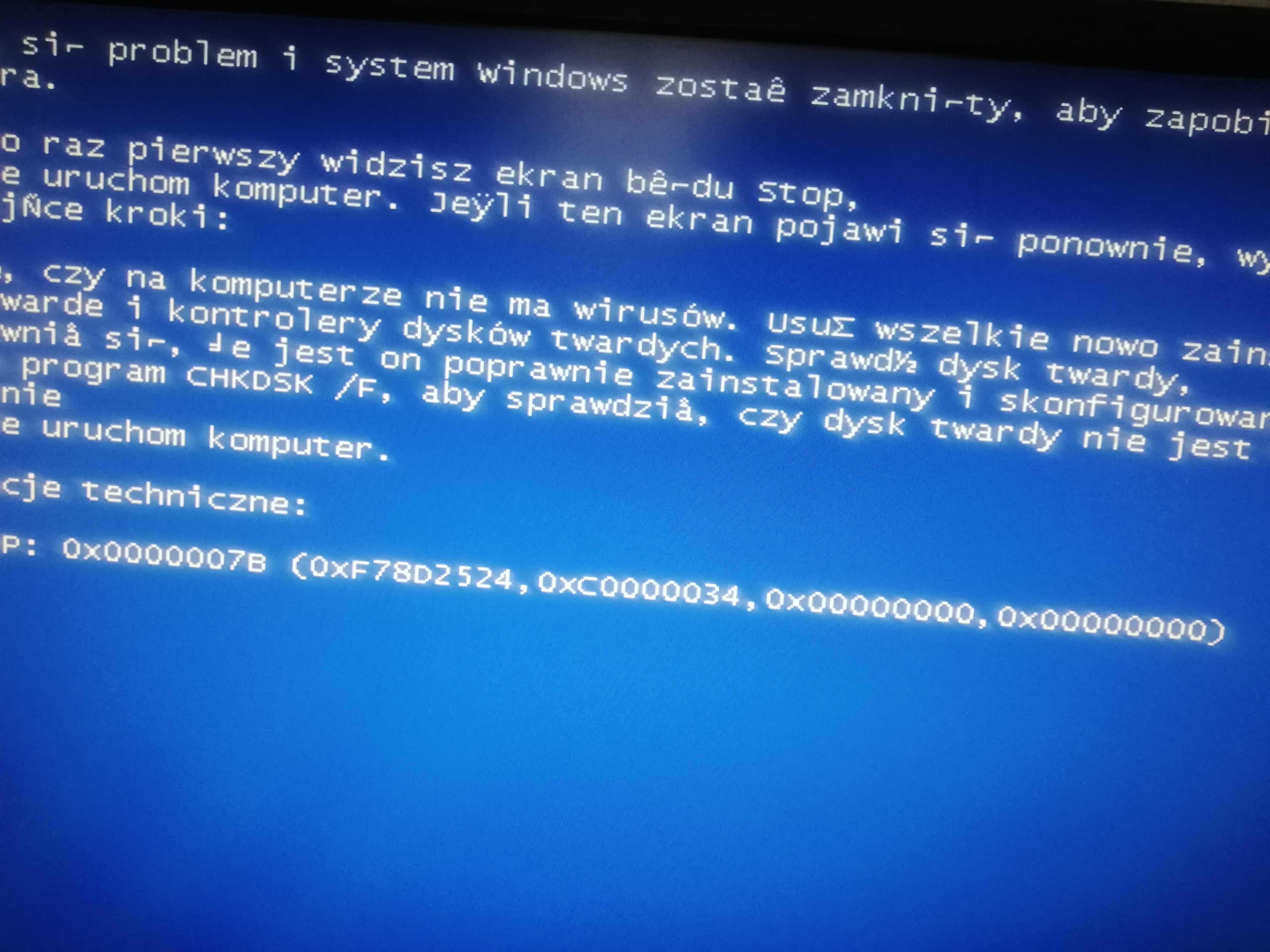

    I zmieniłem tryb pracy tak jak kazales na Legacy i wywalił to: Instalacja XP na Dell Optiplex 780 z dyskiem Toshiba - błąd 0x0000007B Instalacja XP na Dell Optiplex 780 z dyskiem Toshiba - błąd 0x0000007B Co robić? Muszę zainstalować XP proszę o pomoc dodam że nie wykasowałem Windows 7 bo nie wiem jak to zrobić a poztaym to by nie miało znaczenia i tak by pewnie wywaliło ten błąd obraz XP pobieralem że strony: basewin.pl i zrobiłem bootowalnego pendrive programem WinSetupFromUsb

    Czy po zmianie w BIOSie na Legacy, zapisałeś zmiany, wychodząc z BIOSu?

    Ale ja nie mogę sformatować bo gdy instalator ładuję pliki potem miga na górze myślnik kilka sekund i wywala błąd 0x00007b coś takiego z resztą wysyłałem zdjęcia. Niby jak mam to zrobić?

    Tak zapisałem naciskając Apply i Exit próbowałem z wszystkimi tymi opcjami AHCI, ATA itp i wywala ten błąd przy wszystkich opcjach.

    Wejdź jeszcze raz do BIOSu i sprawdź czy na pewno jest zaznaczona opcja Legacy.
    Uwaga!
    Aby dokonać zmian, musisz wejść do BIOSu klawiszem F2.
    Po wprowadzeniu zmian, wyjdź wciskając Esc i następnie wybierając Save/Exit.

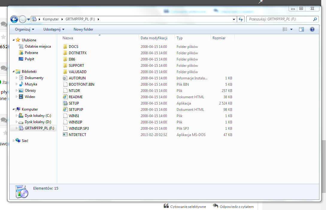

    Tak jak pisałeś w tym temacie: https://www.elektroda.pl/rtvforum/topic2501801.html#11959591 Mam znowu zrobić bootowalnego pendrive z tym ISO i podmienić plik? Ale gdzie mam podmienić plik

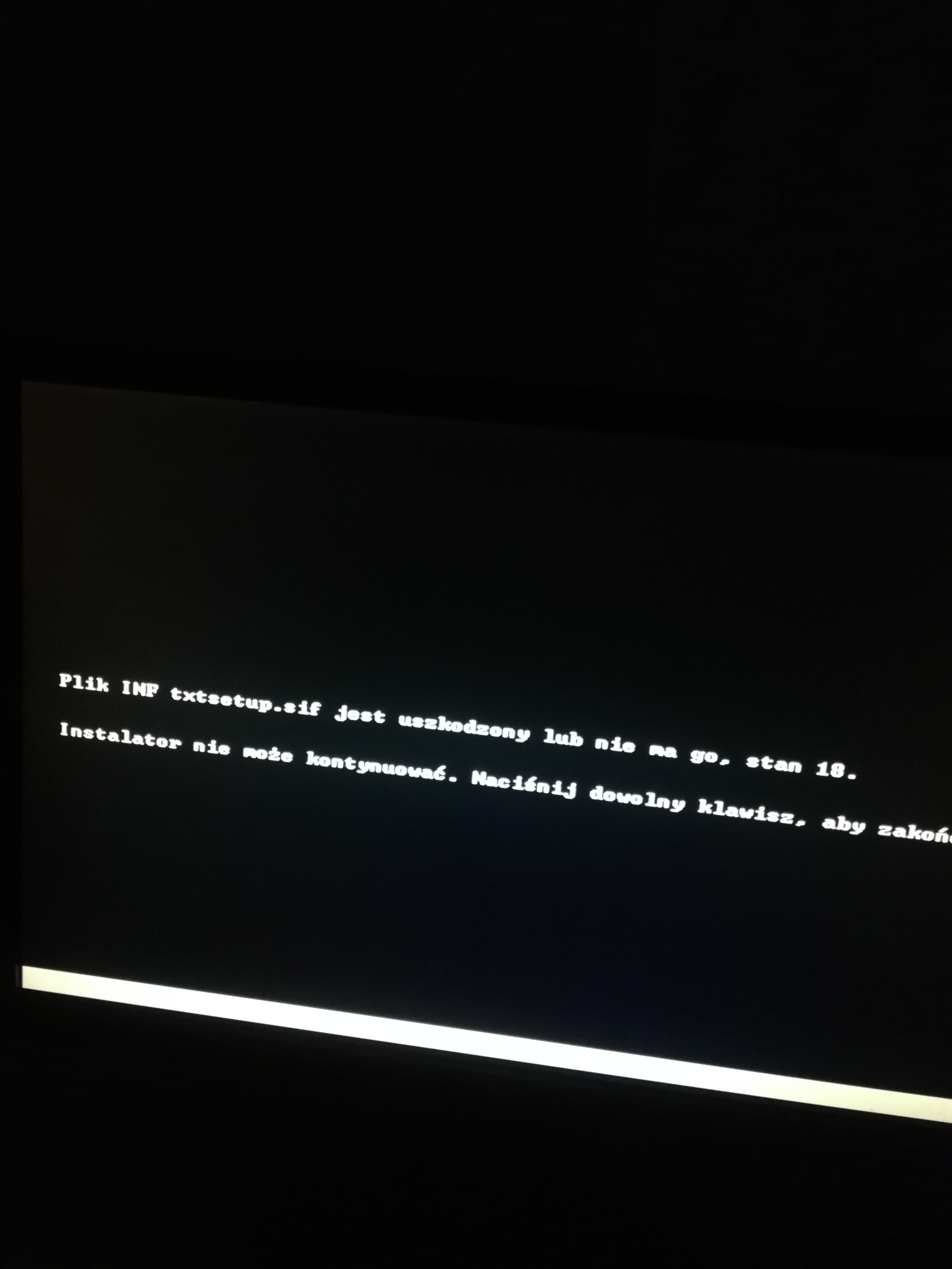

    Gdy podmieniłem plik to mi to wywaliło: Instalacja XP na Dell Optiplex 780 z dyskiem Toshiba - błąd 0x0000007B

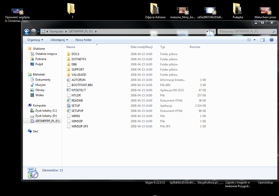

    Wypakuj NTDETECT.zip podany przez @WojtasJD. Otrzymasz plik NTDETECT.COM. Usuń ze swojego pendriva plik NTDETECT, a następnie wklej na pendriva ten nowy wypakowany.
    Spróbuj tak przy aktualnym obrazie.
    Edit.
    Pokaż widok plików z pendriva po modyfikacji.

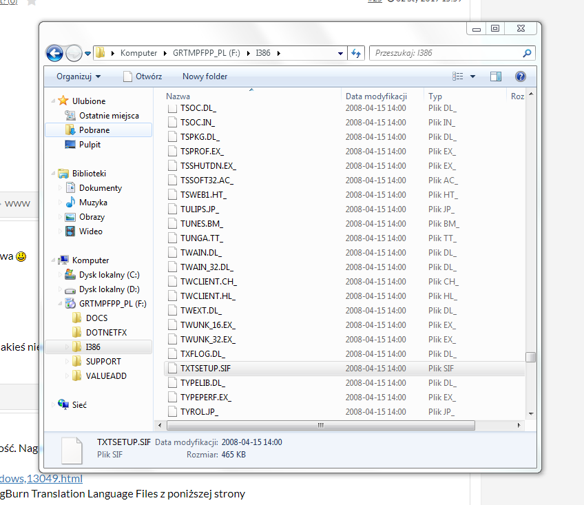

    co do błędu txtsetup.sif - stan 18 to spróbuj jeszcze:
    - skopiuj plik \i386\txtsetup.sif katalog wyżej (do \ )
    - zmień nazwę folderu \i386 na \$WIN_NT$.~BT
    Zależnie od programiku preparującego dalej mogą być jakieś niespodzianki, trzeba próbować...

    [quote="WojtasJD"]Jak widzisz instalacja XP z pendrive potrafi być upierdliwa :)
    Gdzie mam ten plik skopiować? Instalacja XP na Dell Optiplex 780 z dyskiem Toshiba - błąd 0x0000007B
    Katalog wyżej tzn. tam gdzie wklejałeś NTDETECT. Patrz obrazek z postu#25.
