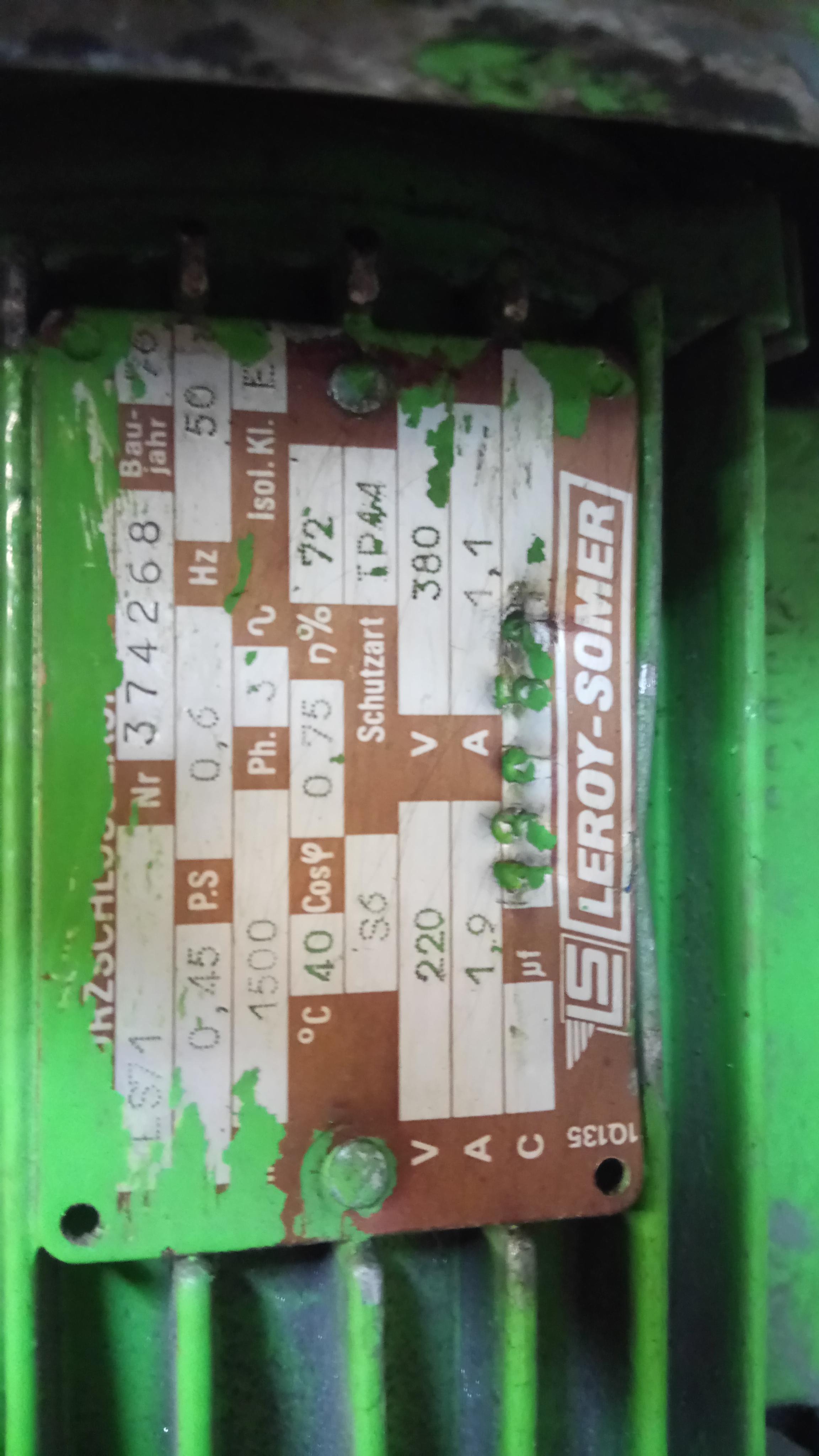

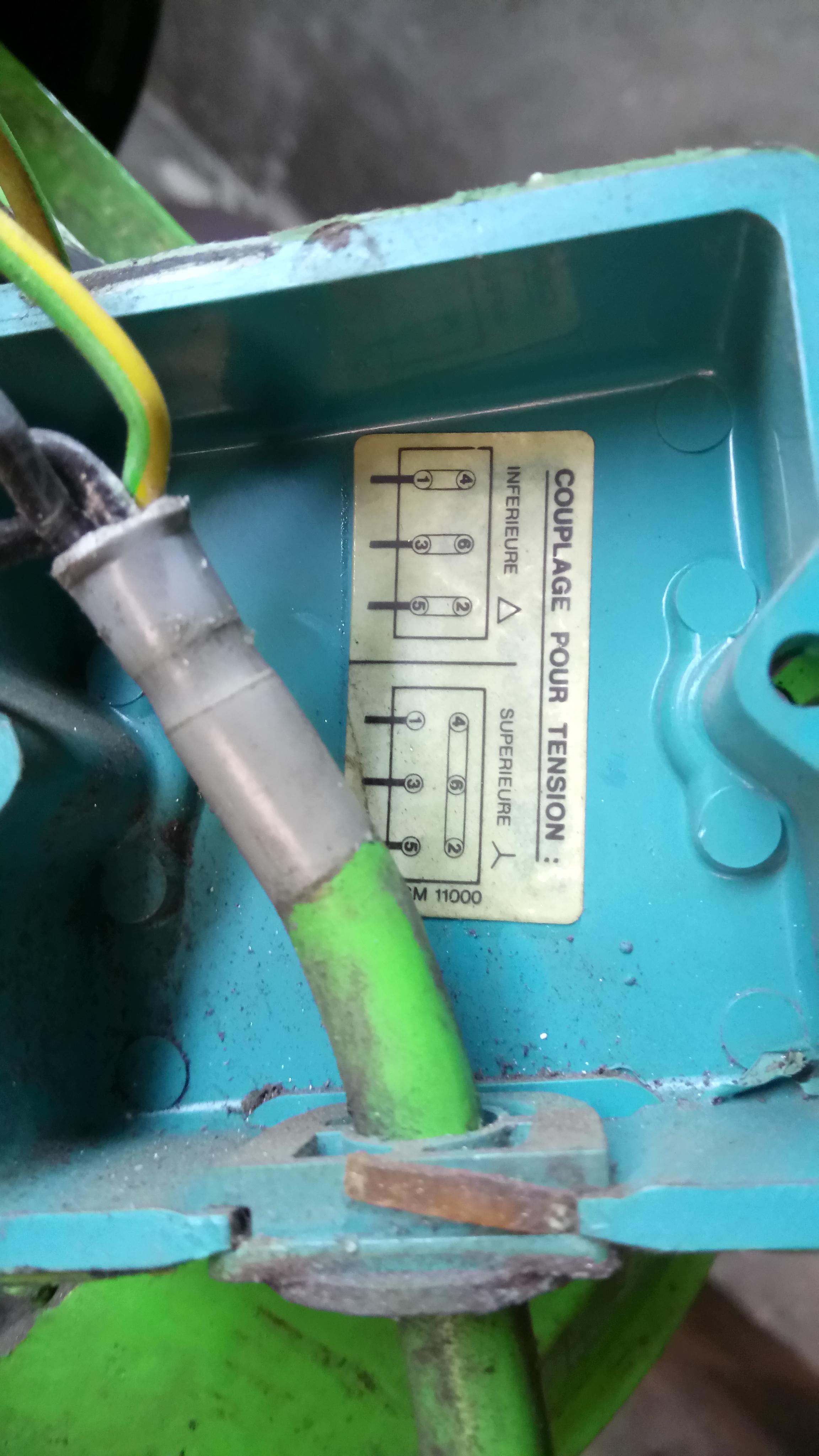

    Witam czy ktoś mógłby mi mniej więcej wytłumaczyć jak mam to podłączyć konkretnie które kable gdzie. I czy konieczne jest podłączenie kondensator i jaki ma być. pacjent to wiertarka stolowa
    Z 380V NA 230V

    Chcesz Waść konkretów - podaj konkrety
    edit:
    Tak lepiej
    Z tabliczki wynika że silnik ma 0,45kW
    kondensator 60*0,45=27µF
    Silnik przełączasz do pracy w Δ (mostki równolegle)
    do pierwszych dwóch mostków dołączasz zasilanie a między drugi i trzeci kondensator silnikowy około 27µF.
    Pamiętaj że silnik będzie słabszy.
    W zasadzie najlepiej było by wymienić go na wersję jednofazową.
    Nie zapomnij o ochronie

    Z tabliczki wynika że silnik ma 0,45kW. Jaka minimalna moc zadowala autora? - może od tego należy zacząć? Moc uzyskana będzie oscylowała w granicy 200W (dwieście watt!) czyli tyle, ile ma wentylator, golarka, telewizor. Czy to wystarczy szanowny autorze do wiertarki i wiertła fi 10 które potrzebuje duży moment obrotowy? Najsłabsze wiertarki w markecie posiadają moc ok. 500W. a Ty chcesz do Stara (auto marki Star :D )włożyć silnik od kosiarki i ciągnąć przyczepę.... :lol:

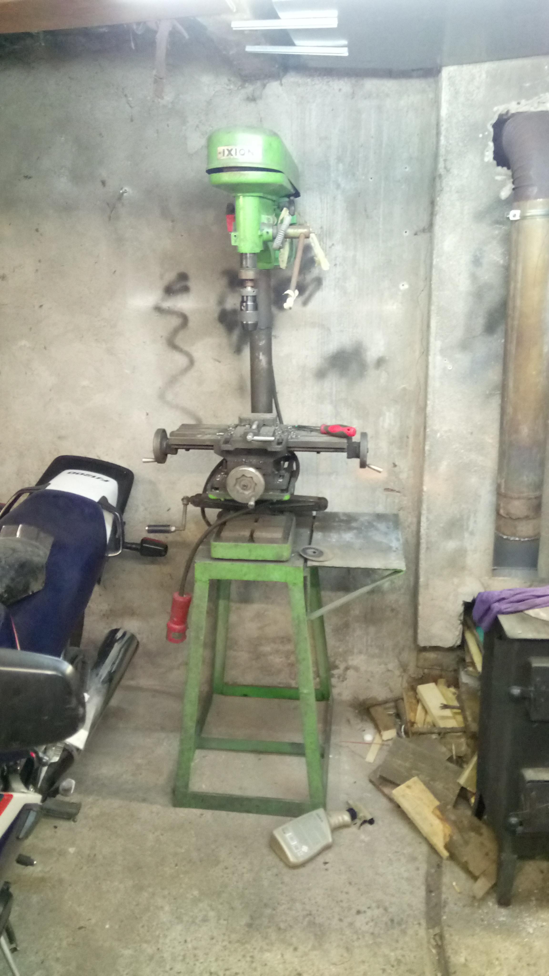

    Witam dziękuję wszystkim za pomoc. To znaczy że mam problem dla tego że w owym pomieszczeniu nie mam gniazda silowego a faktycznie szkoda wiertarki muszę wymyślić coś innego. Doprowadzić siłę lub sprzedać i kupić inna. Ale trochę mi jej szkoda. A wygląda tak

    Po prostu kup falownik. Najprostszy już od 300zł kupisz. Wtedy będziesz miał zasilanie 230V i pełną moc.
    Więc należy takie gniazdo zainstalować, szczególnie wtedy, gdy jest taka możliwość. Szkoda takiej wiertarki...
