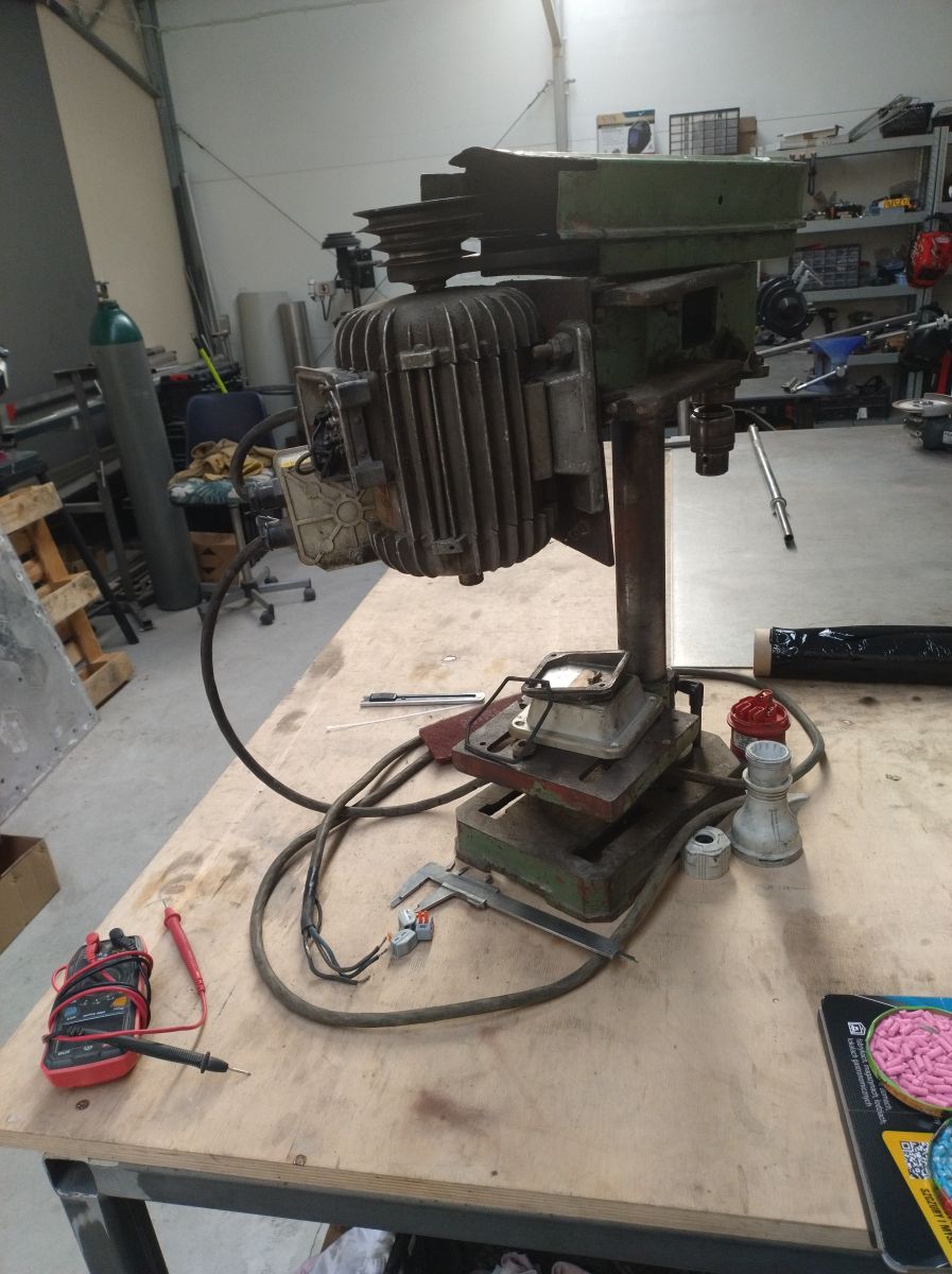

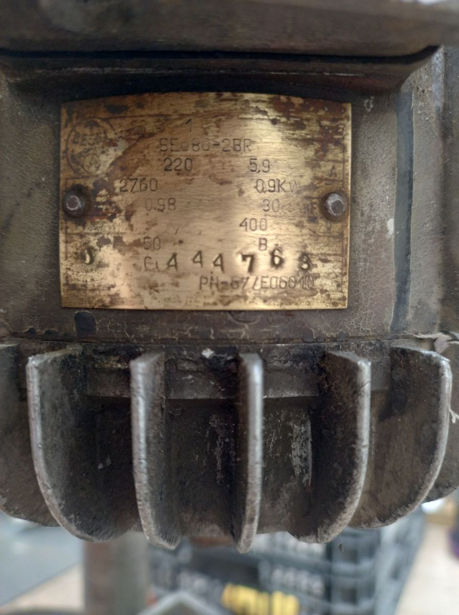

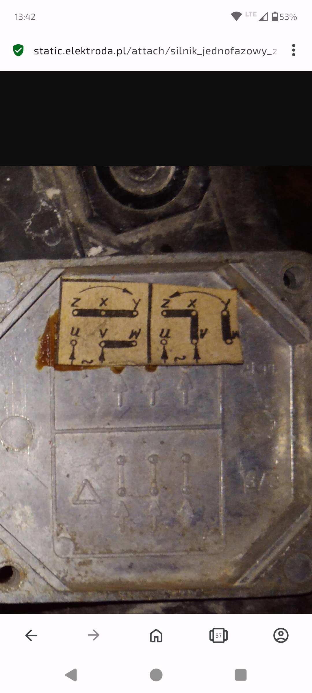

    Witam. Czy każdy silnik 3-fazowy można podłączyć poprzez dodanie kondensatora do jednej fazy, czyli 230V? Posiadam silnik (w załączniku tabliczka znamionowa) i nie wiem, czy jest możliwość podłączenia go pod 230V. Niestety nie posiadam 3 faz. Tabliczka znamionowa silnika elektrycznego z diagramami połączeń Tabliczka znamionowa silnika trójfazowego z oznaczeniami technicznymi Zbliżenie na podłączenia elektryczne w skrzynce przyłączeniowej silnika.

    To nie jest silnik trójfazowy...

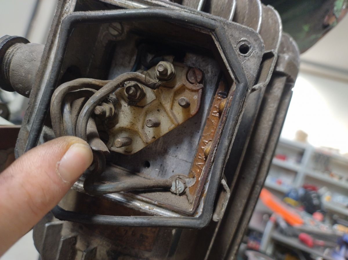

    >>21210570 Z silnika wychodzą 3 przewody.
    Wnętrze silnika z widocznymi przewodami i zaciskami.
    Z silnika wychodzą 3 przewody, które są podłączone też 3 przewodami do mufy plus czwarty przewód uziemiający. Jak to podłączyć pod 230V, skoro ten silnik działał podłączony do siły?

    Trzy wyprowadzenia, wiec uzwojenia skojarzone wewnątrz silnika i przystosowane do napięcia 400 V. Obecnie podłączenie tego silnika do jednej fazy, będzie skutkowało ułamkiem jego mocy znamionowej. Nie ma sensu tego robić.

    Skoro to wiertarka, można by się zastanowić nad użyciem falownika. Cena jak za nowy silnik a premią będzie regulacja obrotów. Ewentualnych oponentów zaś uprzedzam, że można tak zaprogramować falownik, by silnik pracował mimo swoich 400VAC na niewiele tylko zaniżonej mocy przy zastosowaniu falownika jednofazowego 220VAC
