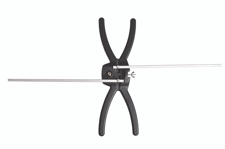

    Koledzy mam problem z odbiorem mux 8 na takiej własnie antenie mam dokładnie taka
    Zanik sygnału mux 8 na antenie Anetna AX1000 Opticum - jak ustawić?
    mam ja ustawiona na polaryzacja poziomam mux 1.2.3 odbiera prawidlowo a mux 8 łapie i raz chodzi ok a raz brak sygnału i przycina zapewne dlatego ze mux 8 gdzie odbieram nadaje pionowo a mux 1.2.3 poziomo a co smieszniejesze mux 8 łapie z tylnego kierunku z innej całkiem miejscowowosci a mux 1.2.3 sciaga w tym kierunku co antena nakierowana na nadajnik.
    I tak mysle tak nie mozna do niej dłozoyc jakiegos dipola do VHF bo niby ona ma ale nie ma tak ze wszystko nadaje w poziomej i odbieraja wszystkie muxy i gdybym przestawil na polaryzacje pionowa to strace odbior mux1.2.3 ?? i przestawic do trzeba przekrecic te dwie rurki na pion co wychodza z tej anteny i ta tylna co jest po długosci w poziomie tez na pion przykrecic tak??
    NIe wiem czy mozna jakos to ustawic zeby odbieralo mux 123 z poziomej a mux 8 z pionowej jest taka opcja zeby ja jakos ustawic tak dokładnie ta antene??
    bo nie chce dokupywac dodadtkowej anteny do VHF skoro ta jest combo i ma to odbierac niby
    Prosze o pomoc.

    Jeżeli ta antena jest w wersji tylko UHF to nic nie zrobisz będziesz musiał dołożyć dodatkową antenę na pasmo VHF.

    MUX8 z Żółwieńca jest nadawany w polaryzacji PIONOWEJ. W polaryzacji poziomej jest ten sam MUX i na tym samym kanale (SFN), ale ze Śremu.
    Rachocin także w pionie na kanale 12tym a doświetlenie we Włocławku jest w zasadzie lokalne - i także w pionie.
    Z pobliskich nadajników tylko Trzeciewiec nadaje w poziomie.
    Bez oddzielnej anteny ani rusz....
    Jak jest coś uniwersalne to najczęściej nie nadaje się do niczego.

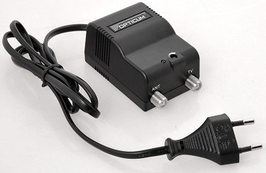

    no własnie wzmacniacz jest jeden normalny sieciowy przy wtyku anteny do tv a drugi jest liniowy na stałe na przewodzie a bez tego liniowego to cienko jest liniowy bardzo duzo daje tylko dziwne ze przez dekoder lepiej odbiera niz bezposrednio do tv bo sprawdzalem obydwa sposoby podlaczen przez dekoder i bez
    Wzmacniacz czy zasilacz? Jaki?

    Jest i wzmacniacz i zasilacz bo ten wzmacniacz liniowy zeby chodził potrzebny jest zasilacz dokładnie mam takie cos do kontaktu:

    Ten pierwszy wzmacniacz prawdopodobnie nie puszcza napicia na wyjście ANT. Jeżeli tak, to W-20 jest niezasilony i mocno tłumi sygnał. I ten wytłumiony sygnał wzmacniasz drugim wzmacniaczem. Kompletny bezsens.
    Wywal ten na strychu, w jego miejsce wstaw beczkę i spróbuj wyregulować sygnał na tym przy odbiorniku.
    A sprawdzałeś w ogóle odbiór bez wzmacniacza/y?

    techno100 napisał:
    ale on nie puszcza prawdopodobnie napiecia jak dekoder dokładany na zasilanie anteny
    Oczywiście że nie puszcza, bo separator na to nie pozwala. Podepnij dekoder bezpośrednio do tego liniowego na strychu i włącz zasilanie anteny w menu instalacyjnym.

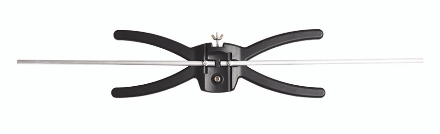

    te "rurki" aluminiowe niby do VHF odpowiadaja za te pasmo bo dwie sa montowane w ta puszke plastikowa anteny gdzie sie podłacza przewód
    Te pręty jak masz zamontowane? W Twoim przypadku powinny być w pionie. Tak samo element dopasowujący na końcu anteny.

    mam odwrotnie w poziomie bo muxy 123 konin nadaja w poziomie i tak ustawiłem w poziomie i przy okazji własnie z tym liniowym złapalo mi z tyłu calkowicie w przeciwnym kierunku czyli włocławek płock złapało mux 8 na kanale 12 i tam chodzi ale nie stabilnie a jak przełoze tak w pion wszystko to nie zgubi muxów 123 z konina tam gdzie antena ustawiona??

    Ten "X" to jest dipol UHF na mux 1-3 i ma być w poziomie, a te pręty to dipol VHF i mają być w pionie.
    Jak widzisz na zdjęciu, można je odkręcić i zamontować pionowo - tak jak pozwalają wycięcia w puszce antenowej.

    Bez wzmacniacza. Teoretycznie powinieneś odebrać wszystko z Żółwieńca.
    techno100 napisał:
    czy aby na pewno jak zmienie tak na pion to nie zmieni sie tez polaryzacja do uhf?
    Jeżeli "X" zostawisz w poziomie, a pręty dasz w pionie, to antena będzie przystosowaną do odbioru w dwóch polaryzacjach. Ale czy sobie poradzi - tego Ci nie powiem. Możesz próbowac na inne nadajniki, bo wszystkie w okolicy nadają mux-8 w pionie. Jak nie uzyskasz poprawnego odbioru, to znaczy że tego typu antena nie nadaje się do odbioru wszystkich mux-ów w Twojej lokalizacji i potrzebna jest dodatkowa antena VHF.

    Z Żółwieńca na k.7. Masz bliżej i mocniejszy sygnał. Włocławek, Rachocin i Radziwie są z tyłu, dalej i na k.12.
