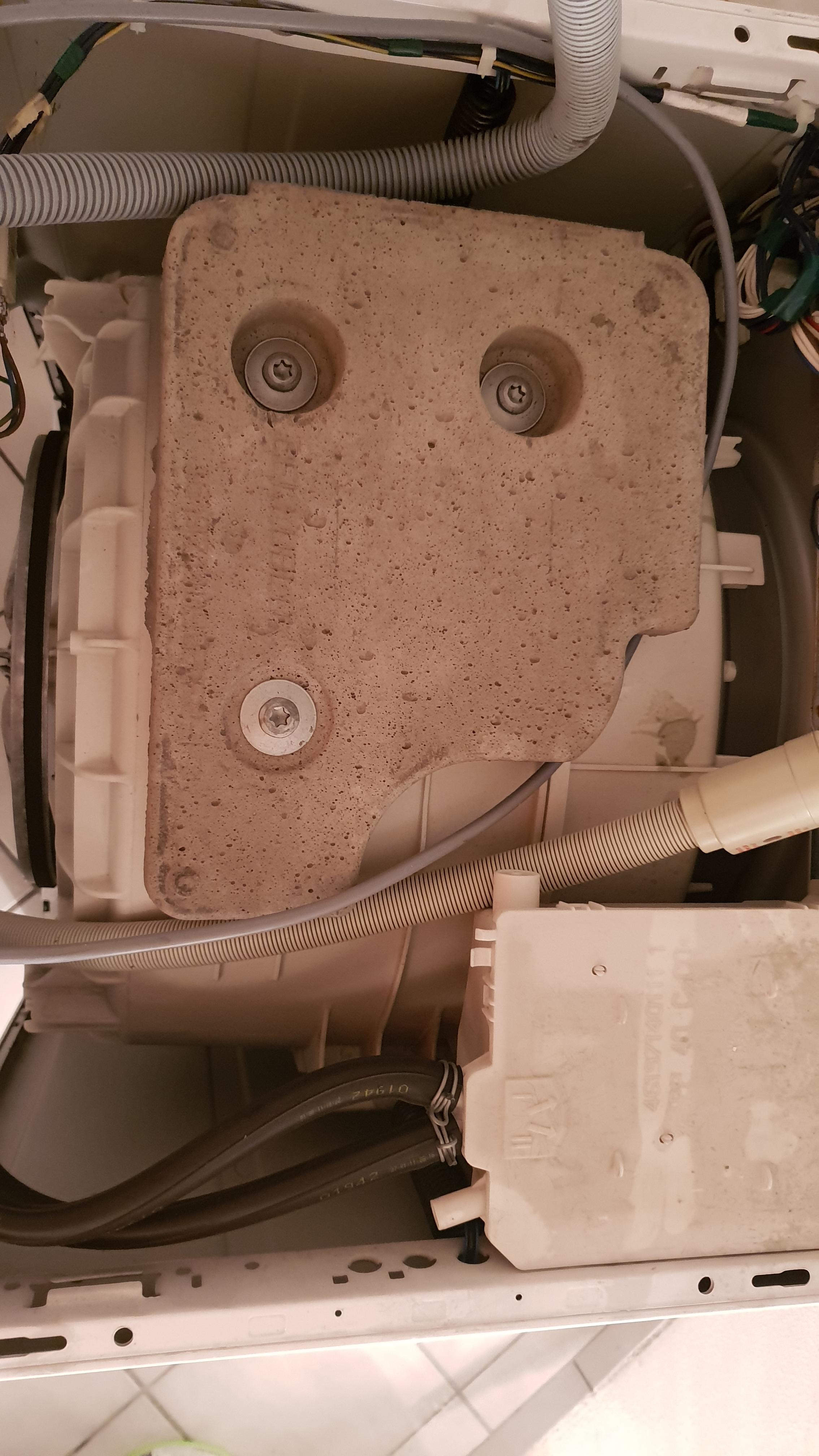

    Mam problem z pralką Bauknecht WA PLUS 714. Wczoraj zapaliła się czerwona dioda pompy i pralka stanęła. Pierze tylko do momentu odpompowywania. Następnie zapala się kontrolka i pralka staje. Nie wiem gdzie jest filter, może trzeba go przeczyścić (na pewno), a na dole pralki jest tylko spust wody. W starej pralce w tym miejscu był filtr. Jakieś sugestie?

    Jednak sprawdzam dzisiaj waż odpływowy - czysty, łącznik bębna z pompa czysty, kulka luźna. Wydaje mi się, że tak jak jest ma być. Mam tylko problem z pompa tzn. jej zaciskami, nie mam za bardzo dostępu, a nie chce przewracać pralki (nie wiem czy wolno). Zatem do wszystkiego dochodzę od tylu (boki są przyspawane)
    nie mam też na czym jej postawić, żeby zajrzeć od dołu.

    Dzisiaj już ją zostawię, jutro jak wrócę z pracy sprawdzę, a tak to wygląda. Jednak dziwi mnie, że nie ma filtra. W każdym razie dzięki.

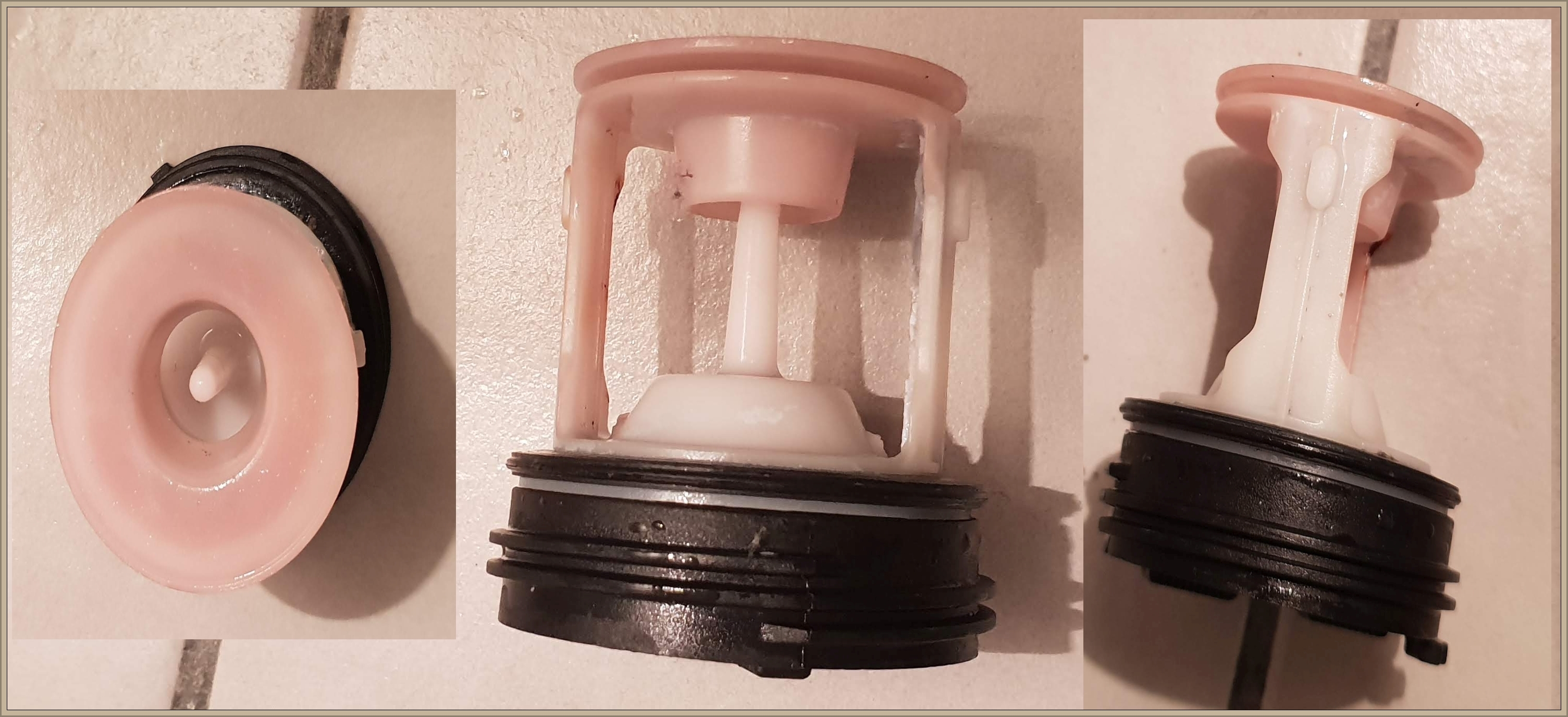

    Dałem na plukanie/wirowanie. Wodę zassala, coś tam się pokrecila i jak miało wskoczyc odpompowywanie stanęła i zapaliła się dioda...

    6. I teraz: odkręciłem, sprawdziłem palcami czy sie kreci? Kręciła się (jeżeli można to tak nazwać) skokowo, a nie płynnie. Zakręciłem ten czarny korek z powrotem i nalałem wody, dałem na odpompowywanie i nic, cisza. Odkręciłem korek jeszcze raz (woda wyleciała) i puściłem bez korka. Eureka... coś przemieliło i poszło. Wygląda na to ze korek dociskał to coś i blokował. Nie wiem co to było, teraz idzie płynnie, ale gdzie to coś? Albo zostało w pompie albo wypłynęło z woda. Jednak tak z ciekawości to jest ten filtr? W każdym razie dzięki za pomoc. Poskręcam, zrobię jakieś pranie kontrolne i dam znać.

    Pompa chodzi juz normalnie.
    Tak jak napisalem :
    ,,Odkręciłem korek jeszcze raz (woda wyleciała) i puściłem bez korka. Eureka... coś przemieliło i poszło. ''
    Zakrecilem korek/filtr i chodzi normalnie.
