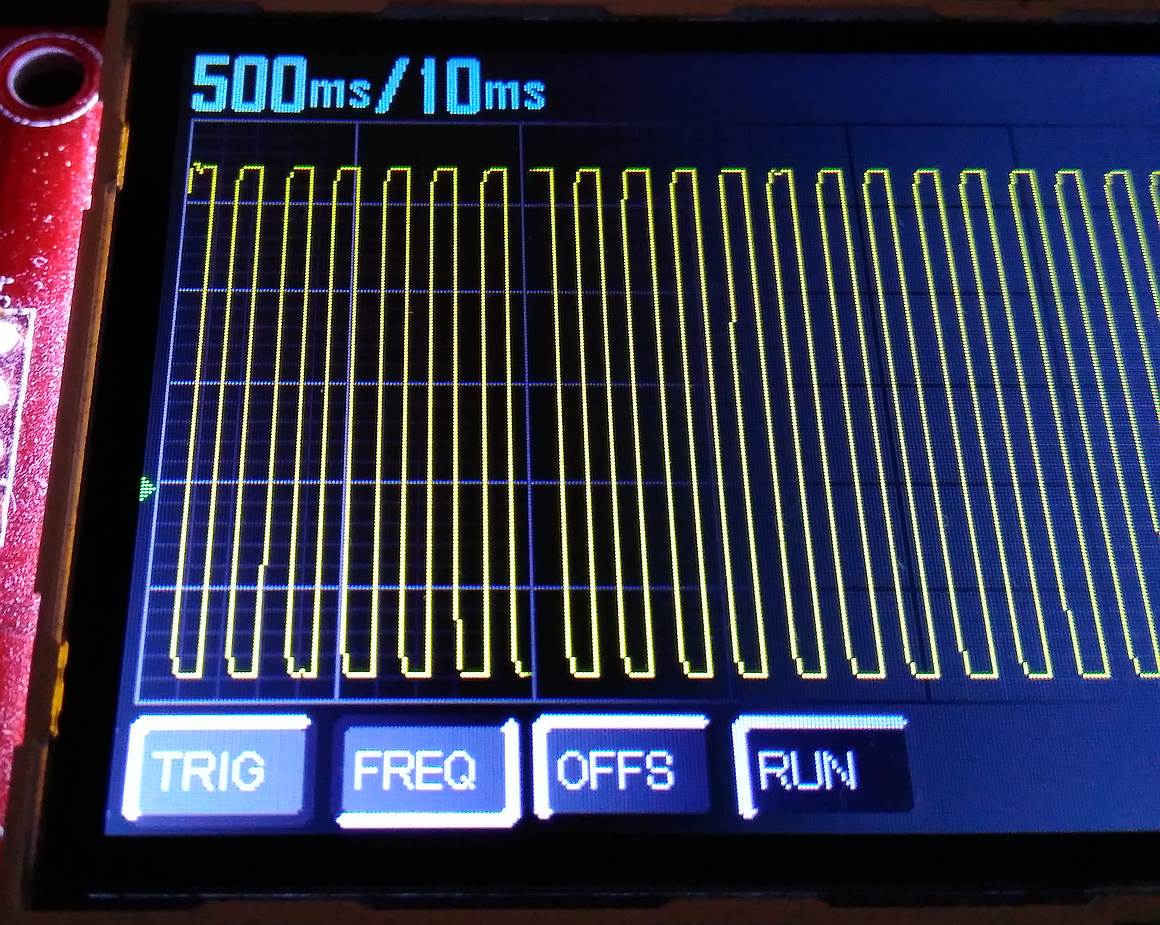

    To już tylko zależy od inwencji twórczej. Tutaj masz efekt prościutkiej funkcji do rysowania przycisku:
    Jak zorganizować wyświetlanie menu i oscyloskop na LCD TFT 3,2 przez FSMC?
    Te przyciski mają 26px/45px i jak widzisz już są dość spore na ekranie 320x240. A jakbyś jeszcze chciał umieścić w nich grafikę to w ogóle będą na 1/4 ekranu.
    kamil94goldman napisał:
    No i jest też taka sprawa, że przy rysowaniu grafiki przez funkcje nie da się wykorzystać DMA.
    A czy w ogóle potrzebujesz DMA? W Twojej wersji najpierw używasz CPU do stworzenia wizualizacji przycisku w RAM a później przy użyciu DMA wysyłasz te dane do wyświetlacza. W mojej używasz CPU aby te same dane bezpośrednio wrzucać do wyświetlacza. Na dodatek jak przeanalizujesz powyższy przycisk to zauważysz, że znaczna część przycisku to szare tło - to już jak najbardziej możesz wysłać używając DMA.
