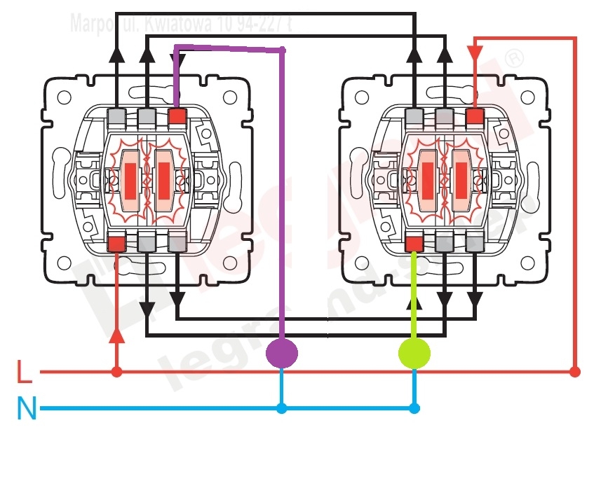

    Witam wszystkich forumowiczów.
    Robię oświetlenie schodowe (podwójne) i potrzebuję kabla 4-żyłowego do połączenia fazy pomiędzy 2 kontaktami. Posiadam kabel 4-żyłowy 1,5mm, jednak jest to przewód linkowy, a nie jedno-drutowy. Zastanawiałem się, czy owy kabel nadawałby się do tego typy połączenia.
    Nie wiem, czy ma to jakieś znaczenie, ale faze na odcinkach "zasilanie -> kontakt 1" i "kontakt 2 -> halogeny" oraz neutralny na całym obwodzie będzie zrobiony zwykłym przewodem 3-żyłowym jedno-drutowym.
    Wszystko podpięte do puszki (4 obwody z oświetleniem) podłączonej do bezpiecznika B10.
    Za wszystkie niepotrzebne informacje, bądź brak tych istotnych z góry przepraszam, jestem jeszcze trochę "zielony" w niektórych kwestiach.

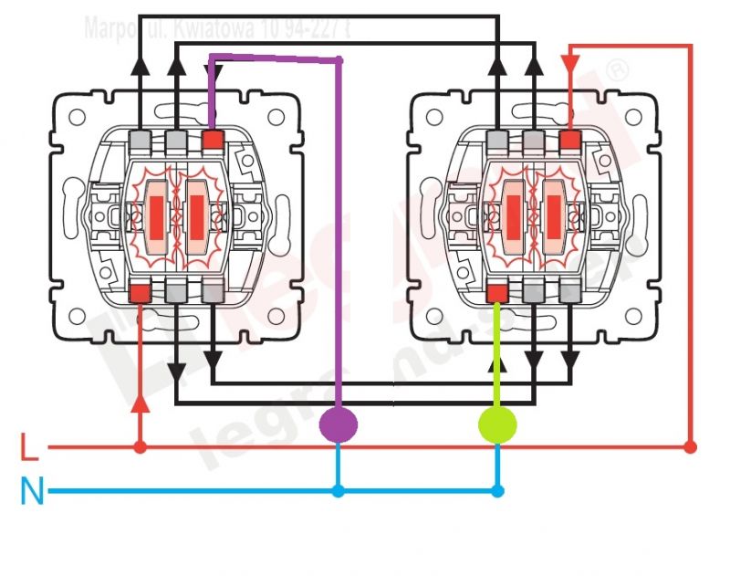

    Posiłkując się schematem znalezionym w internecie zaznaczyłem w jaki sposób zamierzam podłączyć oświetlenie. Kolorami zielonym i fioletowym zaznaczyłem halogeny, które będę łączył szeregowo. Byłoby miły, gdyby jakiś fachowiec rzucił na to okiem i ewentualnie wyjaśnił mi błędy w rozumowaniu.

    Jeśli jest taki rozkład wejść i wyjść na podwójnych wyłącznikach schodowych , to układ jest prawidłowo rozrysowany.
    Tu jest błąd. Wprawdzie rozumowanie jest takie, że dasz tam np. 5 halogenów w linii zielonej, ale podłączone one muszą być równolegle, do tej jednej lampki namalowanej na schemacie. Połączenie szeregowe stosuje się w lampkach choinkowych.

    Pomiędzy wyłącznikami należy ułożyć przewód posiadający żyłę ochronną, którą (jeśli osprzęt nie posiada zacisku PE) należy zakończyć kostką lub złączką WAGO.
    Przed podłączeniem zidentyfikuj zaciski. Różni producenci mogą je różnie rozmieszczać.

    Wszystko działa tak jak chciałem :)
    Dzięki wielkie za pomoc.
