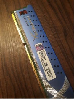

    beatamycha napisał:
    Kości HyperX 6x4GB jakie mają parametry?

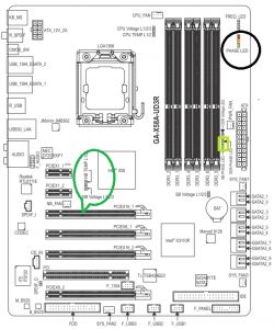

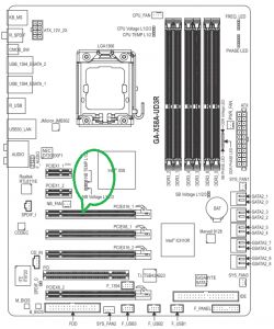

    lisek napisał:
    :?: Jakieś LED się swiecą ?
    Gigabyte X58A-UD3R nie wstaje, działa bez pamięci RAM
    Diody phase wszystkie sześć, diody niżej zaznaczone cztery od dołu. Speaker nie pika a jest podłączony.
    lisek napisał:
    Ile kości na płytce RAM 4GB?
    Jak dwustronna to ma byc ich 16.
    Po 8 na jednej stronie
