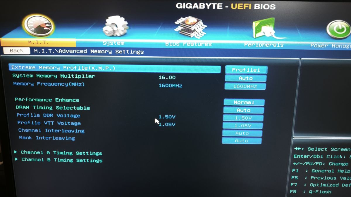

    >>21833155 Prosiłeś i podgląd, dziś nowe kości przyszły i się boję je podłączyć, że dziś będą działać, a jutro się zdziwię.

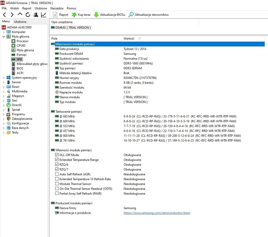

    Sprawdź programem jakie parametry ma pamięć. Taktowanie 100MHz w BIOS, mnożnik 16x ?
    przykład pamięci samsung.
    Zrzut AIDA64 pokazujący właściwości modułu RAM DDR3 Samsung 8 GB i tabelę taktowań/timingów.

    Ustawienia w #6 wydają się O.K..

    Można jeszcze na próbę ustawić w Advanced Memory Settings, Performance Enhance - normal zamiast turbo.

    Ekran UEFI BIOS Gigabyte, M.I.T. Advanced Memory Settings z XMP i częstotliwością pamięci 1600 MHz

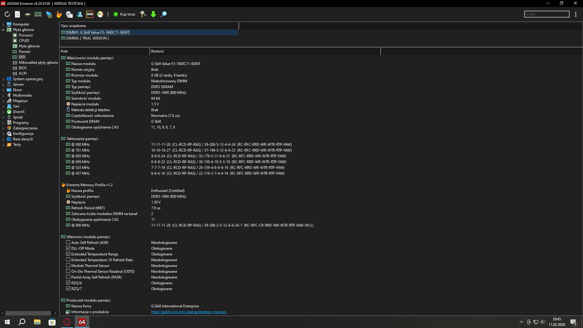

    Zrzut AIDA64 pokazujący dane modułu RAM G.Skill DDR3-1600 8 GB w sekcji SPD
    Kości G.skill, komputer działa, ale boję się, że do czasu.
