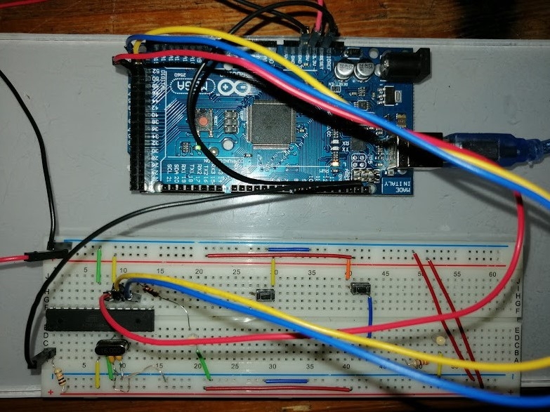

    Proszę o pomoc w zaprogramowaniu mikro kontrolera atmega88.
    Chcę zaprogramować za pomocą Arduino Mega2560 .
    poradnik podobny jest tu
    https://blog.dulare.com/rozmnazanie-arduino-czyli-jak-zjesc-ciastko-i-miec-ciastko/
    Mam podłączone miso,mosi,sck zasilanie i inne rzeczy, zgodnie ze schematem
    pinout atmega88
    https://camo.githubusercontent.com/c55beef2f1...92e696d6775722e636f6d2f715849456368542e6a7067
    pinout Arduino 2560
    https://www.arrow.com/en/research-and-events/articles/arduino-mega-2560-overview
    moje podłączenie
    Aarduino Mega 2560 jako programator mikro kontrolera atmega88
    Arduino ISP skonfigurowane
    wybieram
    1 Płytka Atmel Atmega168
    2 Arduino as ISP
    3 wypal bodloader
    błąd .
    avrdude: stk500_recv(): programmer is not responding
    avrdude: stk500_getsync() attempt 1 of 10: not in sync: resp=0xe3
    avrdude: Yikes! Invalid device signature.
    Double check connections and try again, or use -F to override
    this check.
    co jeszcze źle robię ?

    Dlaczego wybierasz Atmega 168?

    168 to jedno, może literówka, ale na zdjęciu widać połączone resetami procki MEGA2560 i ten 88/168. Jak to ma wg Ciebie zadziałać? W szkicu ArduinoISP masz domyślnie wyprowadzony pin do resetowania układu programowanego na pin 10 (i tak jest pokazane w poradniu). Pin reset płytki MEGA służy tylko do resetowania płytki MEGA.

    witam .
    Dla czego wybieram płytkę 168 ?
    nie wiem czy dobrze wybieram ,to jest to samo co atmega 88 ,nic innego nie mam w zestawie płytek , co by pasowało do atmegi 88.
    jeśli źle robię, proszę napisać co mam wybrać aby wgrać boodloadera ?
    dlaczego tak podłączyłem resety ?omyłkowo podłączyłem do fotki , wcześniej było pod pin 10 ,już to zmieniam .
