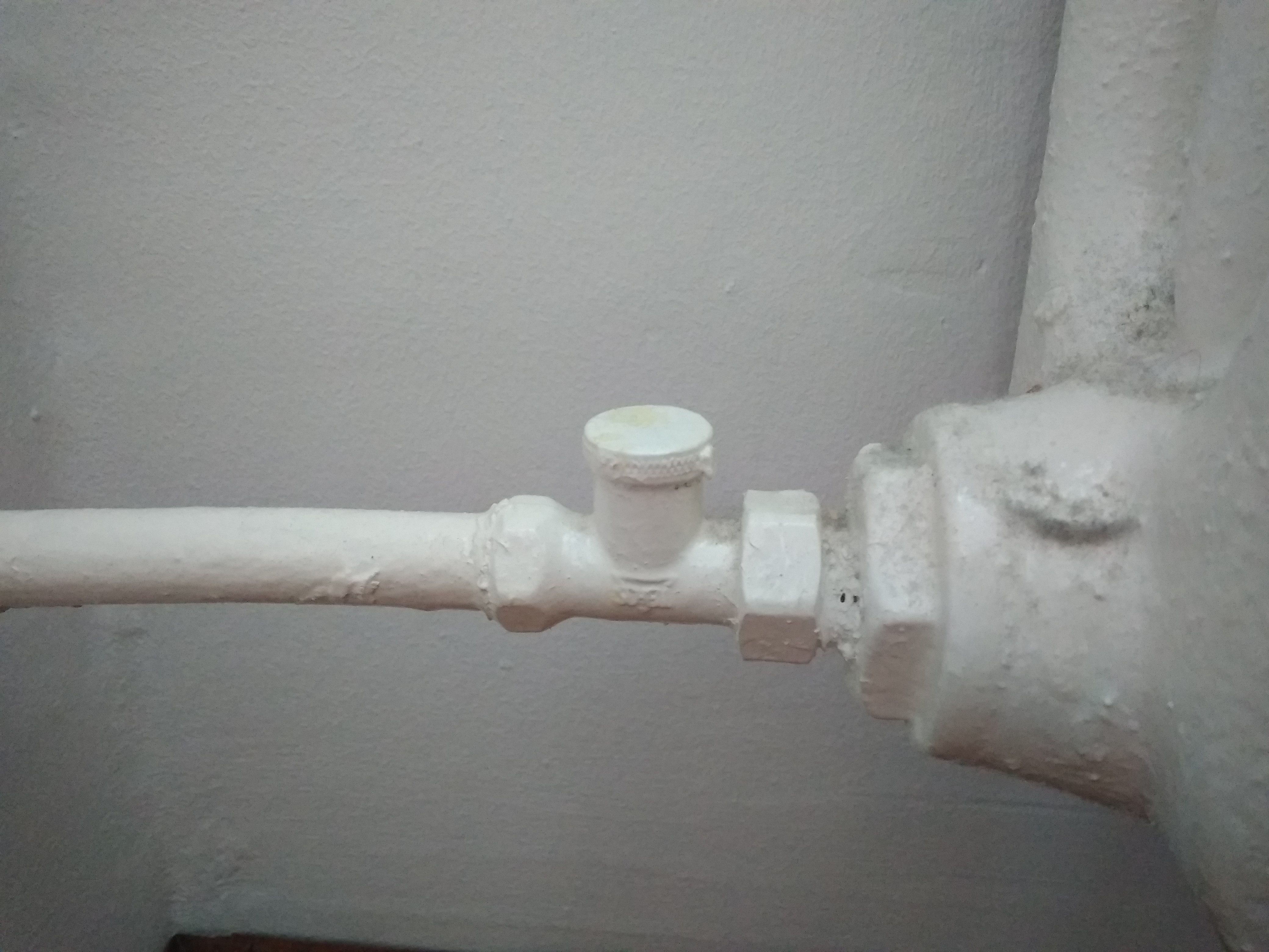

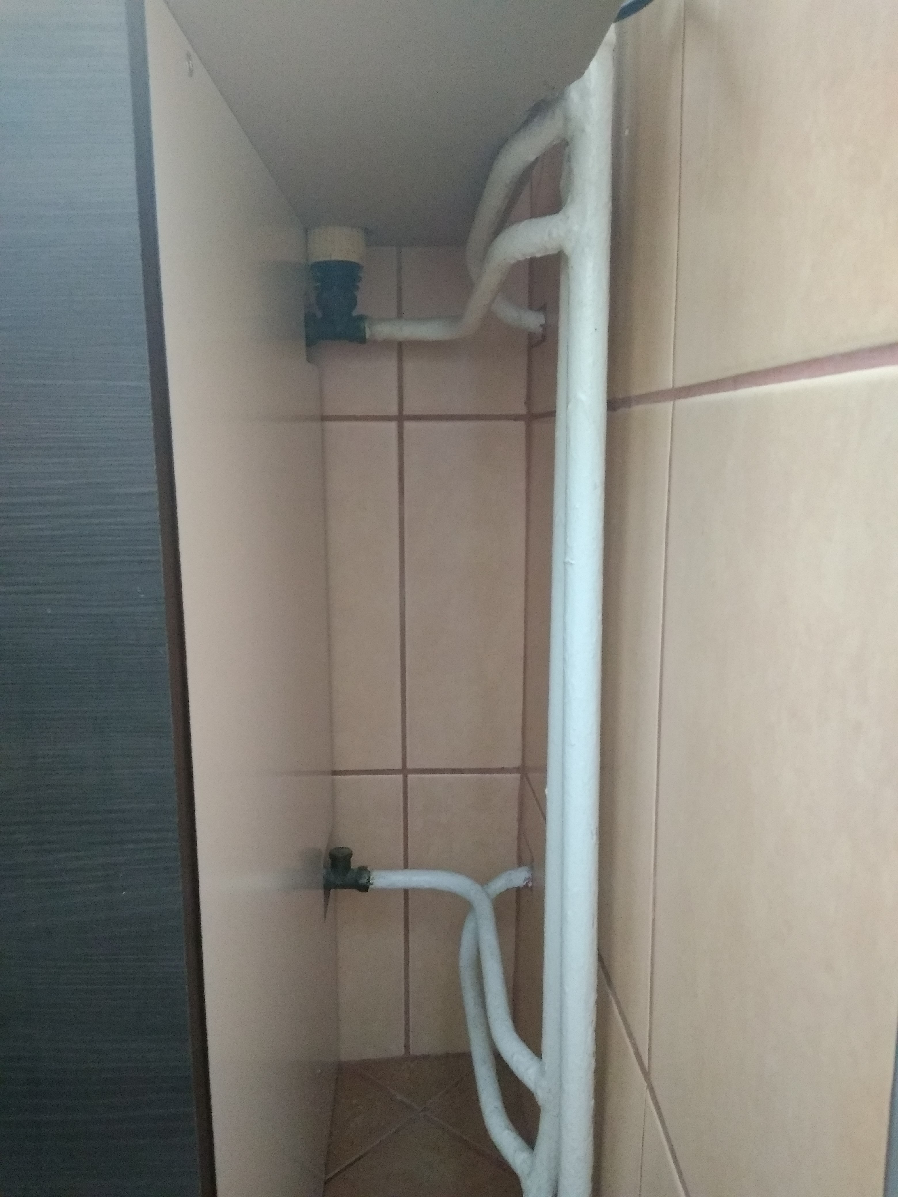

    Witam, mam problem z nie do końca grzejacym kaloryferem. Myślałem że kaloryfer jest zapowietrzony więc odpowietrzylem go ale nie wyleciało żadne powietrze tylko od razu woda wiec nie był jednak zapowietrzony. W tym momencie sytuacja wygląda w ten sposób że gdy puszczam kaloryfer na max na grzanie to bardzo pomału grzeją mi się poszczególne żeberka i gdy już wszystkie są ciepłe to nie grzeją na całej wysokości tylko tak z 5 do 7 cm od góry są ciepłe a im niżej tym są zimniejsze. Rurka doprowadzająca jest gorąca natomiast ta odprowadzająca ma taką temperaturę otoczenia bym powiedział. Co jeszcze mogę zrobić na własną rękę? Dodam że kaloryfery mam takie stare żeliwne a poprzedni właściciel praktycznie nie grzał tego kaloryfera bo mieszkanie jest w środku bloku. Nie wiem czy ma to znaczenie ale zaraz obok jest kaloryfer w kuchni który na bank jest zapowietrzony bo podczas montażu mebli w kuchni zapomniałem do włączyć. Patrząc od przodu pokój jest po lewej stronie natomiast kuchnia po prawej. Jutro postaram się odpowietrzyć ten w kuchni. Jeszcze jedno pytanie od czego jest taki grzybek z nakrętką na rurce odprowadzającej? Żeliwny kaloryfer grzeje tylko u góry - co robić? Żeliwny kaloryfer grzeje tylko u góry - co robić? Żeliwny kaloryfer grzeje tylko u góry - co robić?
    Z pośpiechu wkradł się błąd w opisie, kaloryfer w pokoju jest po prawej stronie natomiast w kuchni po lewej.

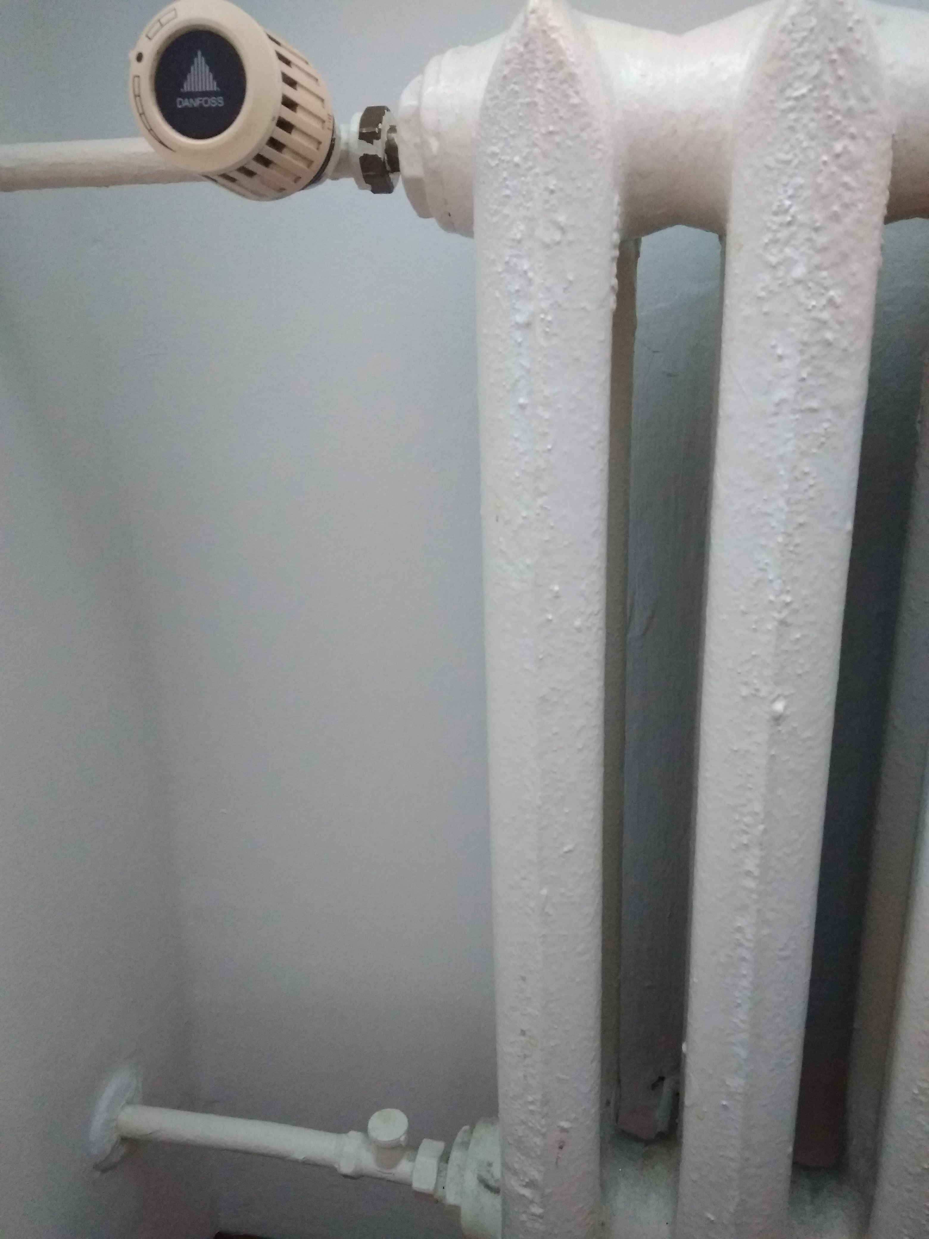

    Jeśli grzeją wszystkie żeberka, ale tylko u samej góry (rura powrotna jest chłodna), to nie jest zapowietrzenie, lecz słaby przepływ. Jak napisano w jednym poście, trzeba zdjąć głowicę termostatyczną i zmienić nastawę wstępną (kryzowanie). To jest zawór Danfoss, a w nich kryzowanie nie wymaga specjalnych narzędzi (po pociągnięciu tego pierścionka do siebie, można go obrócić nawet palcami, a jak nie ruszy, to próbować kombinerkami, ale tak, by go nie zdeformować). Na korpusie zaworu jest taka wybita kropka, która stanowi punkt odniesienia (cyfra na pierścieniu ma być naprzeciw kropki -im większa liczba, tym większy przepływ). Aby zdjąć głowicę, trzeba odkręcić taką dużą nakrętkę (klucz bodajże 32 mm.),ale przed zdjęciem nastawić głowicą grzanie na max. Ten zawór na dole (pod tym grzybkiem) też może być przykręcony k dławić przepływ (odkręca się go kluczem imbusowym - ale nie na siłę, elcz do pierwszego oporu, gdyż może wylecieć z korpusu i wtedy wszystko zaleje). Kaloryfer w kuchni trzeba odpowietrzyć (zapowietrzenie jednego grzejnika też nie jest obojętne dla całej instalacji). Jeśli głowica chodzi ciężko, znaczy, że jest zatarta (teoretycznie jest rozbieralna i można ją oczyścić z zastałego smaru i ponownie nasmarować, ale trzeba ją potem umieć prawidłowo złożyć; można ją też wymienić na nową).

    1. głowica powinna być w pozycji poziomej, gdyż ustawienie pionowe do góry powoduje to, że ciepło z rurki (gałązki) zasilającej grzejnik idzie wprost na głowicę, przez co ina źle interpretuje temperaturę w pomieszczeniu. Głowic nie należy przysłaniać firankami, tym bardziej kotarami, meblami.
    2. Głowica widoczna na zdjęciu może być już nie do nabycia (trochę stara), natomiast są dostępne (rok temu kupiłem na Allegro, gdyż jedna mi się zepsuła) głowice tzw. serwisowe, pasujące do tych zaworów, oznaczone jako RTD 2945 (zwrócić uwagę na to, że RTD, gdyż RA ma inne mocowanie). Ma ona nieco prostszą budowę (brak pierścienia memo, ale to nie jest istotne, ale dobrze pasuje.

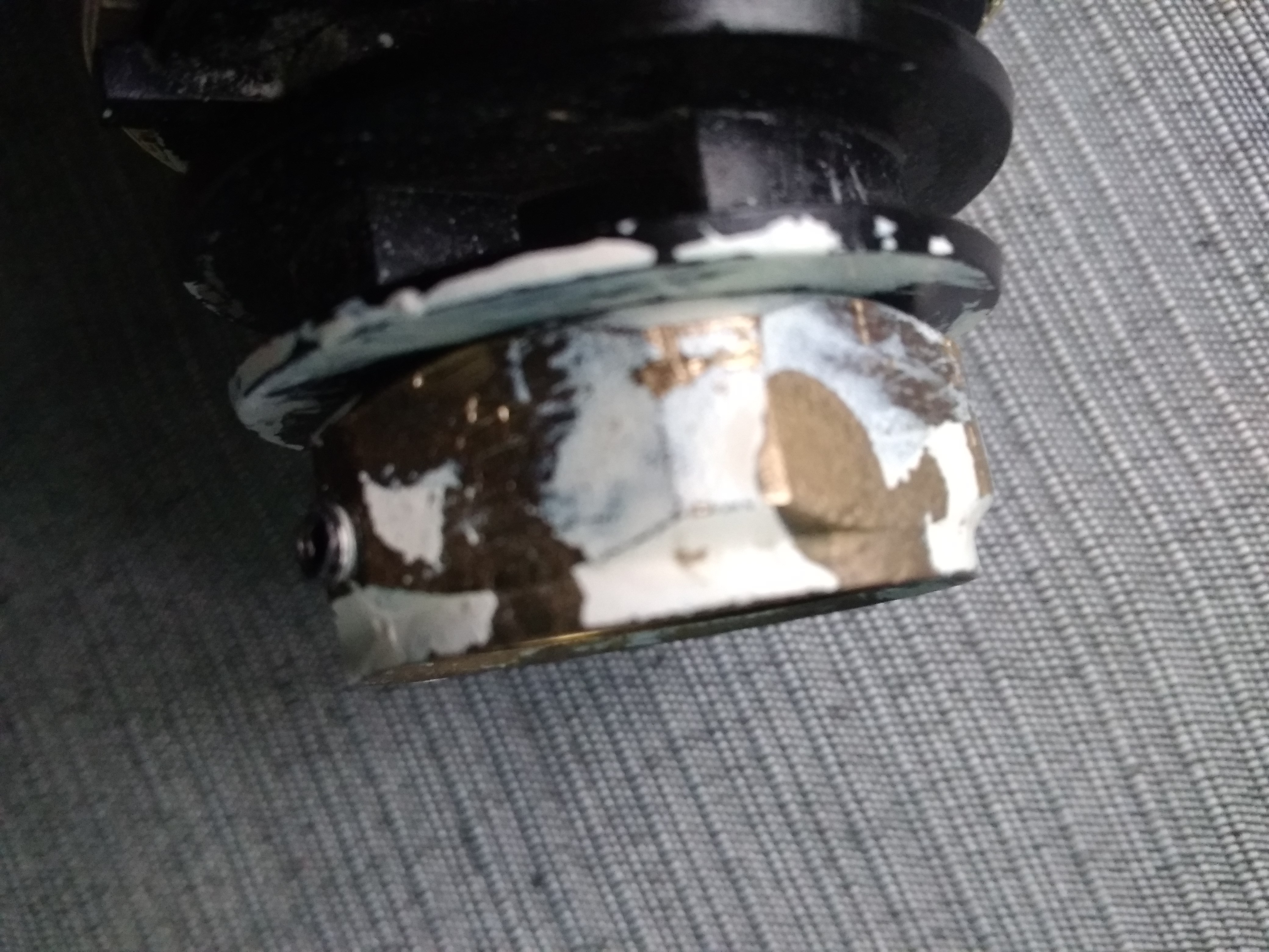

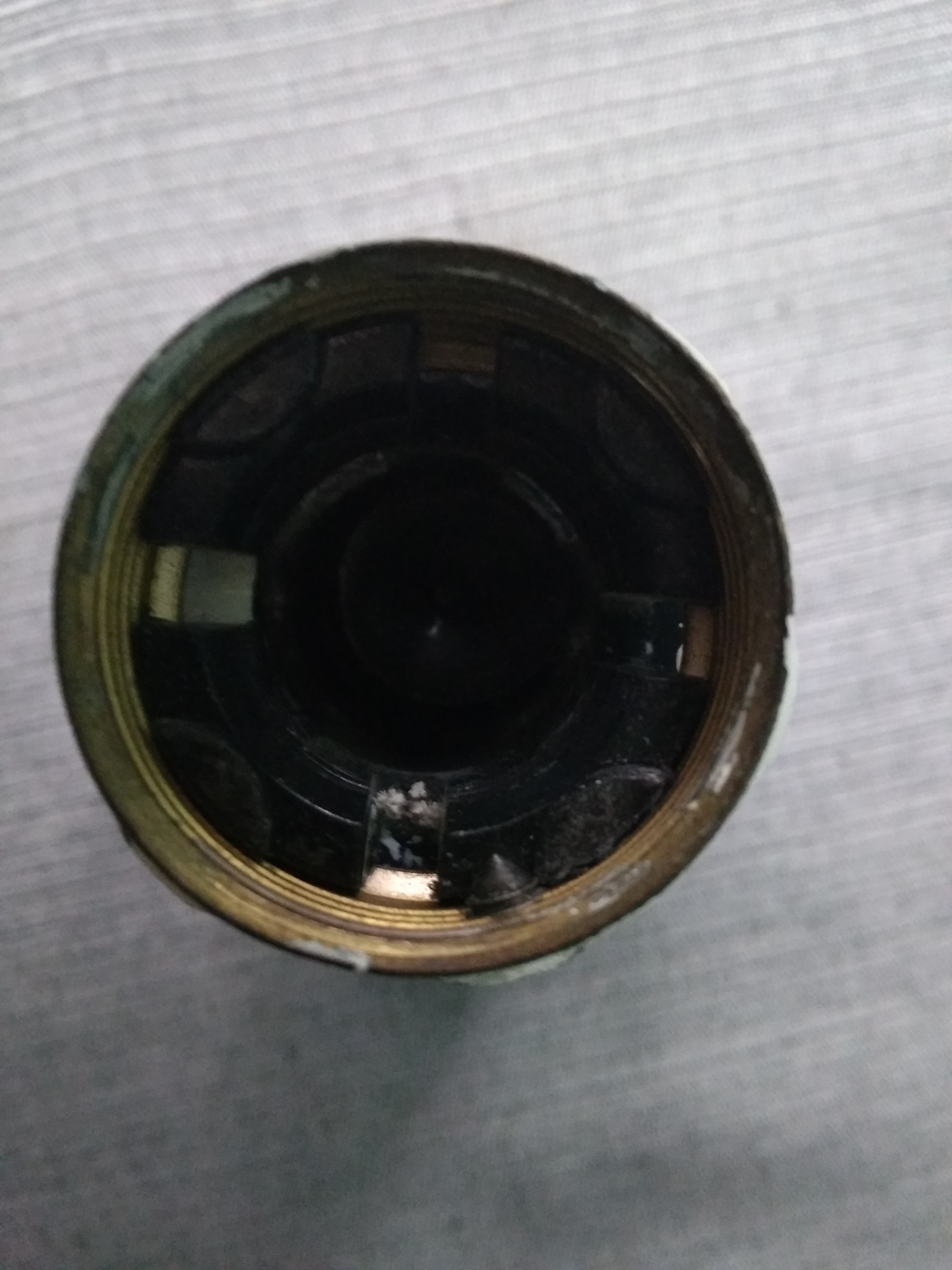

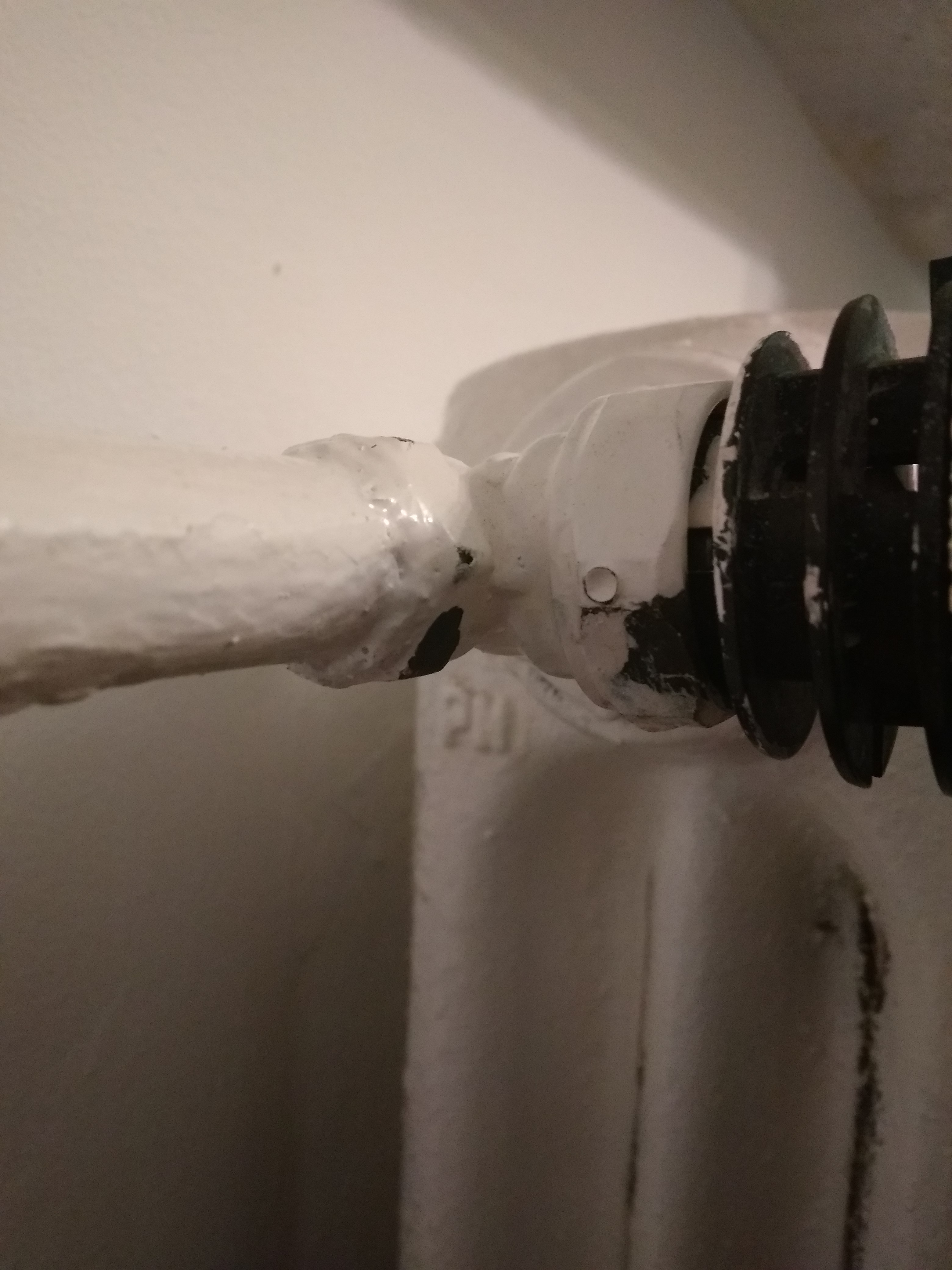

    Zauważyłem że z boku tej nakrętki jak jakaś śruba na imbus, też mam poluzować tego imbusa czy nie ma takiej potrzeby? Załączam zdjęcie może będzie widać o co mi dokładnie chodzi. Żeliwny kaloryfer grzeje tylko u góry - co robić?
    Jest sukces i chyba została odnaleziona przyczyna słabego grzania. Odkręciłem głowice bez wykręcania tego imbusa ale wydaje mi się że mimo wszystko powinien on być wykręcony.
    Kryza ustawiona była na 2. Zwiększyć? Druga sprawa że ten pręcik który wystaje nie chce się ruszyć w żadną stronę. Ktoś tutaj doradził żeby potraktować go octem. Oprócz tego octu są jeszcze jakieś sposoby? WD 40 ?

    Tylko nie pryskaj WD40, zawiera on rozpuszczalniki które mogą uszkodzić gumowe uszczelki. Możesz posmarować olejem wazelinowym.

    tam nie ma żadnego imbusa, wez nie cuduj.
    skoro po zdjeciu glowicy zaczal grzac to musial sie ruszyc "precik"
  • #12 17704881
    maliwat69
    Poziom 8  
    Posty: 60
    Ocena: 26
    Do Brodowski:
    Po pierwsze jest tam imbus bo widać go wyraźnie ma zdjęciu.
    Po drugie nigdzie nie napisałem że kaloryfer zaczął grzać więc nie wiem dlaczego tak piszesz.
    Ten pręcik który wystaje jest nieruchomy i stąd mogę pytanie czym go potraktować żeby się ruszył oprócz octu.

    Może zastosować nie ocet, ale preparat WD-40 (ropopochodny). Można też lekko wcisnąć "pręcik" jakimś narzędziem (ale nie wbijać młotkiem) i próbować go lekko pociągnąć kombinerkami (może wtedy się odblokuje).

    Udało się rozruszać ten pręcik, przy okazji zwiększyłem kryzowanie z 2 na 3 i od razu mam dużo lepsze grzanie kaloryfera. Teraz jest ciepły na całej wysokości a rurka odpływowa zrobiła się lekko ciepła. Dziękuję wszystkim za cierpliwość i wszystkie rady.

    Do Brodowski: wrzucę ci jutro zdjęcie pokazujące że jest tam śrubka na imbus która należało odkręcić.
  • #15 17705495

    Nakretka ma otwór, to nie imbus, sam napisałeś, że sukces. Ten cycek jak jest wciśnięty to wystaje ze 3 mm, trzeba go rozruszac, przycisnąć a jak się zablokował wciśnięty to wyciągnąć, weź jakieś kombinerki, bo ręką nie dasz rady. Rusza się kilka mm, rusz parę razy i niczym nie smaruj.

    Jak masz imbusa to niech będzie, na fotki szkoda czasu, u mnie nigdzie nie ma a na fotce wygląda jakby na krągło było i zalane farbą.

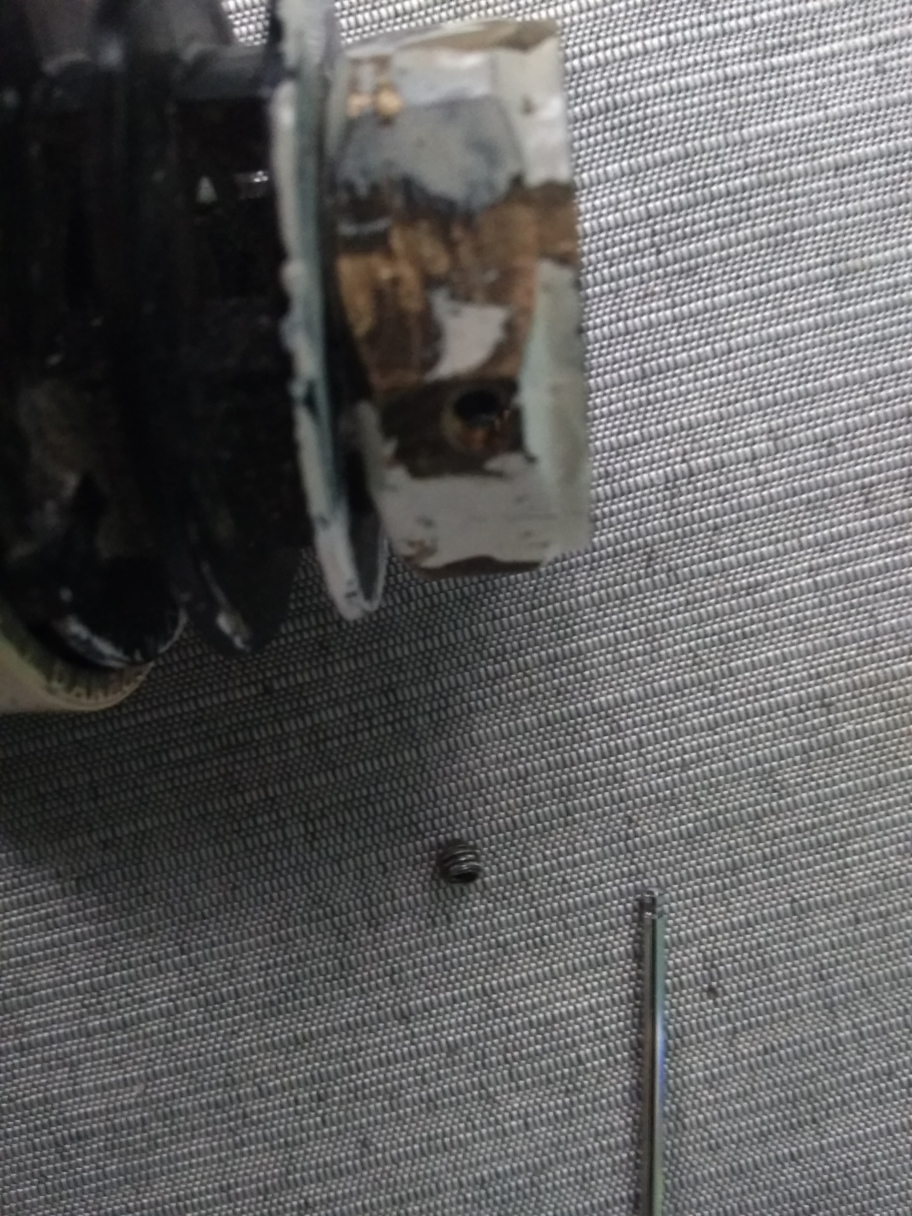

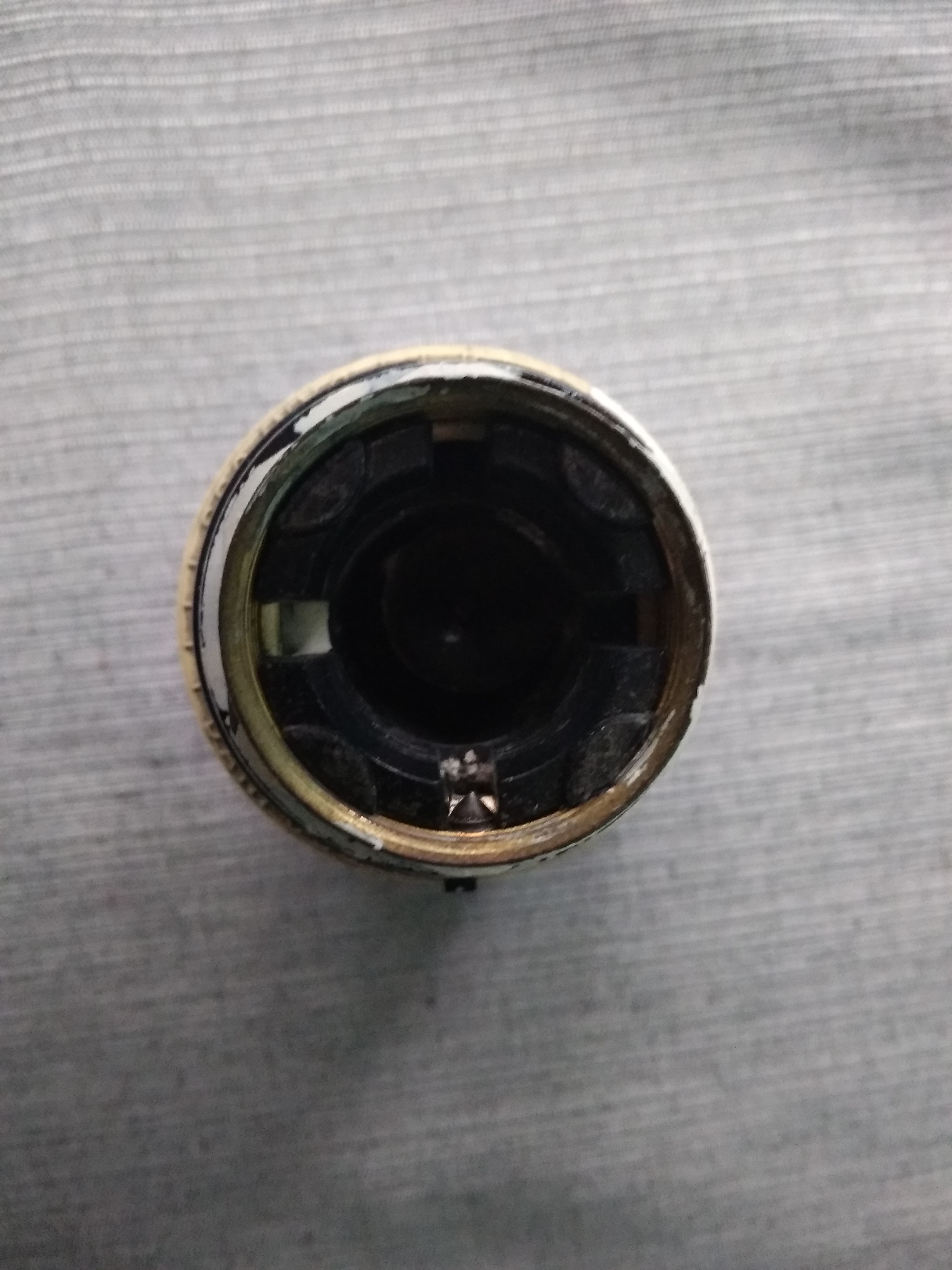

    Zgodnie z obietnicą wysyłam zdjęcia na dowód tego że w nakrętce jest śruba na imbus.

    Nie zawsze są montowane te małe wkręty do nakrętki (ale zawsze jest ten mały gwintowany otworek, umożliwiający wkręcenie tej śrubki). One - w założeniu - mają służyć jako zabezpieczenie głowicy przed zdejmowaniem (dostęp do kryzowania).
