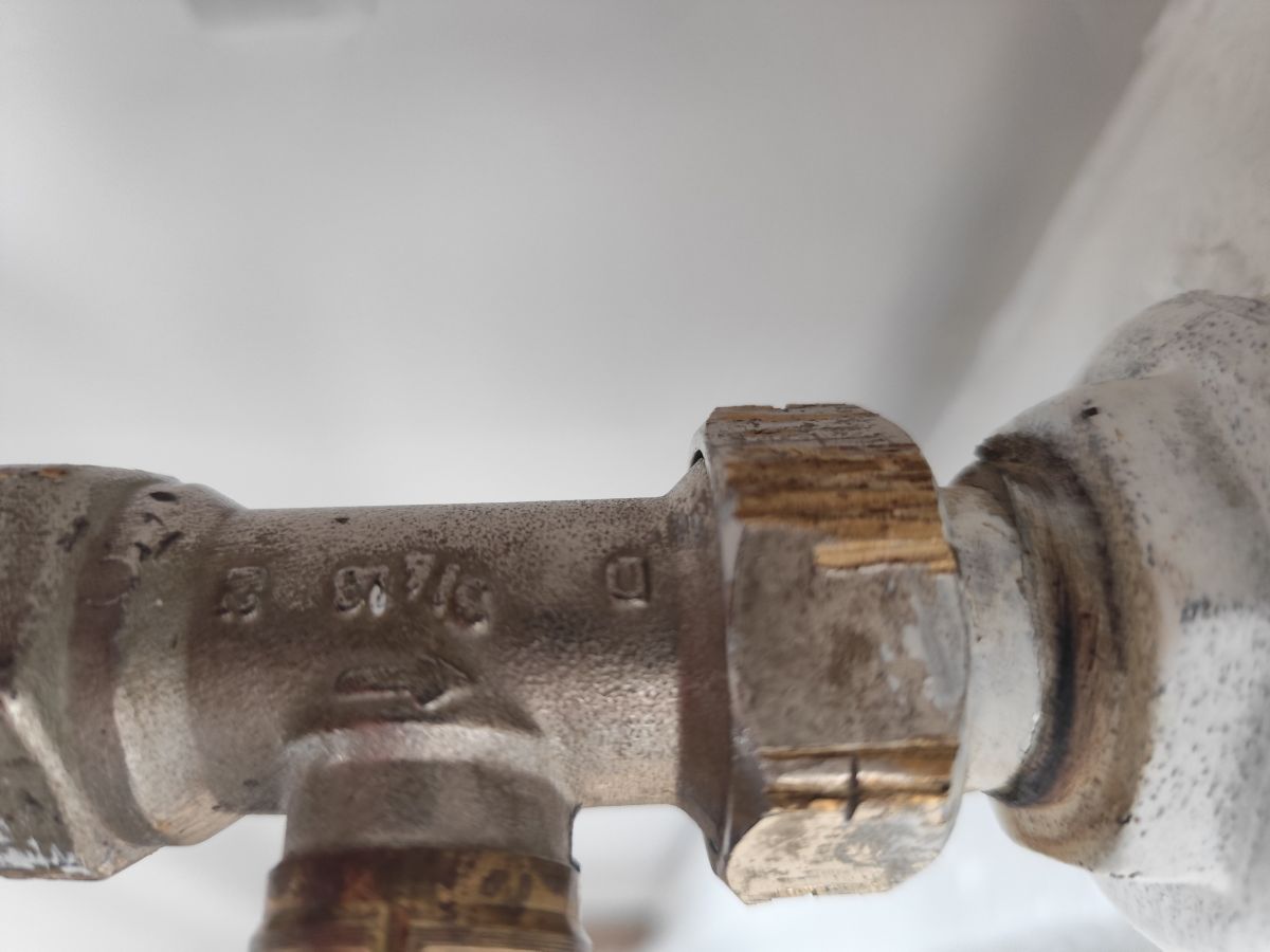

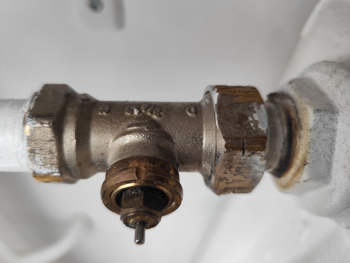

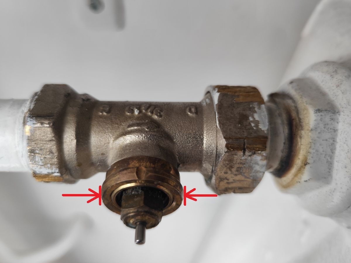

    Dzień dobry,

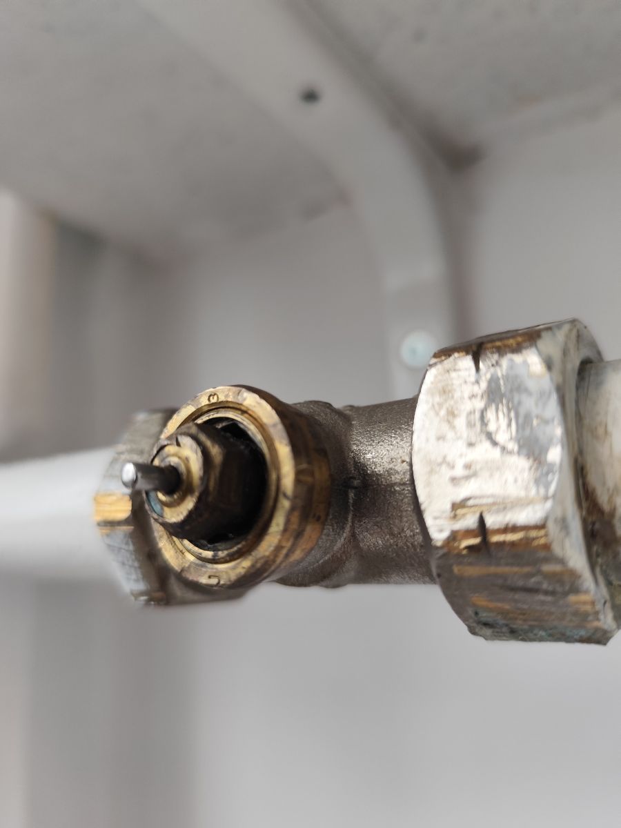

    Mam problem ze starym kaloryferem żeberkowym w bloku na ostatnim piętrze - grzeją tylko 3 pierwsze żebra z 12 dostępnych.

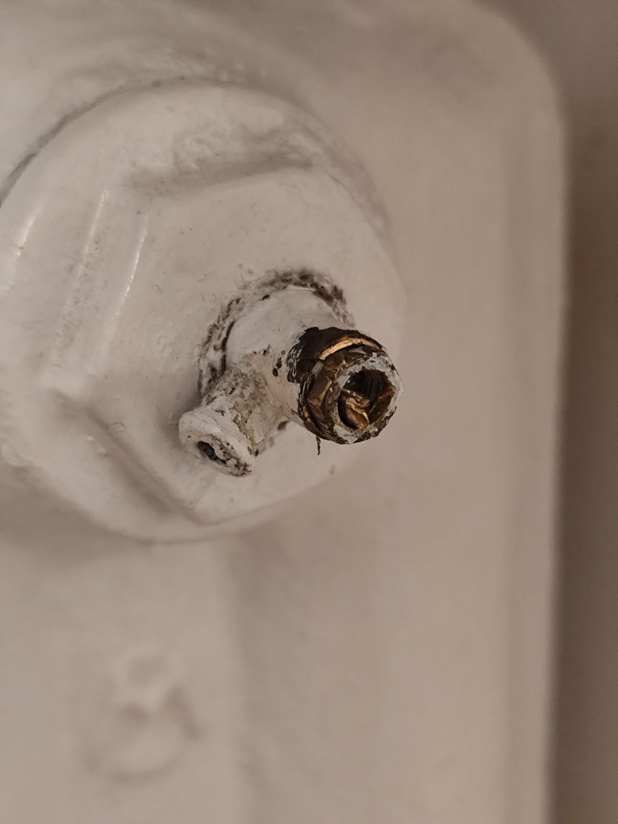

    Nie da się go odpowietrzyć ani poprzez stary odpowietrznik (urwany), ani poprzez odkręcenie śrubunku (nie daje się rozkręcić mimo solidnych kluczy).
    Igła w zaworze w miarę rozruszana.
    Zawór stary, wydaje mi się, że bez nastawy, której odkręcenie mogłoby coś dać.
    Szukam pomysłu na odpowietrzenie bądź rozruszanie zaworu. Czy mogę poluzować tę nakrętkę wokół igły? Może to coś da. Zdjęcia zaworu poniżej.
    Zbliżenie na stary zawór kaloryfera z widoczną igłą i śladami korozji Zbliżenie na stary zawór grzejnika żeberkowego z widoczną igłą i nakrętką Zbliżenie na stary zawór grzejnika żeberkowego z uszkodzoną nakrętką
    AI: Czy inne kaloryfery w mieszkaniu lub na tym samym pionie grzeją prawidłowo, czy problem dotyczy tylko tego jednego grzejnika?
    Problem dotyczy tylko jednego grzejnika.
    AI: Czy zgłaszał Pan już ten problem do administracji budynku lub konserwatora instalacji? Jeśli tak, jaka była ich odpowiedź?
    Konserwator próbował dolewać wodę do instalacji, odkręcać śrubunek, reanimować odpowietrznik. Bez rezultatu.

    A gdzie głowica regulacyjna? Wciśnij na próbę igłę (bolec, trzpień) zaworu i załóż płaską opaskę np. zaciskową naokoło zaworu i zostaw na jakiś czas czy zacznie grzać?

    Jeśli jest konserwator, to zgłosić jeszcze raz. Niech weźmie dwa - klucze - jeden założy na zawór, od strony rury, by przypadkiem go nie odkręcić, co się zdarza, a drugi kupi sobie dłuższy, lub założy przedłużkę i na pewno śrubunek poluzuje. Nie bież się za rozbiórkę zaworu termostatycznego, bo coś uszkodzisz i zalejesz mieszkanie.
    Dodam jeszcze, że jeśli jest to ostatnie piętro, to można spuścić trochę wody z układu odkręcić zepsuty odpowietrznik i zamontować nowy. Nie powinno to przekraczać umiejętności konserwatora, a jeśli nie potrafi wykonać takich czynności, to niech zmieni pracę.

    Głowica zdjęta do celów zdjęciowych. Wydaje mi się, że głowica jest zużyta i blokowała trochę igłę nawet przy pełnym odkręceniu na 5. Zdjąłem, żeby wykluczyć ją jako przyczynę.
    Jak dobrze rozumiem działanie zaworu, to wysunięta igła daje przepływ wody. Co osiągnę, wpychając igłę, zabezpieczając opaską? Chętnie spróbuję tego rozwiązania.
    Konserwator ciągle myśli, jak rozwiązać temat, i nic nie wymyślił. Ostatnim jego pomysłem było spuszczenie wody z kaloryfera w drugim pokoju na tym samym pionie i dopompowanie od nowa w celu odpowietrzenia. Nic to nie dało.
    Próbował odkręcić śrubunek wspomnianym sposobem, ale bez rezultatu. Zaczęło mu się wykręcać ten element z kaloryfera i odpuścił. Dzięki temu mikro rozszczelnieniu udało mi się go wtedy odpowietrzyć przez 12 godzin, ale temat powrócił.

    Wciśniecie iglicy spowoduje zamkniecie zaworu. No cóż, nie widać jak są poprowadzone rury, wiec nie mogę stwierdzić, czy pomysł był dobry, czy miało to prawo zadziałać.

    Jeszcze jedna kwestia - przy próbie rozruszania iglicy wysunęła się z zaworu i wylało się trochę wody. Na szczęście udało się ją włożyć na miejsce szybko. Chodzi normalnie. Tak jakby się z powrotem zamocowała w grzybku (nie wiem, jaka to jest dokładnie budowa). Ciśnienie nie było ogromne, na szczęście. Ale jak się domyślam, tym sposobem nie dam rady odpowietrzyć.

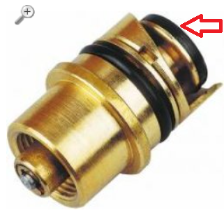

    To może być powodem że nawet jak iglica jest wysunięta to zwór jest zamknięty/przytłumiony tą urwaną uszczelką która była przyczepiona do iglicy. Ruch takiej iglicy w zaworze to ledwo kilka mm.
    Niech hydraulik wymieni wkładkę i w takcie wymiany sprawdzi czy grzejnik cały grzeje bo zawór będzie otwarty na całego.
    Problemem może tylko być to że w czasie wymiany wkładki, ta urwana uszczelka nie będzie chciała wyjść.

    @ta_tar A gdzie w zaworze termostatycznym masz uszczelkę, która ma być problemem?

    Tutaj:
    Mosiężny zawór z czarnym pierścieniem uszczelniającym i czerwoną strzałką wskazującą gumowy element

    Tak, niektóre zawory termostatyczne maja uszczelkę na końcu, ale przecież wykręca się całość wkładu z zaworu, więc w czym widzisz problem z uszczelką?
    Mieliśmy już taką sytuację ze wkładka wyszła bez tej gumowej uszczelki bo ona została w środku. Nawet woda nie wypchnęła ją do demobloku. Później był problem z wkręceniem nowej wkładki bo ona nam przeszkadzała.

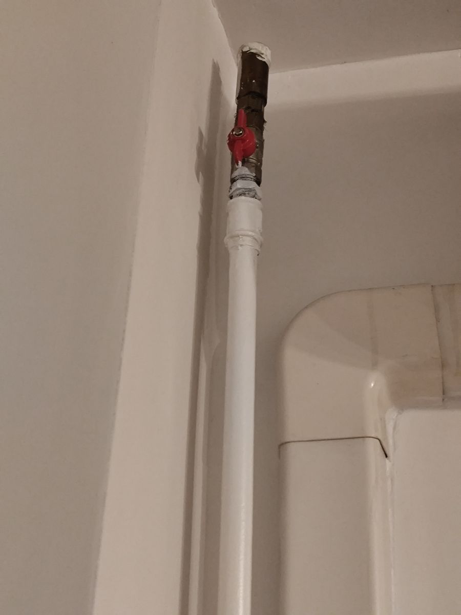

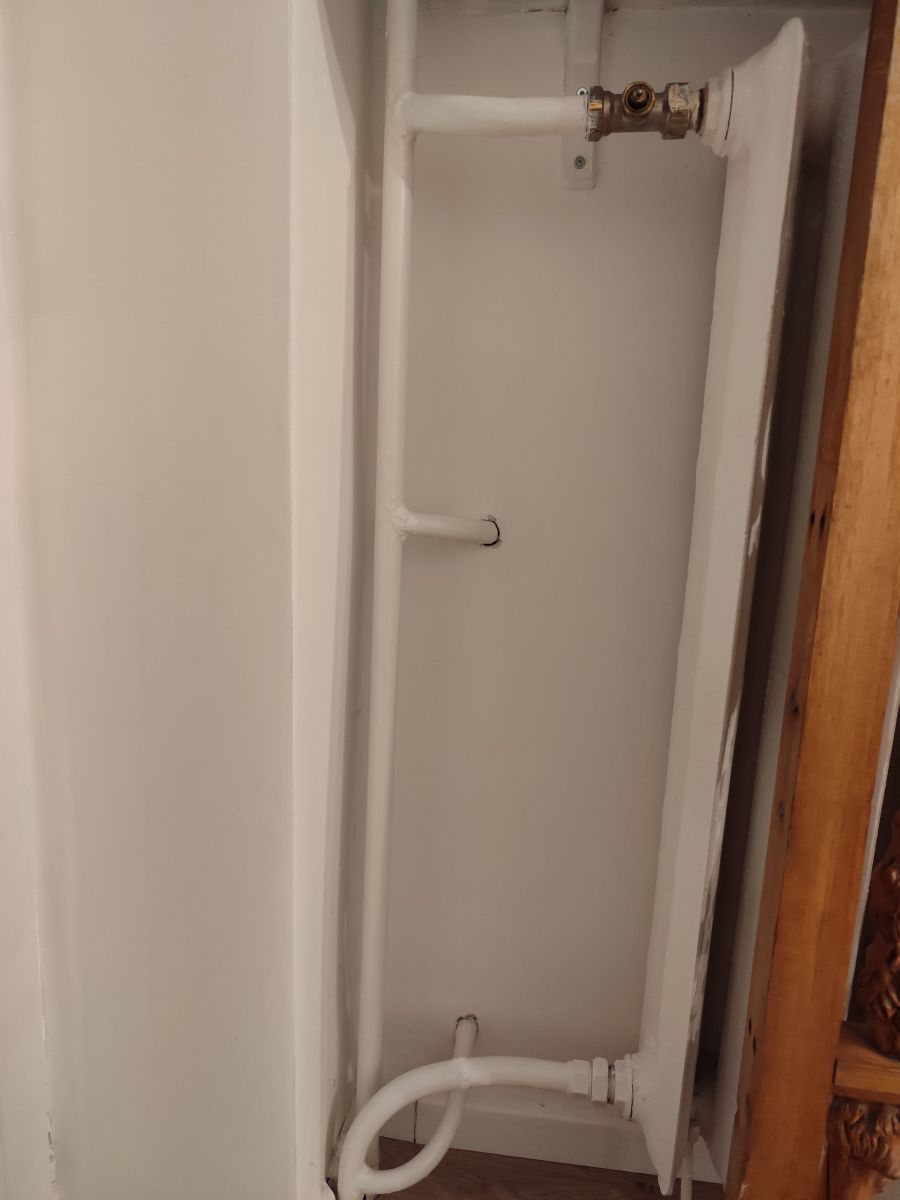

    W załączniku zdjęcie instalacji, za ścianą drugi grzejnik. U góry odpowietrznik automatyczny, tak się zastanawiam, może on zapowietrzać kaloryfer. Nie ma grzybka na górze nawet, tylko gwint. Jak kiedyś sąsiad niżej uszkodził zawór w tym samym pionie, to zasysał powietrze.
    Widok boczny na grzejnik z instalacją CO, zawór u góry bez grzybka, rura powrotna bez zaworu Fragment instalacji CO z zaworem kulowym i białą rurą pionową przy ścianie

    Pod odpowietrznikiem jest zawór. Zamknij ten zawór, wykręć odpowietrznik i sprawdź czy w ogóle on jest sprawny.

    Ok, tak zrobię. Przy dobijaniu wody na początku sezonu grzewczego syczał porządnie, także odpowietrza. Pytanie, czy nie zaciąga też powietrza przy otwartym zaworze. Wrzucam jeszcze zdjęcie uszkodzonego odpowietrznika na kaloryferze.
    Zbliżenie uszkodzonego odpowietrznika na białym grzejniku żeliwnym

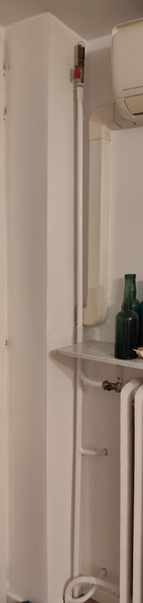

    A czy gałązka idąca od pionu odpowietrzającego do grzejnika idzie do góry w kierunku grzejnika, czy poziomo ?bo na podstawie zdjęcia trudno to ocenić.

    Wrzucam lepsze zdjęcie gałązki i pionu odpowietrzającego.
    Biały pion odpowietrzający z zaworkiem w rogu pomieszczenia przy grzejniku

    Wygląda (przynajmniej na zdjęciu), że gałązka jest wspawana lekko wyżej w pion. więc przy otwartym zaworze na pionie i sprawnym odpowietrzniku automatycznym, pion powienien się odpowietrzać., czyli do grzejnika nie powinno wpływać powietrze. Jednak odpowietrznik ręczny zamontowany na grzejniku świadczy, że nie zawsze tak się dzieje, więc trzeba wymienić odpowietrznik na grzejniku i go użyć.

    Zastanawia mnie jeszcze jedna kwestia. Pion powyżej kaloryfera aż do górnego zaworu jest zimny. Czy nie powinien być ciepły aż do zaworu, a to, że jest zimny, nie świadczy o zapowietrzeniu?

    Ślady na śrubunku świadczą, że nie raz był tam odpowietrzany.

    Pion powyżej kaloryfera aż do górnego zaworu jest zimny . Czy nie powinien być ciepły aż do zaworu, a to że jest zimny nie świadczy o zapowietrzeniu ?
    Nie będzie ciepły
    , bo tam woda stoi, wiec się wychładza. Wtedy zrobi się ciepły, gdy otworzysz odpowietrznik i wypuścisz trochę ciepłej wody.

    Nie próbuje odkręcić odpowietrznik z kaloryfera gdyż jest 50% ryzyko, że się ukręci i zaleje mieszkanie. Takie prace powinny być wykonywane poza sezonem grzewczym.

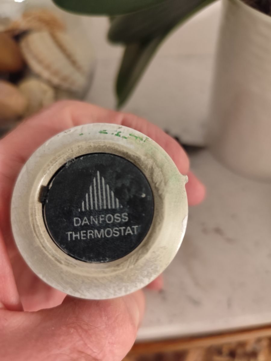

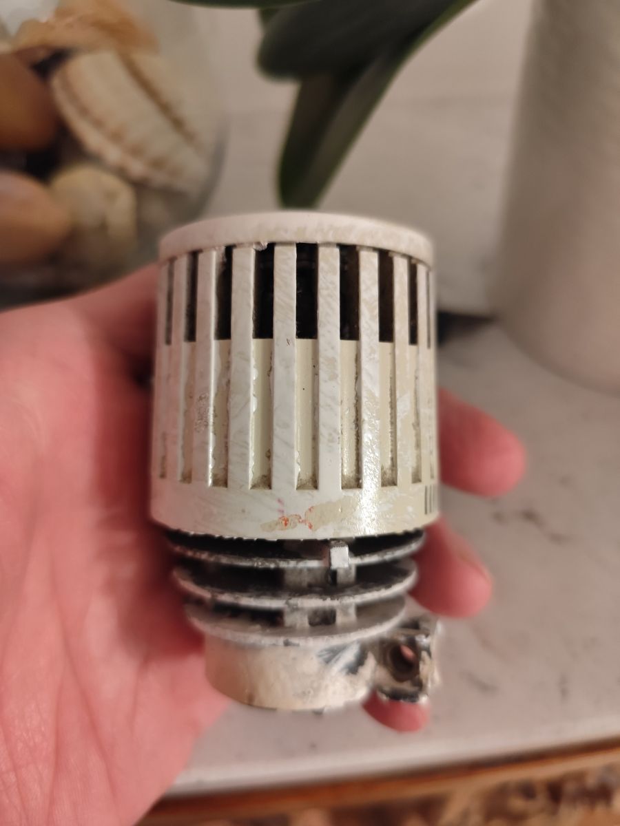

    Tu zdjęcie głowicy. Poprzednia uległa zniszczeniu i konserwator zamontował taką z odzysku, bo nowych nie można dostać... Dramat.
    Zbliżenie zużytej głowicy termostatycznej trzymanej w ręce Zbliżenie na zużytą głowicę termostatyczną Danfoss z widocznymi śladami zużycia
    Tu zdjęcie głowicy. Poprzednia uległa zniszczeniu i konserwator zamontował taką z odzysku bo nowych nie można dostać... Dramat.
    Dzięki, coś o tym wiem, sam mam 2 głowice poklejone.
    Jeśli pomimo odpowietrzenia nie grzeje cały, to musi być gdzieś problem z przepływem, wówczas przydałoby się porozmawiać z sąsiadami, by w konkretnej godzinie zakręcili kaloryfery u siebie na tym pionie, może by coś odetkało u Ciebie.
    Co do rozruszania zaworu to warto spróbować jakiś środek penetrujący/smarny i z wyczuciem powciskać kilkadziesiąt razy trzpień a sam zawór można opukać np. rękojeścią wkrętaka (oczywiście przy zdjętej głowicy).
