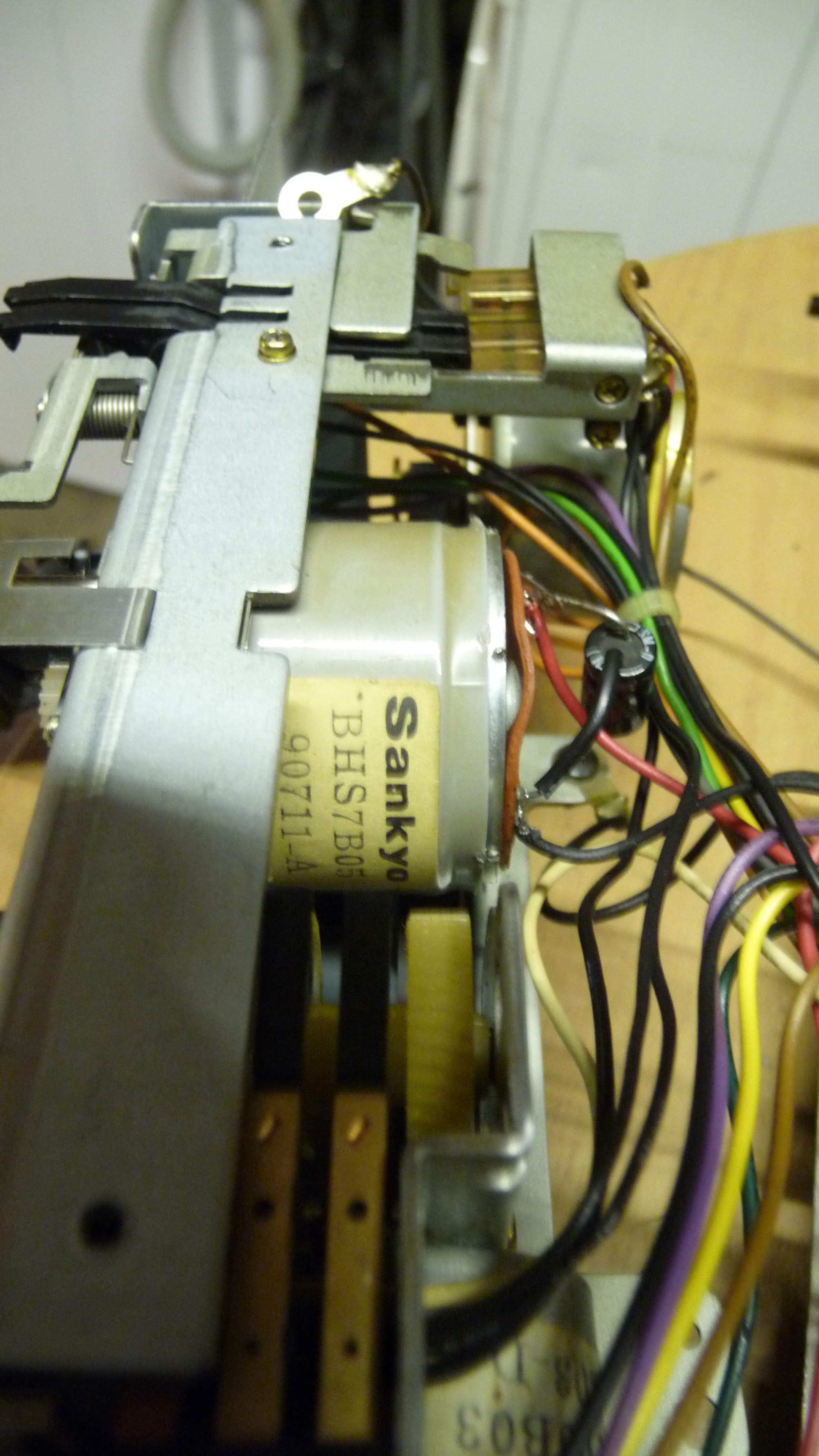

    Witam, mam kłopot z magnetofonem onkyo ta2570 a mianowicie rolka nie zwija taśmy podczas odtwarzania, rusza na chwilę ale się zatrzymuje. Doszedłem że winny jest silnik - wyczyściłem, kręci się swobodnie, na wysokich obrotach (przewijanie) działa ok ale na niskich obrotach (lub po przytrzymaniu palcami) zatrzymuje się.
    Gdzie mogę dostać taki silnik albo jaki zamiennik mogę zastosować?

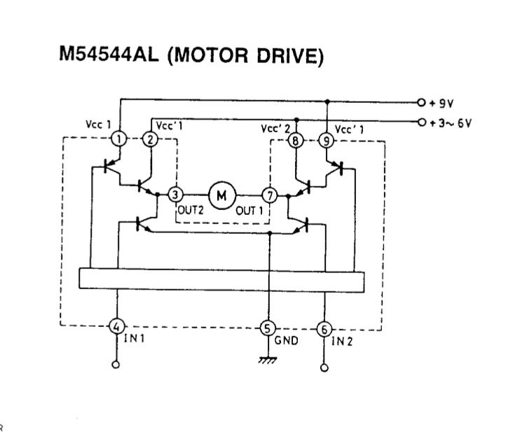

    Onkyo TA2570 - Zatrzymujący się silnik przy niskich obrotach - zamiennik?
    To jest sterownik, między innymi, problematycznego silnika.
    Na nóżki 1 - 9 podawane jest niezmienne napięcie +9V z zasilacza.
    Na nóżki 2 - 8 podawane jest napięcie +3 ÷ +6V w zależności od funkcji jaką wykonuje silnik.
    Przewijanie lub dowijanie.
    Wykonaj pomiar napięcia na silniku przy przewijaniu i odtwarzaniu.

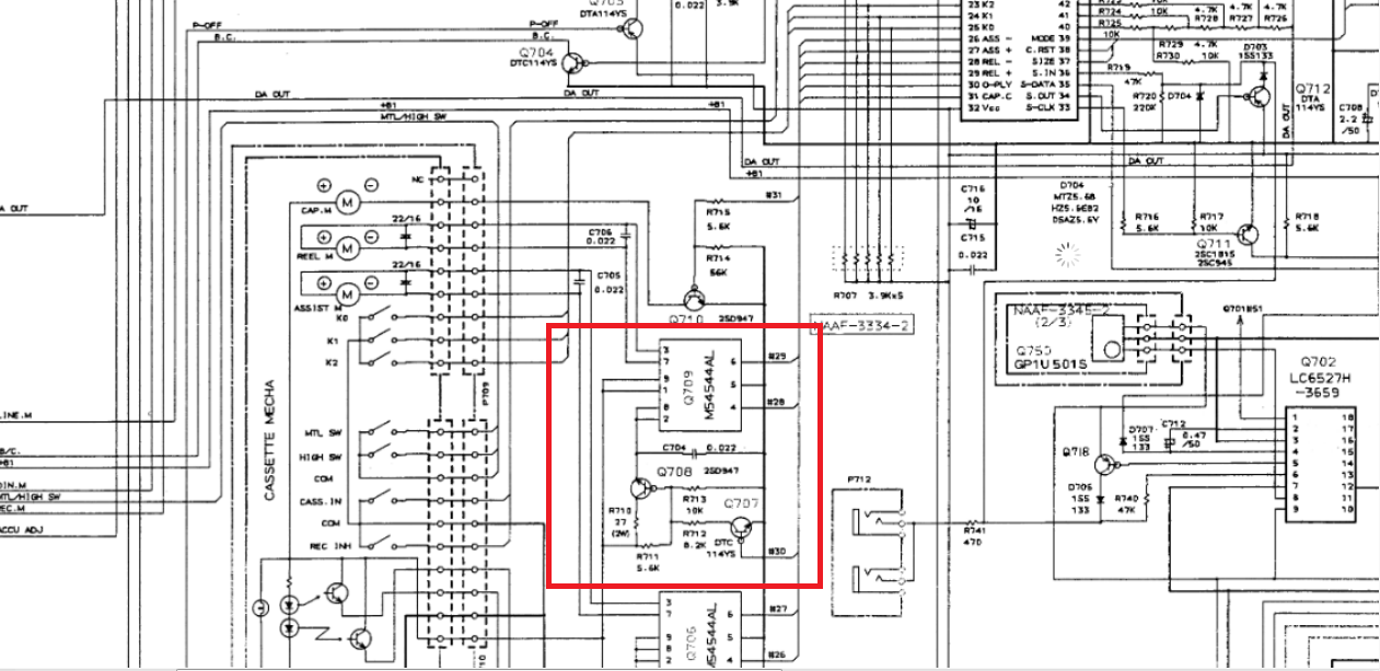

    Zmierz te tranzystory Q707, Q708 i okolicę - odpowiedzialne za napięcia Reel Motor.
    Przy PLAY włącza się Q707 i ma obniżyć napięcie silnika.

    A już się ucieszyłem.. Walki ciąg dalszy. Napięcia są stabilne 3V na wolnych obrotach i 6V na przewijaniu. Jeszcze raz rozebrałem silnik, przeczyściłem wszystko i hura silnik kręci mocno, ciężko nawet zatrzymać palcami, ucieszony poskładałem sprzęt i wziąłem się za testowanie, chodził nie powiem 2 godziny super po czym problem powrócił..
    Silnik podczas obrotu ma jedno miejsce w którym się zatrzymuje (podczas wolnych obrotów) i jest słabszy.

    Sprawdź przylutowanie uzwojenia do komutatora w tym miejscu w jakiej pozycji się zatrzymuje.

    No i gra. Wymiana silnika rozwiązała problem. Niestety nigdzie takiego nie mogłem dostać ale przypomniałem sobie że mam jakiś magnetofon od mini technicsa co już dawno miał być na śmietniku.. i wualaa jakimś cudem siedział tam prawie identyczny. Dziękuję za zainteresowanie tematem i pozdrawiam.
