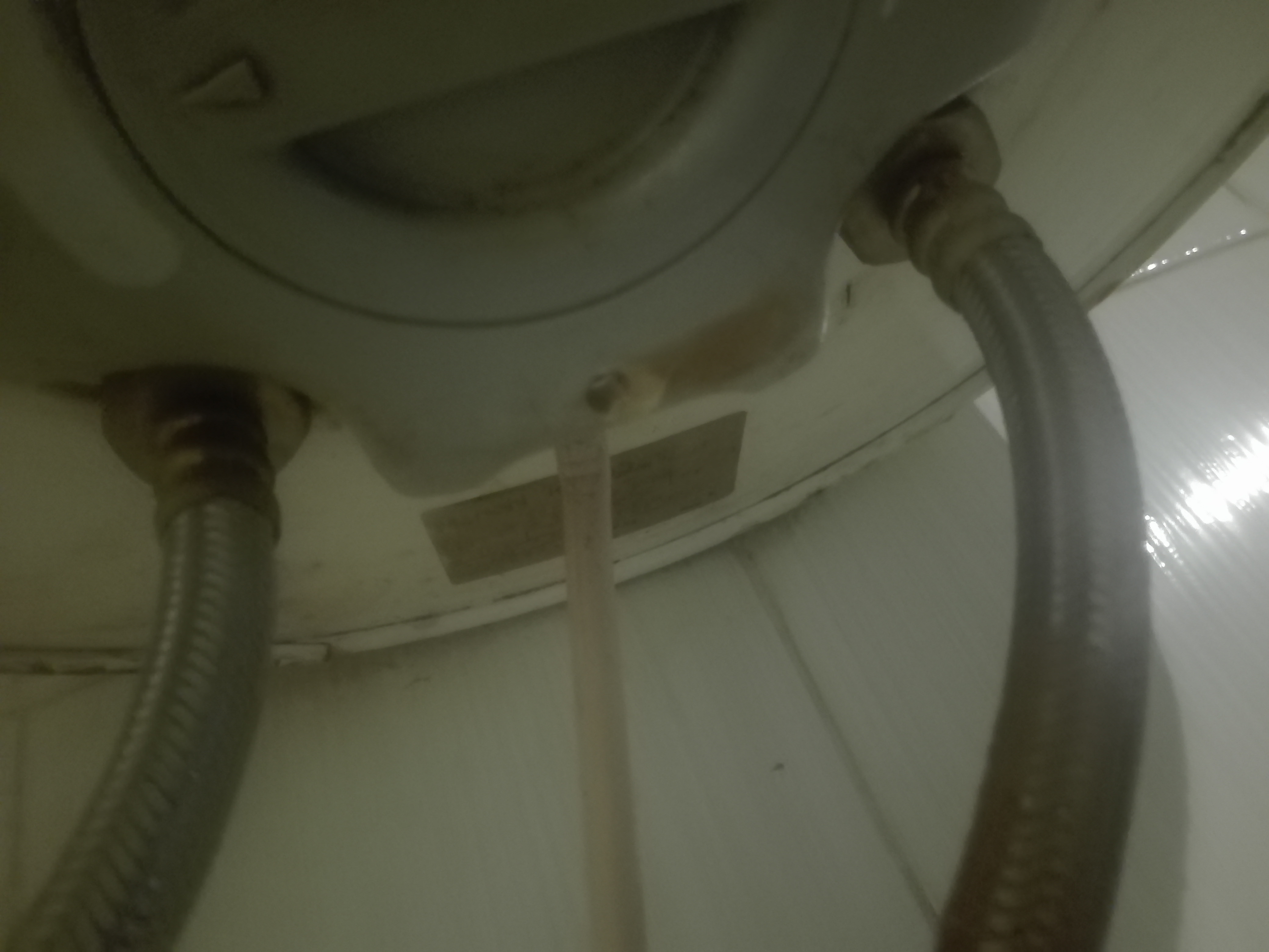

    Witam, od jakiegos czasu spod spodu bojlera kapie woda. Coraz więcej kropel spada. Woda kapie z jakiejś dziurki która znajduje się między kablem a tym do ustawiania temperatury. Dołączam zdjęcia. Mam nadzieję, że pomożecie. Wyciek wody spod bojlera SIMAT - lokalizacja i zdjęcia Wyciek wody spod bojlera SIMAT - lokalizacja i zdjęcia Wyciek wody spod bojlera SIMAT - lokalizacja i zdjęcia

    Jak najszybciej:
    1- wyłączyć z gniazdka.
    2-odkręcić dolną obudowę
    3- zlokalizować przeciek.
    Spróbuj od tych 3 punktów.

    Coś sie rozszczelnilo. Najprawdopodobniej osadzenie elementu grzejnego w zbiorniku,(uszczelka), lub sam element skorodował. Niewiele te zdjecia pomogą, a do demontażu i dokładniejszego sprawdzenia raczej Koleżanki nie namawiam. Zaproś na kawe ,,kumatego hydraulika" :D

    Punkt 1 nie napisałem bez powodu. W dekielku zbiera się woda, która wprawdzie wykapuje koło przewodu zasilającego, ale może spowodować też znaczne szkody w postaci zwarcia, upalenia jakiegoś elementu, czy przewodu, albo przebicia izolacji, co może mieć tragiczne skutki. Do czasu zlokalizowania przecieku, bezpieczniej byłby wyłączyć wtyczkę z gniazdka zasilającego bojler.

    Zauważyłam dzisiaj że woda kapie w momencie gdy bojler jest podłączony do prądu tylko. a gdy jest odlaczony to sporadycznie coś kapnie tylko

    Trafne spostrzeżenie, bo woda podgrzewana zwiększa swoją objętość. A właśnie w trakcie podłączenia do sieci i grzania może dojść do zalania przewodów i poważniejszych konsekwencji. Jedną z przyczyn przecieku może być niesprawny zawór bezpieczeństwa, który powinien upuszczać nadmiar wody w trakcie grzania, zwłaszcza przy wyższych temperaturach.
