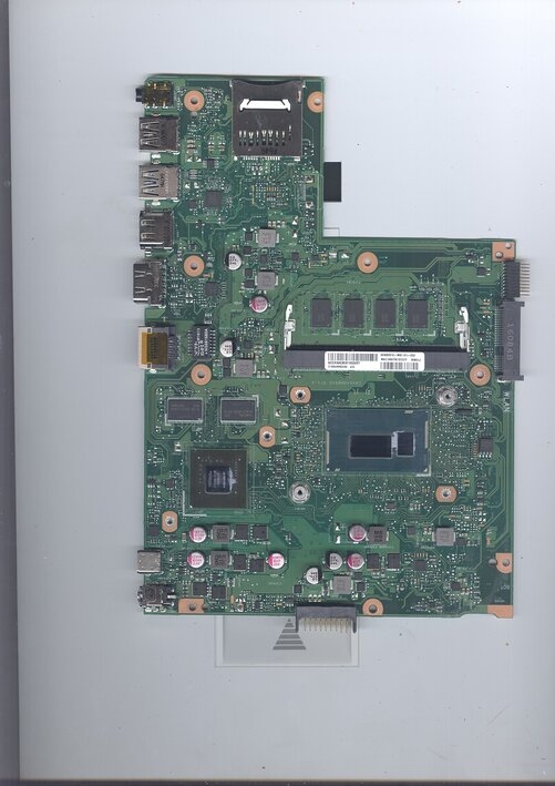

    Witam posiadam laptop Asus F540la i3-5005u 2ghz, 4gbb ram ddr3 1600mhz, intel hd 5500 dysk ssd 256gb, windows 10
    Postanowiłem dołożyć ram w laptopie o dodatkowe 4gb, mam jeden wolny slot i standardowe 4gb jest wlutowane w płyte główną. Po dołożeniu kości Ram do wolnego slotu (kingston 4gbb ddr3 1600mhz) nadal mam tylko 4gbb ram. Sprawdziłem programem cpu-z i gdy kości kingstona są włożone widzi je ale mimo to mam nadal 4gbb ram. Slot trzeba jakoś aktywować? czy może problem tkwi w czym innym?
    dodam że testowałem na innych kościach kingstona i taka sama sytuacja.

    Kontroler pamięci RAM w tym Twoim cpu i5-5005U Link obsługuje niskonapięciowe (Vcc zasilania 1.35V)/ Nie 1.5V
    Memory Specifications > Memory Types
    DDR3L 1333/1600 LPDDR 1333 /1600
    Zobacz opisy na nowej RAM ,jakie masz na nich napisane Vcc

    Skoro masz jedną RAM : 4gbb ram ddr3 1600mhz / *takiej używasz
    - zobacz co na niej napisano (jakie napięcie)
    Dokup podobną (zobacz czy stary RAM jest dwustronny, ile ma chipów na płytce)
    - daj foto
    1. zobacz ile masz wolnych slotów pod pamięć, jak masz jeden jeszcze wolny kup 4GB
    Jak masz tylko jeden slot i juz obsadzony kup 8GB
    p.s
    To jest chyba Twoja plyta (x540lj rev 2.0)
    - 4Gb na płycie
    - jeden slot do obsadzenia
    Max.8GB , kwestia czy max. Razem z tym co na płycie / czy można dodatkowo +8GB w slot Link
    Na stronie Asus , napisano (max. DO 8Gb RAM)
    DDR3L 1600 MHz SDRAM, up to 8 Gb
    :idea: czyli trzeba dokupić +4gb DDR3 1.35V
    To było na forum Link

    Ramy które używa laptop są wlutowane w płytę główną i nie ma żądnej naklejki z informacjami. I mam jeden slot który jest aktualnie wolny. Asus f540l - Dokładam ramy ale nie zwiększa się ich wartość w laptopie
    p.s zgadza sie to moja płyta więć wszystko jasne muszę kupić znów ramy 4gb lecz tym razem ddr3l 1,35v
    dziękuję bardzo za pomoc i pozdrawiam.
