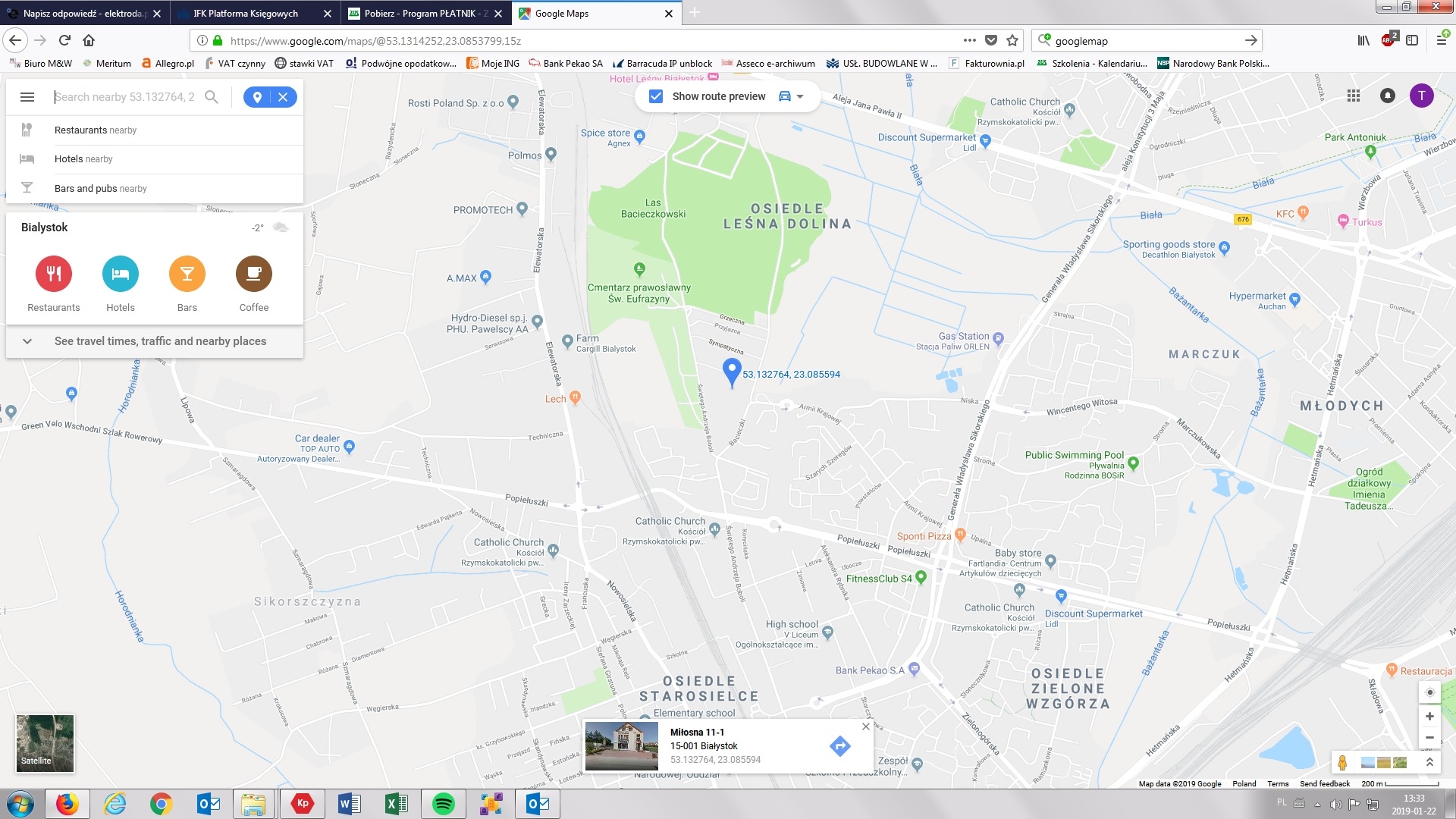

    Odbiornik będzie tutaj:
    Czy antena Motion DVB-T 900 Combo Pasywna odbierze radio analogowe?

    Masz w zasadzie 8 obiektów do odbioru. Antenę która podałem jako pierwszą powinna być optymalna. Standardowo jest z symetryzatorem.
    Amplitunery nie maja najczęściej najlepszej jakości odbiorniki radiowe i możesz się spodziewać przesterowania wejścia tunera pobliskim nadajnikiem Radia Ortodoxia.
