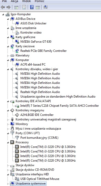

    Witam, jak podącze telewizor przewodem hdmi pod kompa to tv nie odczytuje sygnału.. Dwa prxewody i dwa telewizory i nic. Tak jak by coś było z wejściem hdmi na karcie..

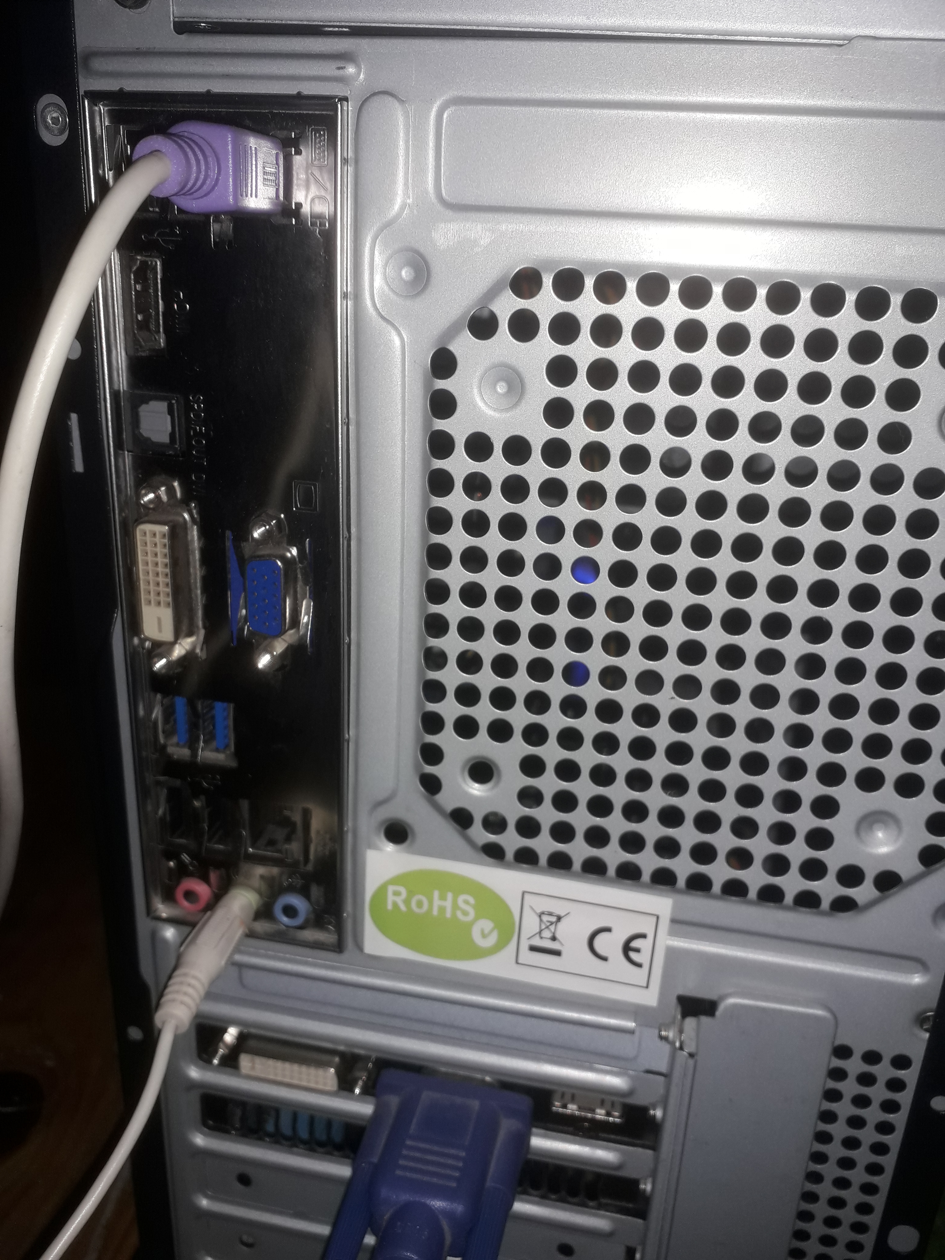

    Konfiguracji, czyli modelu płyty głównej, karty graficznej oraz TV, które łączysz ze sobą. Według obrazka wyżej masz dwie karty graficzne, z czego jedna nie jest zainstalowana, więc możesz korzystać z niewłaściwej. Zrób zdjęcie tyłu komputera.

    Rozwiń sekcję 'Monitory' z Menedżera Urządzeń, oczywiście po podłączeniu kablem telewizora.
    Kabel działa z innym urządzeniem? Jak długi?

    Nie rozumiem..mam podpiąć przewód i zrobić zdj??

    Kabel podłączasz oczywiście do karty graficznej? Czy do płyty głównej? Jeżeli do płyty to nie będzie działać, chyba że płyta obsługuje multiGPU, w co wątpię.

    No mam już..jest obraz na philips FTV tak go komputer widzi..jak tu poprawić rozdzielczość??
