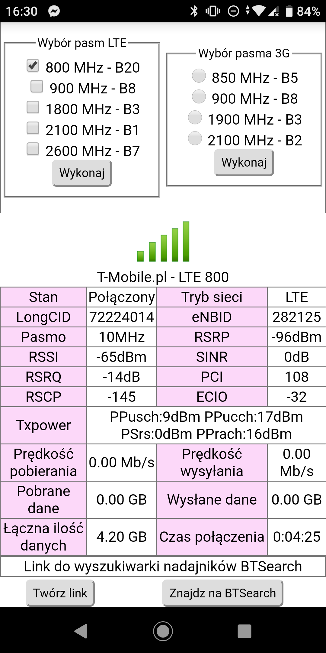

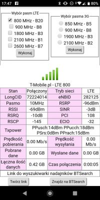

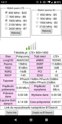

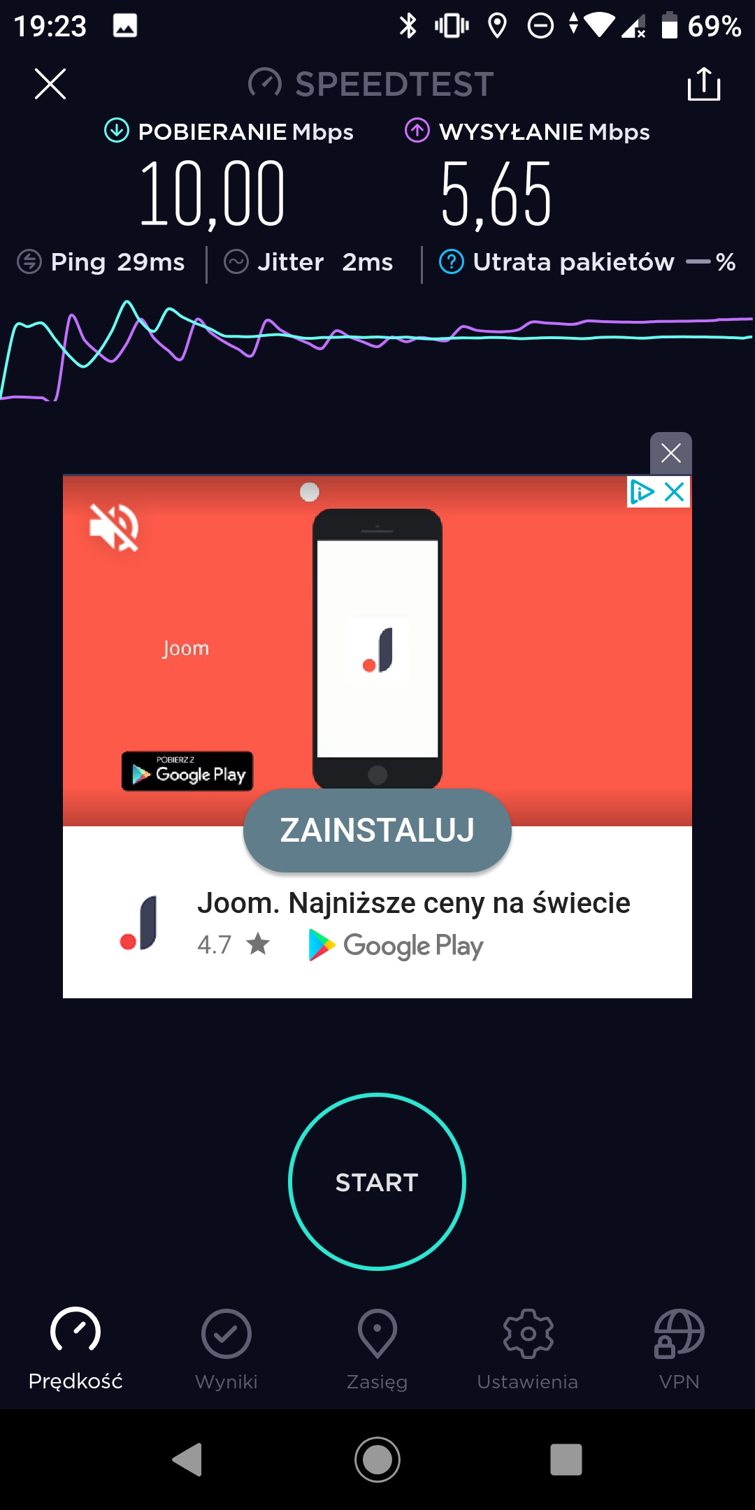

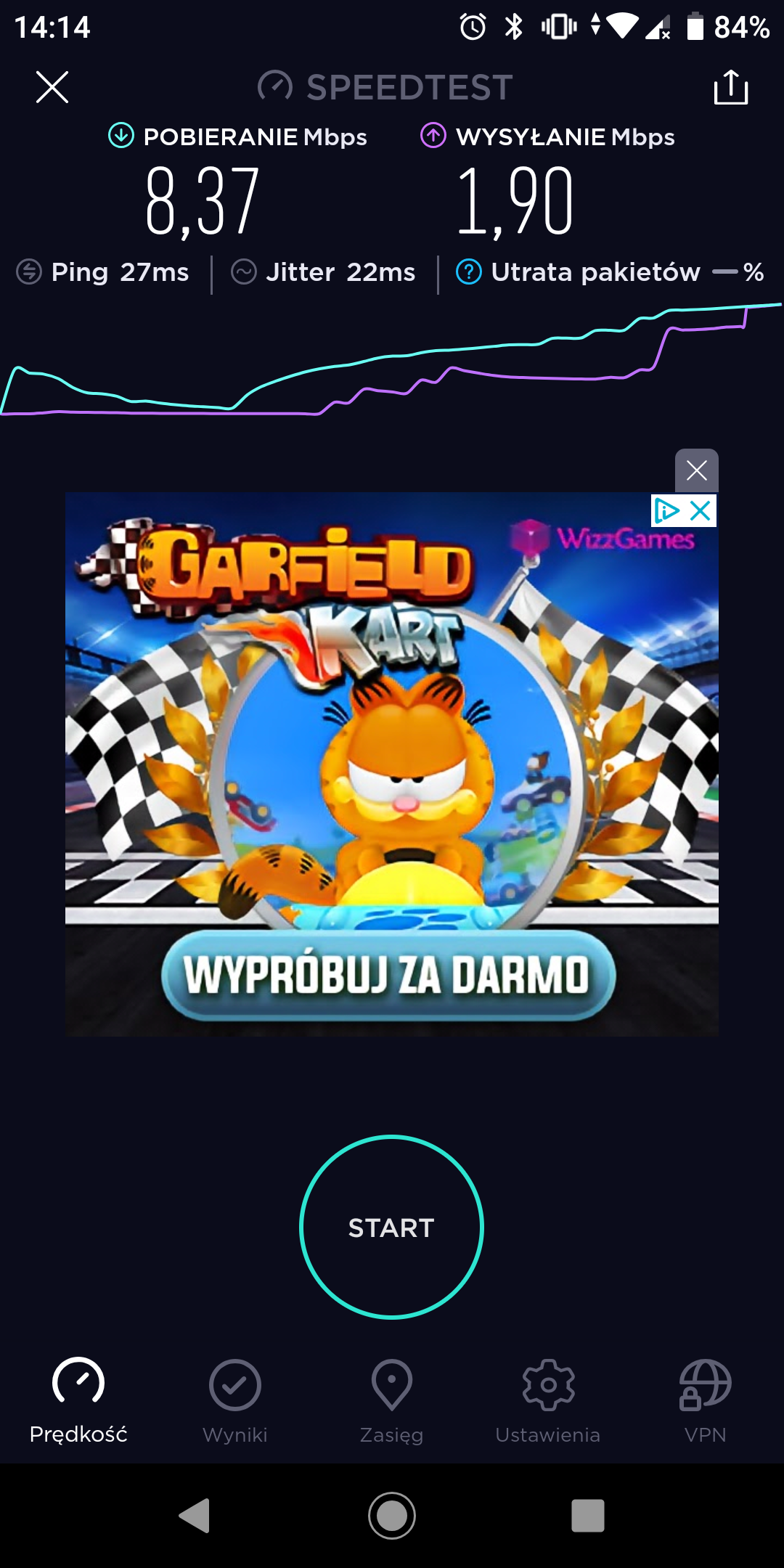

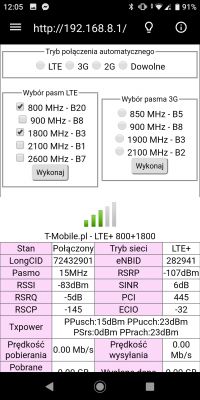

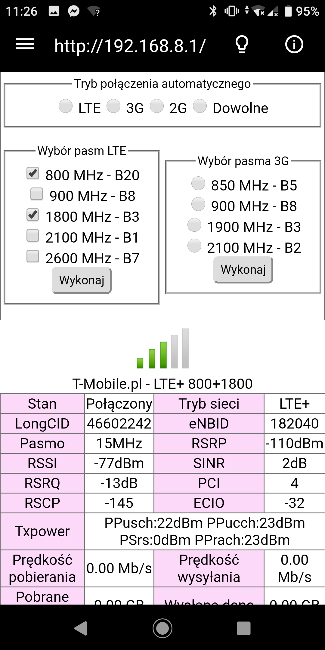

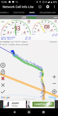

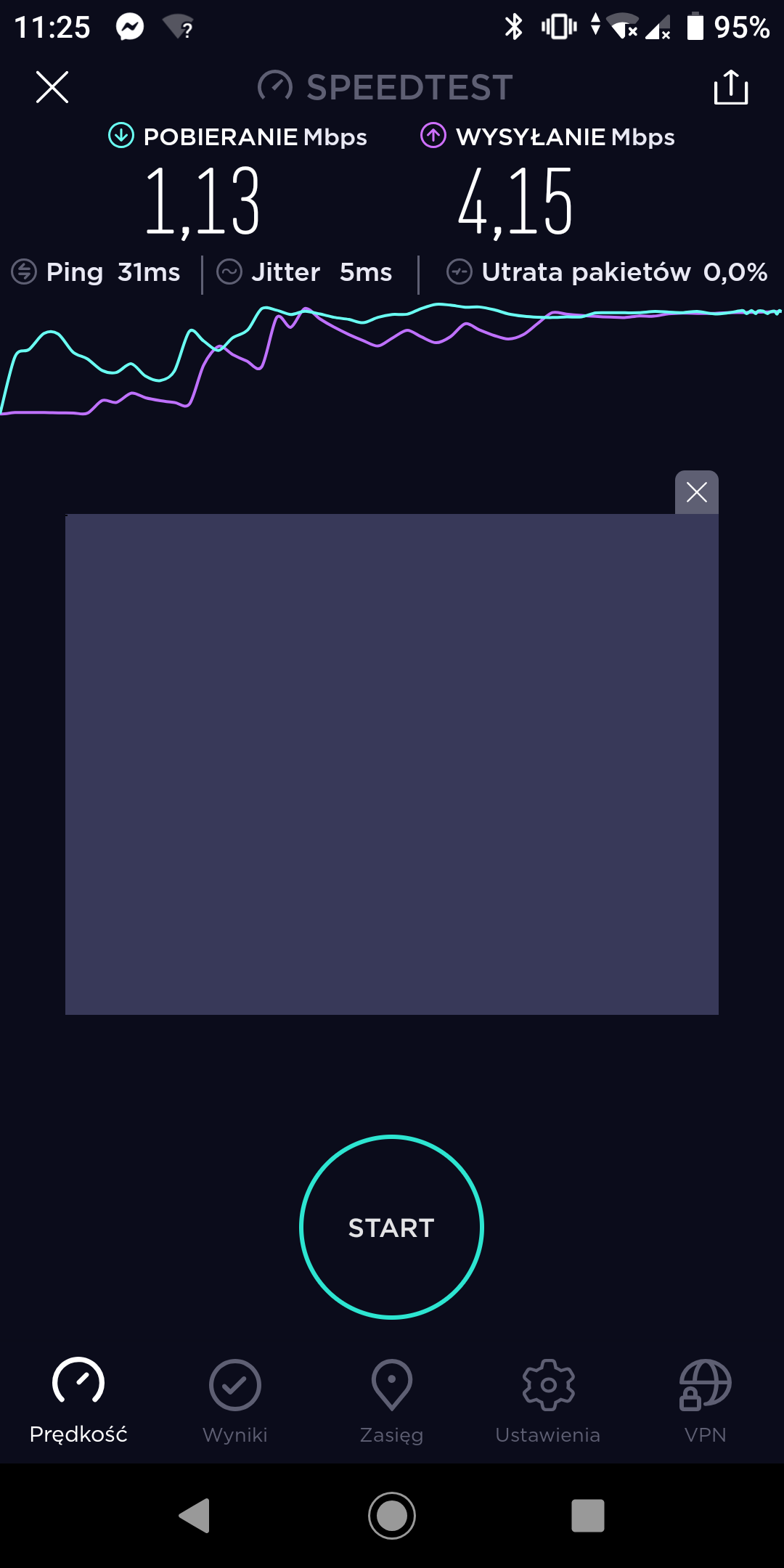

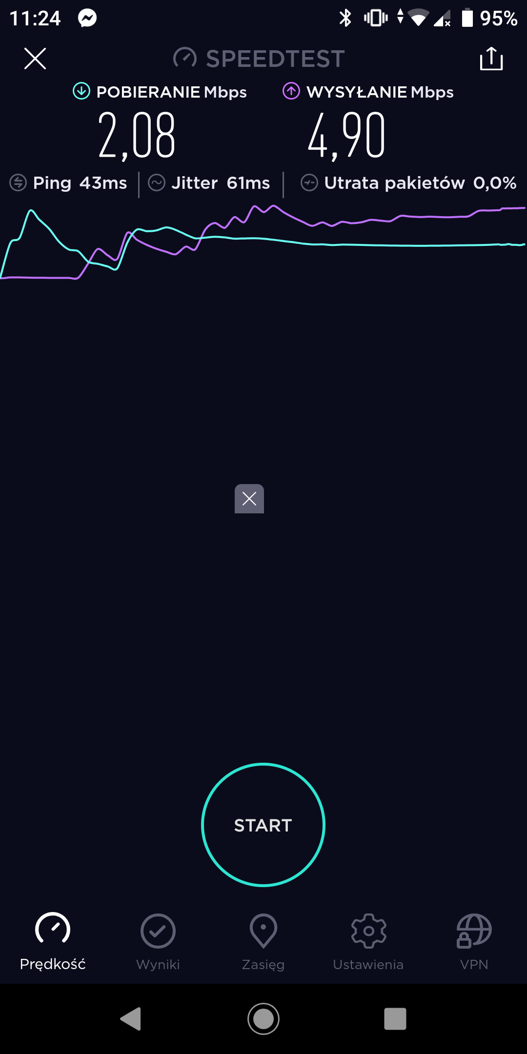

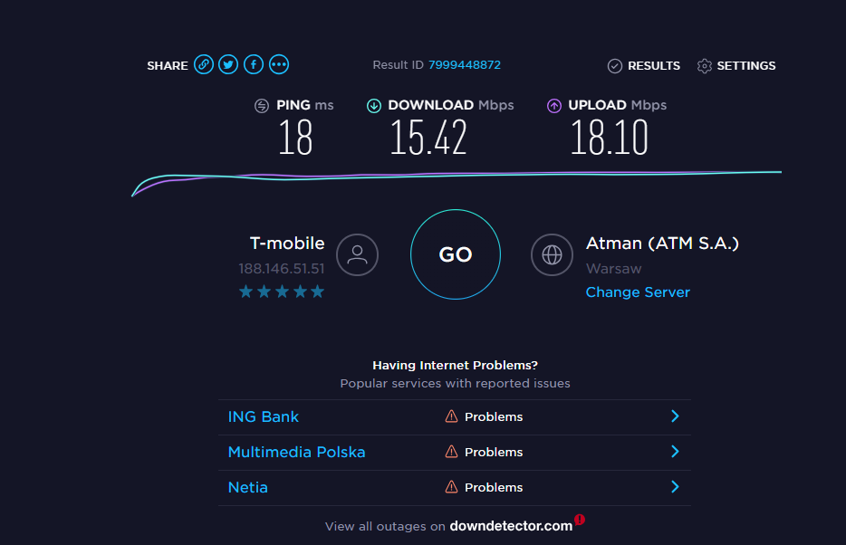

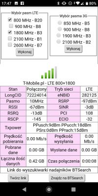

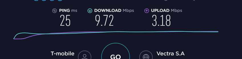

✨ Użytkownik zadał pytanie dotyczące wyboru zewnętrznej anteny do routera Huawei B529, aby poprawić sygnał internetu domowego od T-Mobile. Sygnał w domu wynosił około -100 dBm, a za lasem poprawiał się do -85 dBm. W dyskusji poruszono różne pasma LTE, w tym LTE800 i LTE1800, oraz metody pomiaru prędkości internetu. Użytkownicy sugerowali użycie anteny kierunkowej, aby lepiej łączyć się z pobliskimi stacjami bazowymi (BTS), takimi jak Grochów i Sokołów. Rekomendowano anteny szerokopasmowe, takie jak 2xATK-504, które działają w zakresie 800-2600 MHz, co może być korzystne w przyszłości, gdy T-Mobile uruchomi nowe pasma. Użytkownik zadał również pytania dotyczące ustawień anteny i sposobu wymuszania połączenia z konkretnym BTS-em.
