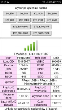

    800MHz LTE, zawsze 4 kreski sztywno zasięgu a dziś lata miedzy 3-4 kreski ale zatrzymuje się na 4 kreskach.
    Router stoi u mnie w pokoju "ethernet kabel do pc z routera zęby był net" i dzielą dwie ściany i taki mały korytarzyk do okna i balkonu skąd widać nadajnik na maszcie, więc moim zdaniem i tak sygnał jest ok bo sie musi przez pół domu przebić, stawiając router na balkonie przy oknie gdzie widać maszt nie było różnicy w poprawie zasięgu "kreski" dalej 4 były. Ale ja mogę przez swoje okno w pokoju puścić właśnie 2x zewnętrzne anteny na dach.
    Router Huawei B529 w T-Mobile - słaby zasięg LTE 1800MHz, jak poprawić?
    1800MHz LTE, 1 Kreska zasięgu i zawsze tak było.
    800MHz+1800MHz i jest LTE+ ale czasem potrafi zerwać i router ustawić się na 1800MHz LTE bez+ i słabo hula wtedy.
    Ręcznie od dwóch dni mam ustawione na pasmo 800MHz i mam jakies 25-40Mb/s, w nocy nawet około 47Mb/s.
    Z tego co wiem to chyba nie ma anten 800+1800 żeby był sygnał LTE+, więc decyzja pewnie będzie na pasmo 800MHz z dwoma antenami zewnętrznymi atk-10 dipol.
    Ale po czekam na wypowiedzi bo nie ogarniam tego tak dobrze i wole specjalistów się po słuchać niż coś kupić i później się denerwować.

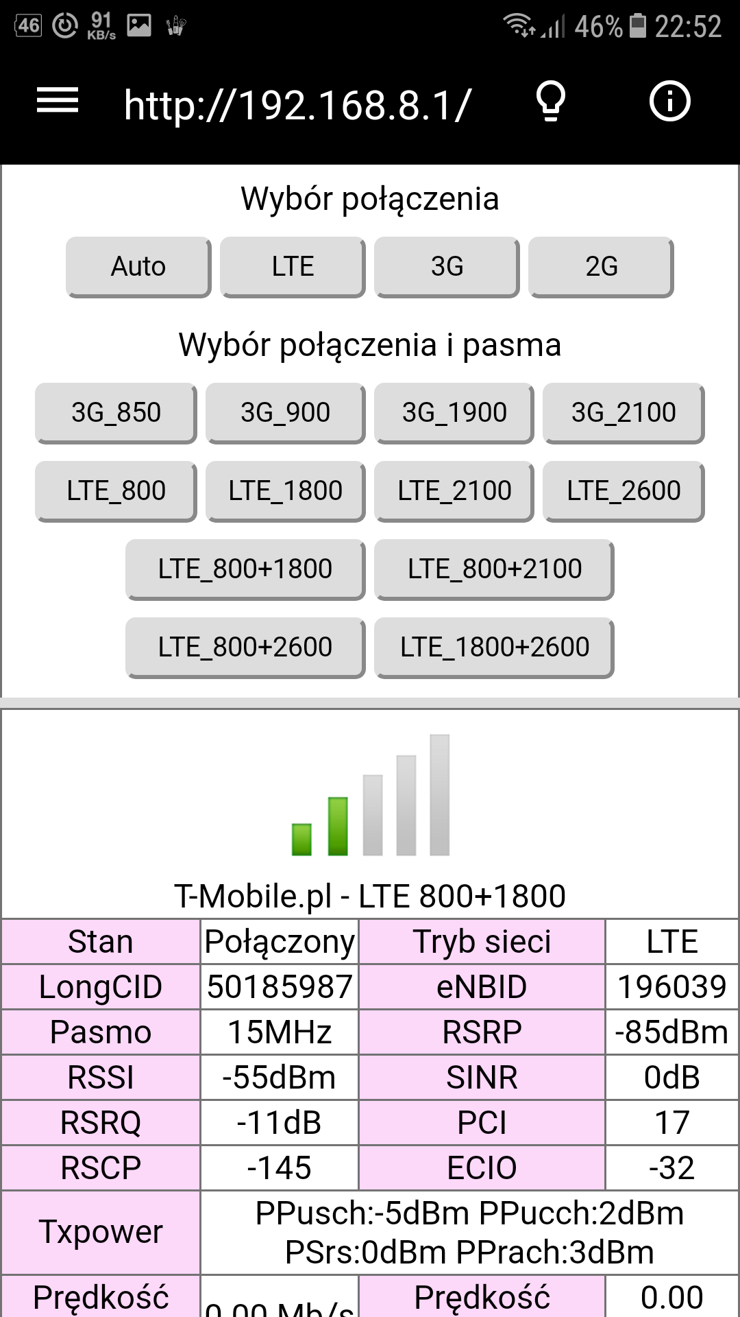

  • #5 16816957
    Pylee
    Poziom 8  
    Posty: 74
    Ocena: 18
    Wyszedłem z routerem na balkon w stronę anteny gdzie widzę chyba jej czerwone światełko podeszłem i wyniki są takie.
    800Mhz
    1800Mhz
    800Mhz + 1800Mhz LTE+
    Ale dosłownie chciałem sprawdzić już na speedtescie jaka prędkość to zaraz po parnasu sek zarzuciło to co mówiłem wyżej, przełącza mi router pasma i mam słaby zasięg i lipa, I murze ręczenie dać 800Mhz i idzie z tym żyć :)
    800+1800 przełączenie
    Co o tym myślisz? Ja myślę że dużo lepiej jest tylko nie patrzyłem prędkości ale pewnie jak się zasięg poprawił to i prędkość. Więc muszę od swojego pokoju dać antenę na dach tylko czy kabel do 8m moze 6m nie będzie za długi, nie stracę dużo żeby nie było że będzie minimalna poprawa tylko.
    ps. znalazłem taka antene na pasmo 800/1800 ATK-LOG LTE ma od razu dwa kable do routera nie trzeba dwóch anten kupować.
    ps2. wyczytałem że anteny szerokopasmowe to kit które działają na wszystkich prawie pasmach, ale ta ATK-LOG LTE antena druga co podałem, może być też chyba kierunkową jeśli wybiorę konkretne pasmo np 800Mhz, a pracuje od 700 do 2100mhz to będzie sie skupiać tylko na 800Mhz dobrze myślę?

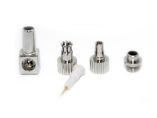

    2. Widzę że wtyk na kablu to SMA lub FME do wyboru jest przy kupnie anteny, z tym że musze do kupić jeszcze adapter do mego routera żeby połączyć antenę takie coś.
    w aukcji pisze: Specyfikacja techniczna:
    Złącze A: modem TS9
    Złącze B: wtyk SMA męsk
    Długość: 20cm
    Kabel: RG174
    Czy jeśli połączę przez ten adapter antenę to nie stracę na nim jakości, siły czy co tam?
    3. Kabel będę puszczał przez otwór w ścianie lub w futrynie w oknie, i niestety jestem zmuszony do obcięcia wtyków na końcu żeby kabel przełożyć przez otwór "bo nie będę robił takiej dziury dużej dla wtyku żeby potem wiało mi do pokoju" , trudno później taki wtyk dorobić na kablu ??
    Bo teraz zacznę szukać samego wtyku TS9 do kupienia na kabel i wstawię go, zamiast tego wtyku co był SMA od anteny bo i tak do odcięcia idzie, więc wtedy mi ten adapter wyżej co podałem jest nie potrzebny bo od razu kabel podłącze do routera.. Mogę tak zrobić??
    znalazłem taki wtyk na kabel rg
    Z tym 14dni to się do końca z tobą nie zgodzę bo antena musi być w fabrycznym opakowaniu i nie naruszona, wtedy mam prawo do zwrotu, a jeśli będą oznaki używania to lipa.
    Ale skoro mówisz że będzie lepiej na pewno to zamawiam tą antenę, uchwyt do dachu i rurkę 1.5m do anteny i będę montował

    matek451 napisał:
    Oczywiście znasz się na antenach jak mało kto, podlinkowaleś antenę, która pracuje w pasmie 2,3-2,7 GHz o czym zapewnia jej producent a ty z uporem maniaka chcesz przekonać że pracuje tez w paśmie 1800MHz, bo antena to element pasywny. Idąc twoim tokiem rozumowania pewne i na 800MHz też się nadaje.
    Nawet gdybyśmy tor sygnału radiowego od anteny i modemu odizolowali całkowicie od czynników zewnętrznych, to zbierze też sygnał z częstotliwości LTE800, w tej konkretnej sytuacji może nawet hipotetycznie nie zbierać nic i tak ten sygnał dotrze do modemu, to widzimy na pracy modemu bez anteny ma bardzo dobry wskaźnik sygnału, a z LTE1800 ww antena zbierze o wiele więcej od zastosowanej yagi (też mam taką z tym że z innego źródła i o większym zysku, pracuje w paśmie LTE800-1800, używam do 800
     CSQ:22 RSSI:-69 dBm MCC MNC:260 03 LAC:- (-) CID:0002 (2) TAC:{TAC} ({TAC_NUM}) RSCP:-145 dBm Ec/IO:-32 dB RSRP:-93 dBm SINR:{SINR} dB RSRQ:-7 dB Urządzenie:huawei E3276 HiLink
    ) , a dla takich jak Ty to Telkob sprzedaje podobne anteny na pasmo LTE2600 Link i jest ta charakterystyka którą tak lubisz
     Dipol podaje jej charakterystykę i zysk więc można sobie sprawdzić
    -jest taniooo.

    matek451 napisał:
    Tak a propos skoro antena 2,4GHz z Chin działała Ci na LTE1800Aero2 z Rusałki to czemu wymieniłeś ja na Coraba ? Tez zresztą no name z Chin, pakowany w ich pudełka? Obecnie już nim nie handlują więc ich nie polecasz?
    Ja nic nie wymieniałem (bo nie ma takiej potrzeby, internet działa na niej rewelacyjnie-to widać po statusie sesji, u wielu użytkowników na kablu tak nie działa), Corab-a kupiłem (zresztą gdybym miał dostępne LTE2600 w Orange to bym jej nie kupił, antenę mam już prawie 2 lata a pasma LTE2600 operator nie uruchamia-LTE1800 działa bdb może dlatego, poza tym to wizualny odpowiednik tej anteny Link -przecież po takiej cenie produkt "Made in China" nie ma szans na sprzedaż, to też jest tańszy odpowiednik Link ). Corab działa tak
     CSQ:29 RSSI:-55 dBm MCC MNC:260 03 LAC:FFFE (65534) CID:4749F01 (74751745) TAC:E6F2 (59122) RSCP:- dBm Ec/IO:- dB RSRP:-84 dBm SINR:- dB RSRQ:-7 dB Urządzenie:Huawei Technologies Co., Ltd. E398
    , transfery j.w, z tym że u mnie straty sygnału są jedynie na złączkach-modem połączony kablami H-1000 1,5mb.
