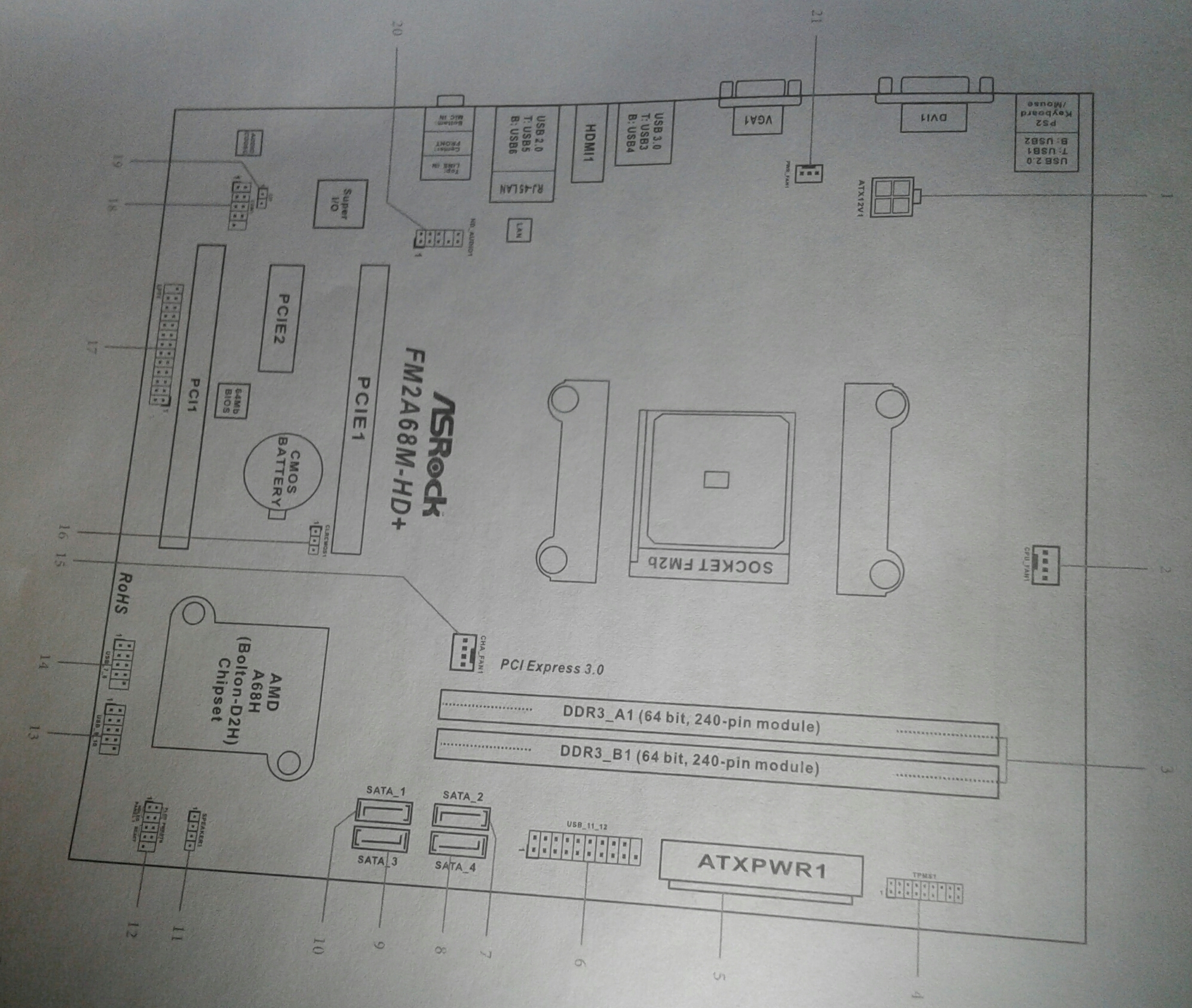

    A na instrukcji od płyty głównej
    Spoiler:
    PC nie włącza się, świeci się jedynie dioda oraz jest napięcie w zasilaczu...
    PC nie włącza się, świeci się jedynie dioda oraz jest napięcie w zasilaczu... PC nie włącza się, świeci się jedynie dioda oraz jest napięcie w zasilaczu... PC nie włącza się, świeci się jedynie dioda oraz jest napięcie w zasilaczu... PC nie włącza się, świeci się jedynie dioda oraz jest napięcie w zasilaczu... PC nie włącza się, świeci się jedynie dioda oraz jest napięcie w zasilaczu... PC nie włącza się, świeci się jedynie dioda oraz jest napięcie w zasilaczu... PC nie włącza się, świeci się jedynie dioda oraz jest napięcie w zasilaczu... PC nie włącza się, świeci się jedynie dioda oraz jest napięcie w zasilaczu... PC nie włącza się, świeci się jedynie dioda oraz jest napięcie w zasilaczu...
    To tak się przedstawia... jeśli potrzeba konkretnej "rzeczy" proszę mi wyjaśnić gdzie się ona może znajdować to napiszę jaka jest jej nazwa

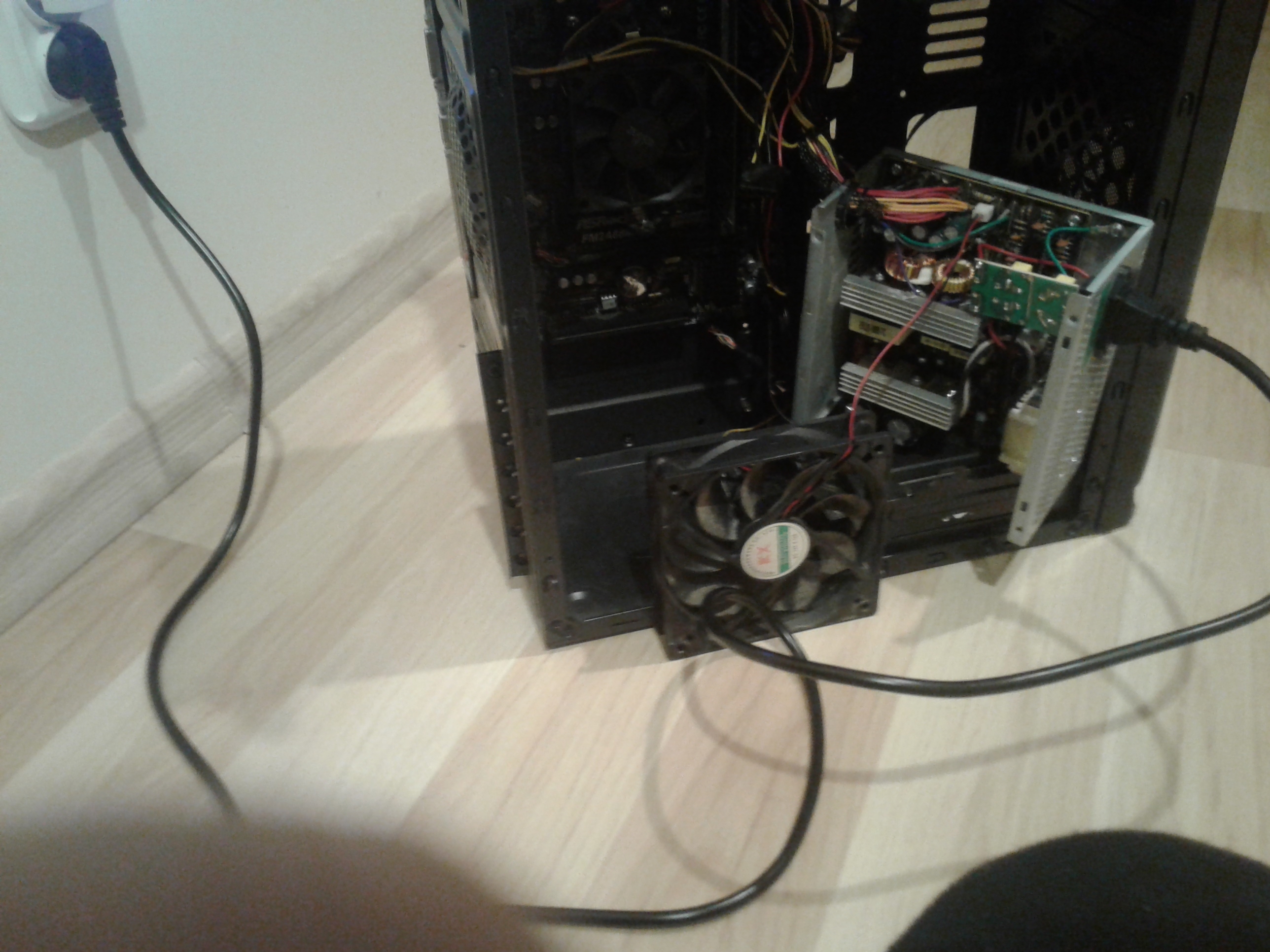

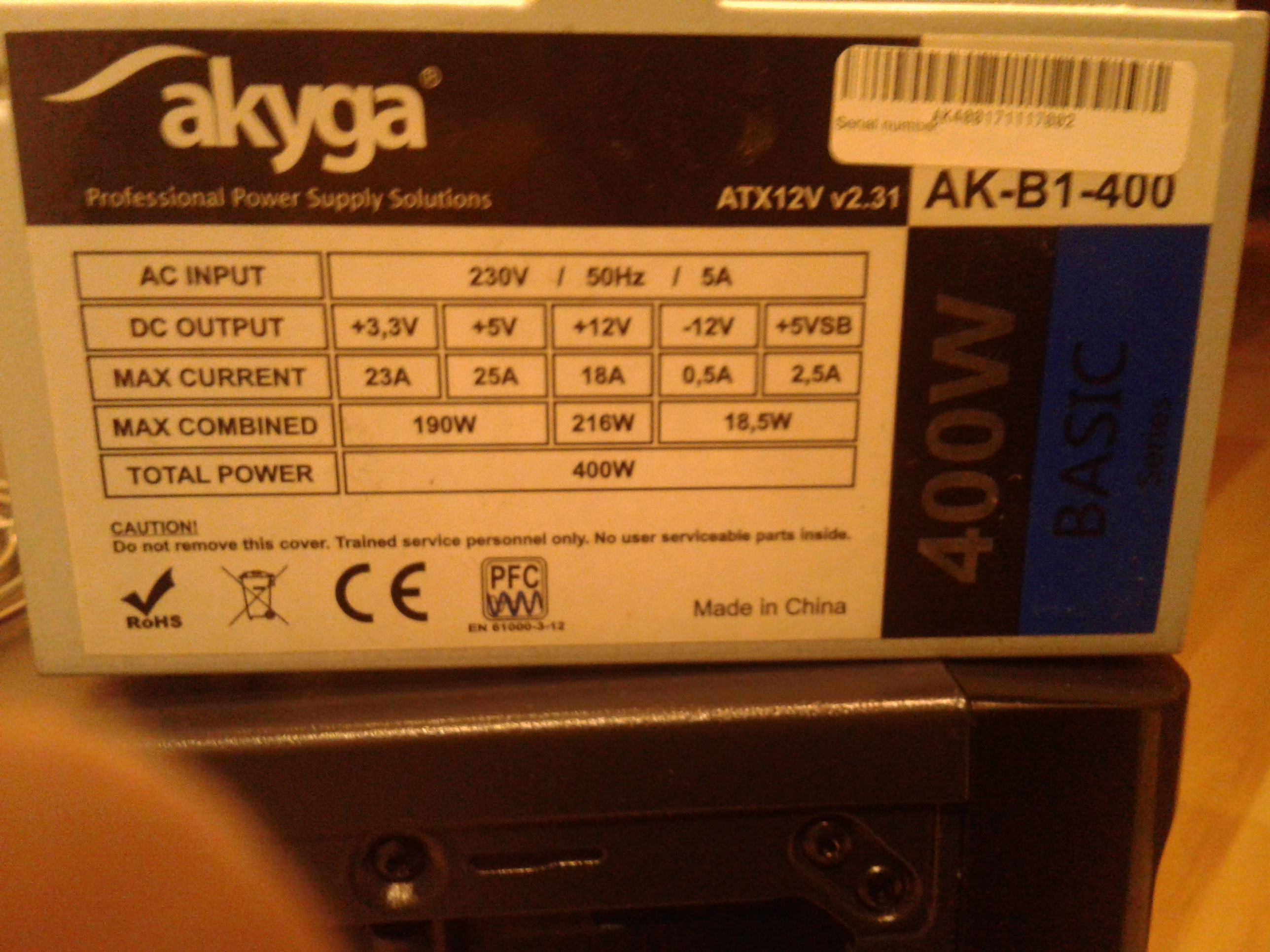

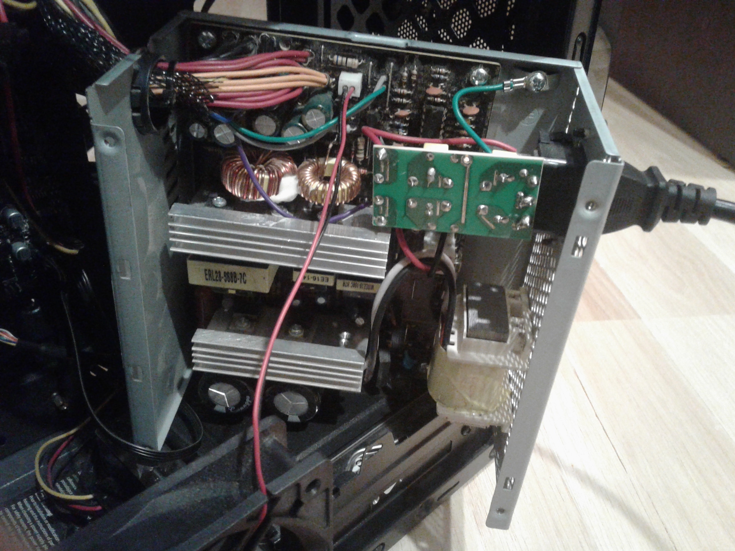

    Co do bomby zegarowej ;D, no cóż próbowałem ją rozbroić, ponieważ jak wspomniałem w temacie wydawalo mi się, że to rzecz banalna, ale nie wiem który przewód odciąć, a saper myli się tylko raz. Innymi słowy to wydawało mi się, że to usterka w zasilaczu ale jest napięcie a wszystkie przewody wychodzące i wchodzące w zasilacz są dociśnięte, bez luzów w miejscach gdzie ich być nie powinno tzn. nie wszystko jest na sztywno... tak jak powinno być i tak jak było od początku
    Na płycie głównej także wszystko "dociśnięte", czy myślicie, że trzeba będzie kupić nowy zasilacz ? W zasilaczu nic nie odpinałem, również upewniłem się tylko, czy wszystko jest w porządku tzn. czy nie ma luzów w przewodach i wywnioskowałem, że jest dobrze.
    Jeszcze dodam, że po drugiej stronie obudowy kiedy zdjąłem blachę od strony zasłaniającej podzespoły zobaczyłem odstające przewody, które jak się spodziewałem, nie były do niczego potrzebne, ponieważ nie miały miejsc na ich podpięcie i wcale nie pasowały do podpięć, różniła je ilość i wygląd, no generalnie tak jak było od początku, komputer bez nich działał więc na pewno nie chodzi o nie moim zdaniem.
    Jak jeszcze coś mi się przypomni to dodam posta do tematu. Liczę na pomoc, ponieważ w poniedziałek lub inny dzień tygodnia oddaje komputer w ręce "fachowca", który zapewne powie jedynie, że zasilacz do wymiany lub coś w tym stylu.
    PS Może to i nie związane z tematem, ale jak jestem po końcu pierwszego semstru w 1 klasie technikum informatycznego to źle, że nie umiem takich rzeczy ;D ? Czy nie mam się o co martwić, jeszcze długa droga przede mną ?

    Niech dalej Ci się wydaję że masz zasilacz... napięcia pomierzone, inny podstawiony?
    Konto firmowe:
    Z
    Pka, Poznań, 60-850
    Pomogłem? Kup mi kawę.
  • #5 17731658
    Mati8877PL
    Poziom 6  
    Posty: 26
    Ocena: 3
    Nie mam możliwości podstawić innego dlatego obstawiam, że ten zasilacz źle działa a pomiarów nie mam jak zrobić, raczej chodzi o usterke w zasilaczu skoro prąd "kopie" i dioda przy wciskaniu przycisku od włączania pc się świeci... tylko nie mam pomysłu co może być przyczyną, najchętniej bym wymienił zasilacz by się przekonać ale niestety...
    Może są jeszcze jakieś alternatywy?

    Może odkopuję, ale u mnie po usterce wystarczyła zmiana zasilacza na inny (teraz mam jakiś Modecoma 350W), komp "pali na szczała" ;D od ponad roku i nie mam problemów z jego uruchamianiem.
