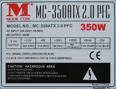

    Nie wiem co skłoniło kolegę chuchma do używania ww. zestawu z takim szrotem jak modecom 350w i jakim cudem zestaw w ogóle pracował!
    Jest duża szansa, że ów 'zasiłacz' spowodował uszkodzenie innych elementów - płyty gł, dysków, więc podmiana na sprawny zasilacz wcale nie musi prowadzić do sprawnego działania zestawu.

    Tak więc udało mi się pożyczyć sprawny zasilacz marki "LC POWER" - (dalsze napisy) Pentium IV & Pfc MODEL LC350 2.03 version.
    Podpialem tylko te dłuższą kostkę (tyle że na płycie głównej jest o 2x2 wejścia więcej) + małą kostkę która zapewne odpowiada za wentylator. (brakowało i tak kabla z kostką do karty graficznej) - zapewne starszy model zasilacza.
    Przyznam, że się bałem ale po przyciśnięciu POWER policzyłem do 5 i wszystko działało = wiatraki się kręciły, przycisk POWER swiecił.
    Nie myl Modecoma Feel (np.) z Modecomem MC. To jest fortron w obudowie MC. Bardzo porządny zasilacz.
    Jeśli się uszkodził - warto naprawić - zapewne nie "kabelek", a kondensatory zostały uszkodzone.
    Został uszkodzony, bo jest zwyczajnie za słaby do tego zestawu. Musisz zmienić po naprawie zasilacz na 400W z porządną linią +12V. Modecom "wyrobi", ale to jest kres jego możliwości.
    Szukaj fortrona 400W serii PNF - kawał porządnej 400W Zasiłki.
