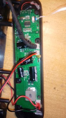

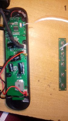

    Od jakiegoś czasu nie mogę uruchomić głośnika niewiem co się stało. Wszystko jest podłączone taśma połączeniowa pomiędzy płytką a wzmacniaczem nie wygląda na uszkodzoną Tracer Rave nie działa - czy wzmacniacz ruszy bez płytki kontrolnej? Tracer Rave nie działa - czy wzmacniacz ruszy bez płytki kontrolnej? Mam następujące pytania :
    Czy da radę uruchomić ten wzmacniacz bez płytki kontrolnej ? Co może być przyczyną tego że głośnik się nie uruchamia ?

    Zacznij od sprawdzenia samej baterii.
    bateria dziala na 100% podlaczlem ja do innego wzmacniacza i wszystko okej

    Sprawdź taśmę ścieżka po ścieżce pod kątem przerwań. Jak wszystko ok to sprawdź sam mikro przycisk czy zamyka obwód. Jak się przyjrzysz z bliska płytce z przyciskami to powinieneś znaleźć które ścieżki prowadzą do włącznika i zwierając te piny po stronie płytki głównej powinno dać się uruchomić całość.
