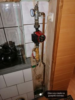

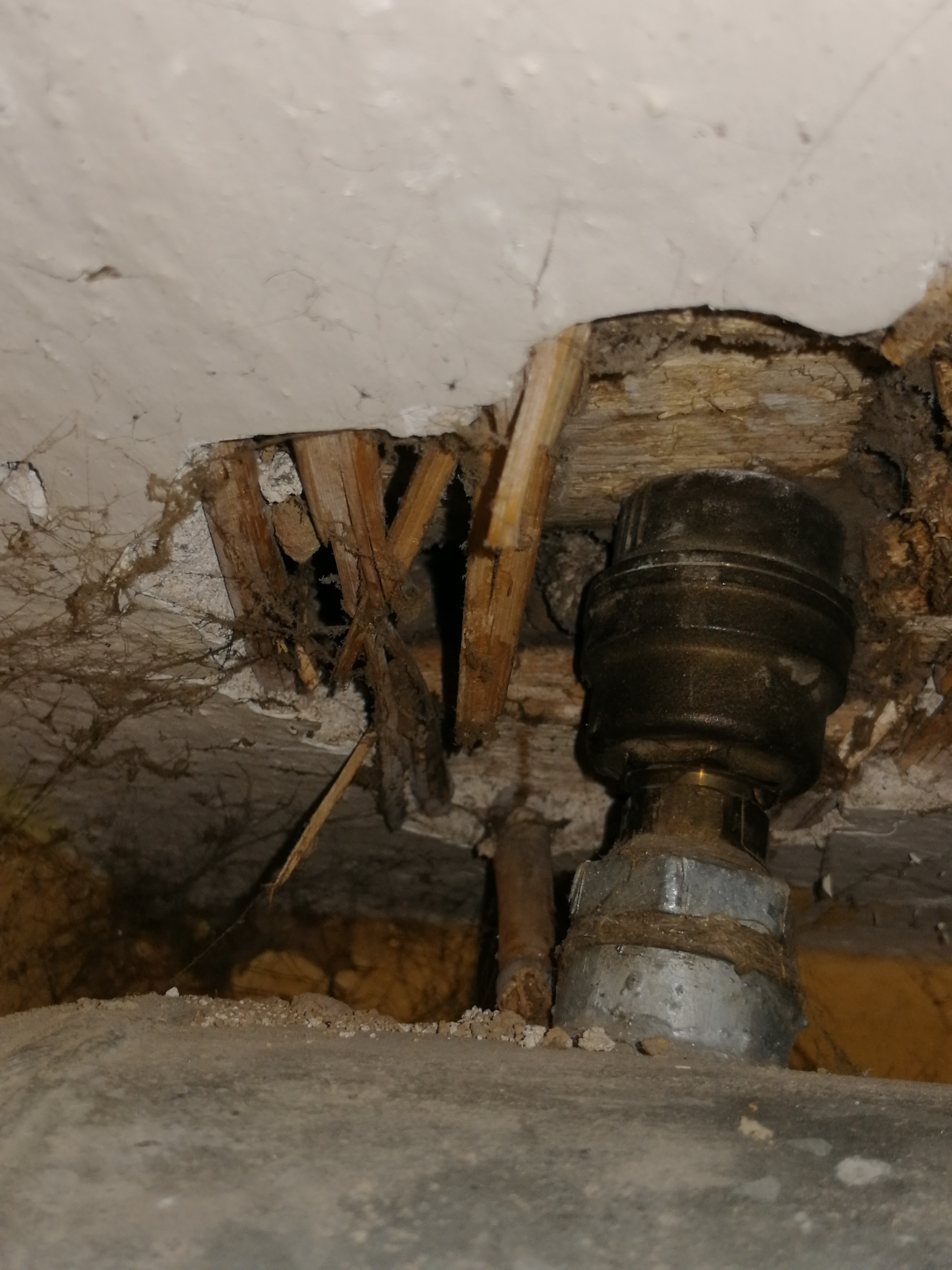

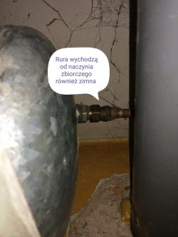

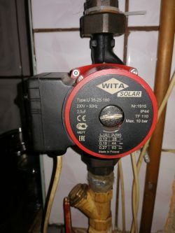

Instalacja C.O grzejniki ciepłe woda z boliera zimna
Mateo940607 26 Sty 2019 12:43 10470 19
✨ Użytkownik zgłasza problem z instalacją centralnego ogrzewania, gdzie grzejniki są ciepłe, ale woda do boliera nie dociera. Wskazano na możliwość zapowietrzenia instalacji oraz niewłaściwe działanie odpowietrznika automatycznego. Użytkownik otrzymuje porady dotyczące odpowietrzania układu, w tym zamykania zaworów i poluzowywania śrubunków, aby usunąć powietrze. Po wykonaniu tych czynności zauważono, że rury od naczynia zbiorczego zaczynają się nagrzewać, co sugeruje poprawę sytuacji. Dyskutowano również o konieczności wymiany odpowietrznika oraz o ewentualnych problemach związanych z odwrotnym podłączeniem boliera. Użytkownik planuje dalsze działania w celu rozwiązania problemu.
