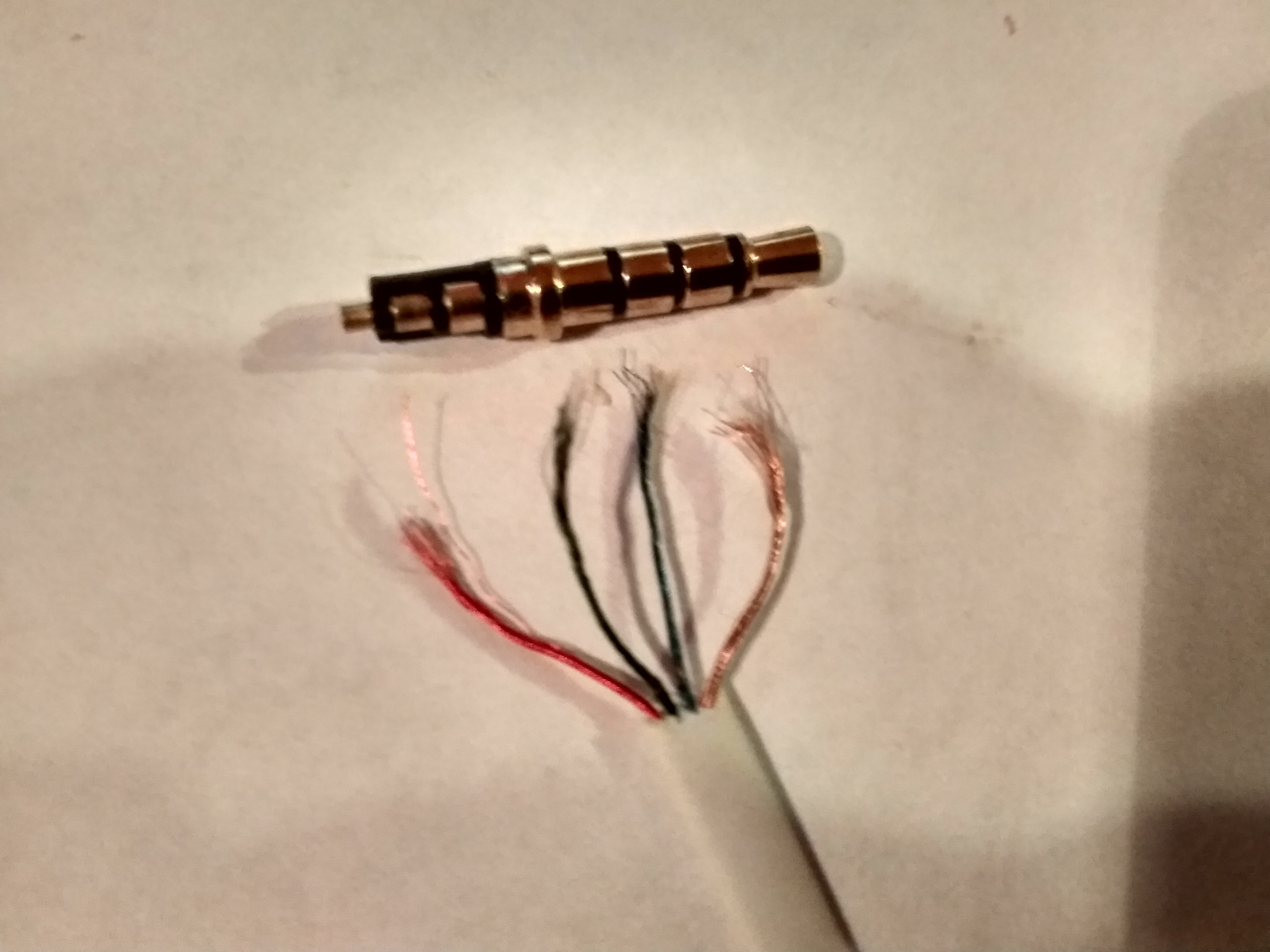

Jak przylutować kabelki w wtyczce mini jack słuchawek Pioneer SE-CL722T?
strusiu007 29 Sty 2019 17:52 3282 8
✨ Użytkownik poszukiwał pomocy w przylutowaniu przewodów w wtyczce mini jack słuchawek Pioneer SE-CL722T. Po wymianie wtyczki i próbie lutowania, nie uzyskał dźwięku ani działania mikrofonu. W przewodzie znajdowały się cztery kabelki: czerwony, zielony, niebieski i miedziany. Użytkownik ustalił, że czerwony to lewy kanał, zielony to prawy, miedziany to masa, a niebieski to mikrofon. Po przylutowaniu, dźwięk w lewej słuchawce był cichszy, co sugerowało problem z masą lub połączeniem. Inni użytkownicy zasugerowali sprawdzenie ustawień balansu oraz poprawności lutowania, zwracając uwagę na różnice w konstrukcji wtyczek audio z mikrofonem.
