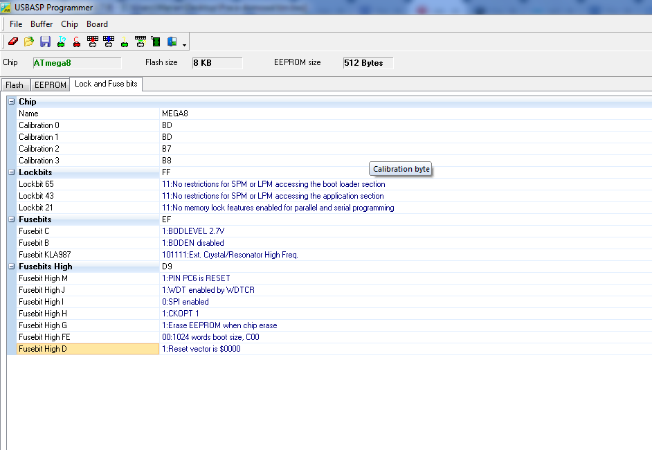

    takie coś mam

  • #8 17741188
    LChucki
    Posty: 1940
    Pomógł: 104
    Ocena: 379
    Na schemat to nie wygląda. Na fuses tak ale w nieludzkiej postaci. Rozkoduj to w/g noty katalogowej i napisz jaki jest czas resetu.
  • #9 17741196
    Zawada
    Posty: 190
    Ocena: 14
    co do schematu to tam nie ma nic dioda opornik, dioda opornik, kwarc 8000000.
    Płytka testowa gotowa.
    wybacz ale nic nie znalazłem w tej nocie o czasie resetu.

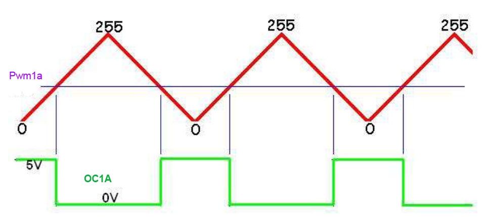

  • #12 17744015

    Ma to tak działać że zaraz po włączeniu ma się rozjaśniać jedna dioda i taka jest konfiguracja pinów. Wait us *20 lepiej działa i mniejszy kod jak przy dzieleniu waitms /20. Sam nie wiedziałem że wait może być zmienną ale widocznie może i to sobie radzi.
    Pwm jak jest u mnie 255 rozjaśnia, 0 dioda nie świeci.
  • #13 17744936
  • #14 17745357

    Ok dzięki ale narazie zablokowałem procka mega 8 i nie wiem czemu bo nie przestawiałem kwarcu ani rc ani częstotliwości tylko fuse SUT 0 i SUT 1 chciałem żeby później startował. Chciałem go ustawić na 64 ms i sie zablokował. Musze jutro zakupić na szybko nową atmege.
