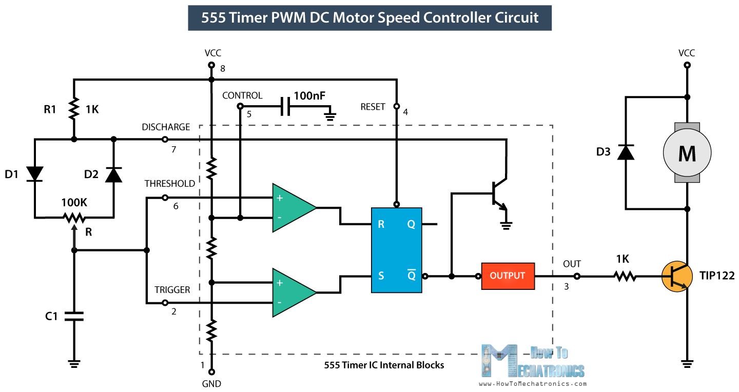

    Potrzebuję schemat wzmacniacza do generatora impulsów,
    w skrócie mam taki generatorek zrobiony na NE5555, miga sobie dioda ale zamiast diody chciałbym po podłączyć żarówkę 24V moc ok 10W.
    Poproszę o schemat

    Może być? https://pl.wikipedia.org/wiki/Otwarty_kolektor
    "Układ umożliwia prostą realizację sterowania układami o innym napięciu niż napięcie panujące w układzie."

    Grzegorz Markowski napisał:
    Otwarty kolektor i obciążenie 10W? Błagam...
    Ciekawe jakiej wartości musiałby być rezystor podciągający, i jakie straty by były na tym układzie...
    Do PWM wystarczy zwykły klucz na N-MOSFET'cie, i możesz sterować mocą od kilku do kilkudziesięciu Watt w zależności od tranzystora.

    Z lewej tranzystor jako klucz, a z prawej otwarty kolektor.
    Schemat wzmacniacza do generatora NE555 dla żarówki 24V 10W
    Jeśli w przypadku klucza chcemy osiągnąć moc 10W, tylko odrobina energii wydzieli się na MOSFET'cie ze względu rezystancji wewnętrznej.
    W przypadku otwartego kolektora, moc determinuje rezystor pull-up, na którym przy okazji wydziela się spora moc. Aby ten rezystor dostarczył odpowiednią moc, musi być odpowiednio małej rezystancji, więc kiedy tranzystor zostanie otwarty, przepłynie przez niego spory prąd, przez co będzie znacząco się nagrzewał.
    Mam nadzieję, że jasno wyraziłem swój tok rozumowania.
