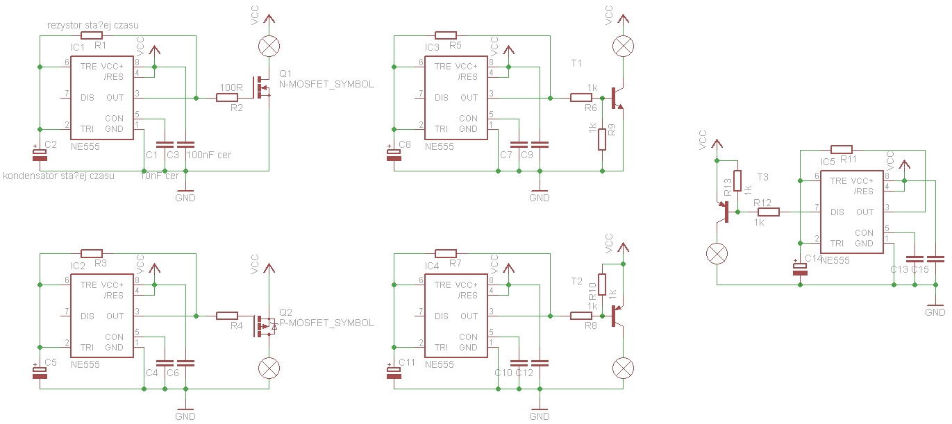

Użytkownik poszukiwał sposobu na zwiększenie wydajności prądowej w układzie NE555, aby zasilać żarówkę zamiast diody LED. W odpowiedziach zasugerowano użycie tranzystora MOSFET do sterowania obciążeniem, ponieważ układ NE555 nie wytrzyma obciążenia żarówki. Użytkownik eksperymentował z żarówką 12V i 21W, jednak początkowo nie uzyskał oczekiwanego efektu. Wskazano, że do poprawnego działania tranzystora konieczne jest zrozumienie jego podłączenia oraz dodanie kondensatora równolegle z żarówką, co wydłuży czas jej gaśnięcia. Użytkownik otrzymał również linki do schematów oraz porady dotyczące użycia programatora i mikrokontrolera.
