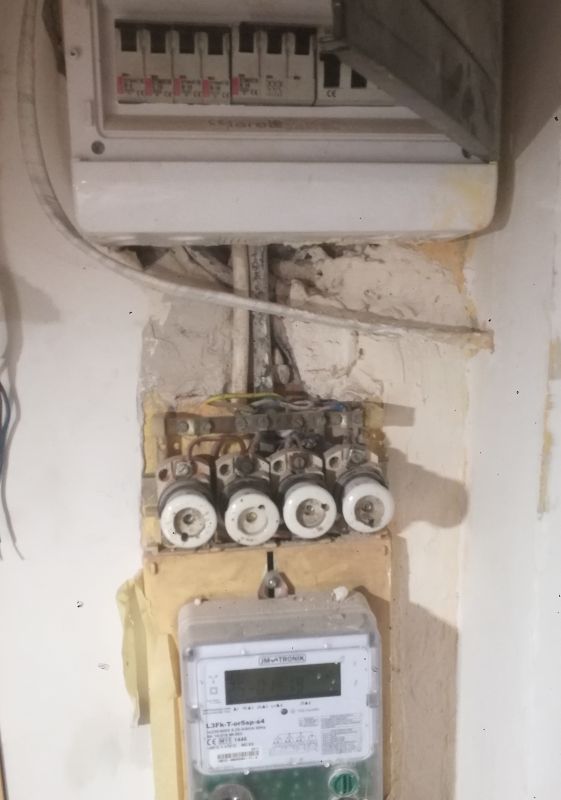

    Witam. Jestem w trakcie podłączania małej "subrozdzielnicy" (kuchnia + 3 pokoje - w których jest stara instalacja do której trzeba się jedynie podpiąć)
    Jak podłączyć subrozdzielnice do licznika i starych bezpieczników?
    Jak widać jedna różnicówka 3 fazowa, 3 fazowy nadmiarowoprądowy do indukcji, a reszta pojedyncze nadmiarowoprądowe do gniazdek i oświetlenia. Kable do gniazdek 3x2,5 a do oświetlenia 3x1,5
    Moje pytanie brzmi jakiego przekroju kablem połączyć się pod licznik (4x4 wystarczy jeżeli z licznika wychodzi 4x6?) i czy omijać stare bezpieczniki topikowe czy lepiej je uwzględnić?
    Ta mała rozdzielnica widoczna nad licznikiem jest podłączona pod te topikowe bezpieczniki i jest od nich zależna.
    Topikowe bezpieczniki to 20A-25A. Zabezpieczenie przedlicznikowe 32A, a kabel wychodzący z licznika na bezpieczniki topikowe z moich pomiarów suwmiarką i obliczeń wychodzi że to 6mm². W przyszłości na piętrze będzie kolejna rozdzielnica więc były by to 3 rozdzielnice gdzie kabel 6mm² byłby rozdzielony na 3 sztuki po 4mm²

    Dlaczego zostawiłeś te starocie?
    I nie żadne 4x4, ale 5x.
    A jeśli upierasz się przy czterech żyłach to 4x10.
    Obowiązkowo!
    Chociaż nie będzie to dobre rozwiązanie (nie ze względu na przekrój).
    I co to za zabezpieczenia B20. Jaki przekrój i jaki odbiornik?

    Jakie zwyczaje?
    Jest wymóg minimalnego przekroju PEN 10mm2 (Cu) i tego masz się trzymać. A jeśli ktoś zakłada minimalistyczne rozwiązania to jego sprawa. Moim zdaniem w.l.z. o przekroju mniejszym niż 10mm2 to głupota taka sama jak podział PEN z dala od obiektu.
    Licznik poza budynkiem nie pozwala na żadne zabezpieczenia w jego pobliżu więc co w tym dziwnego.

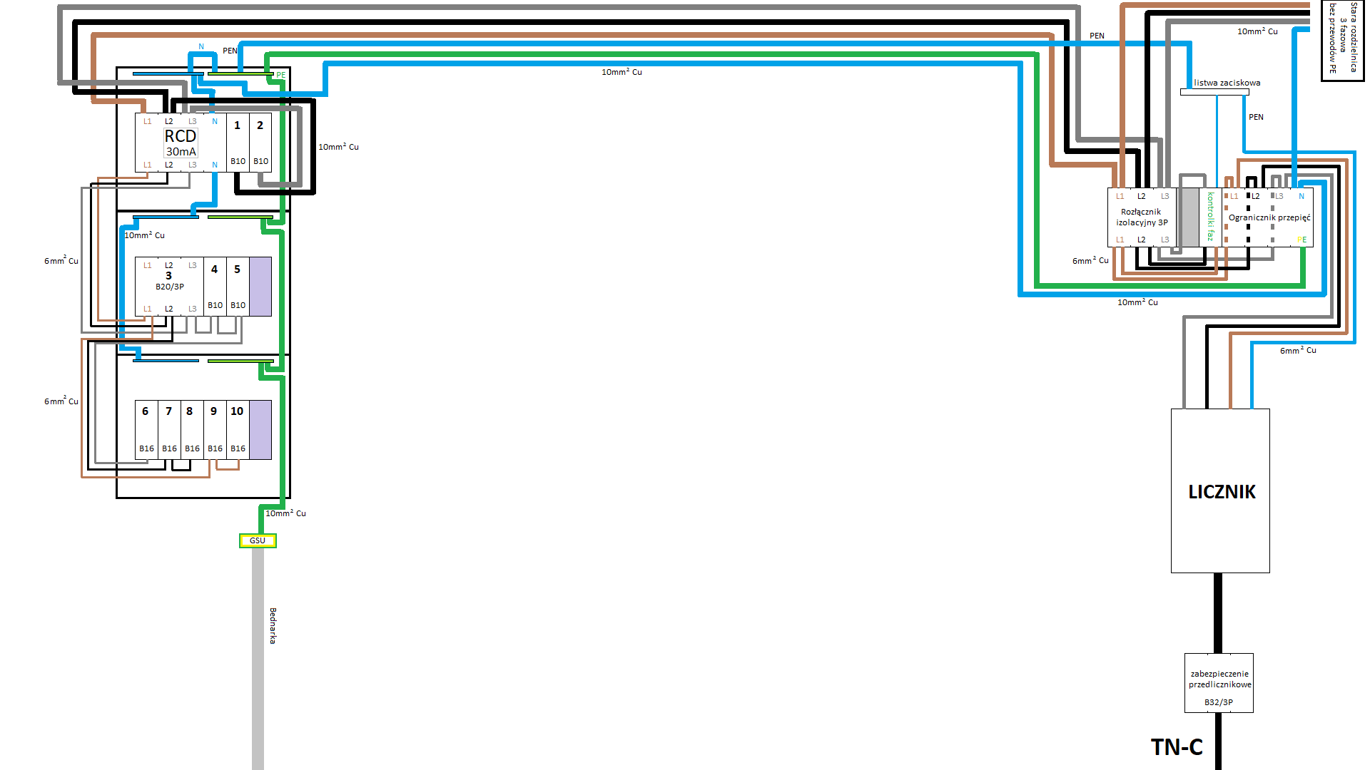

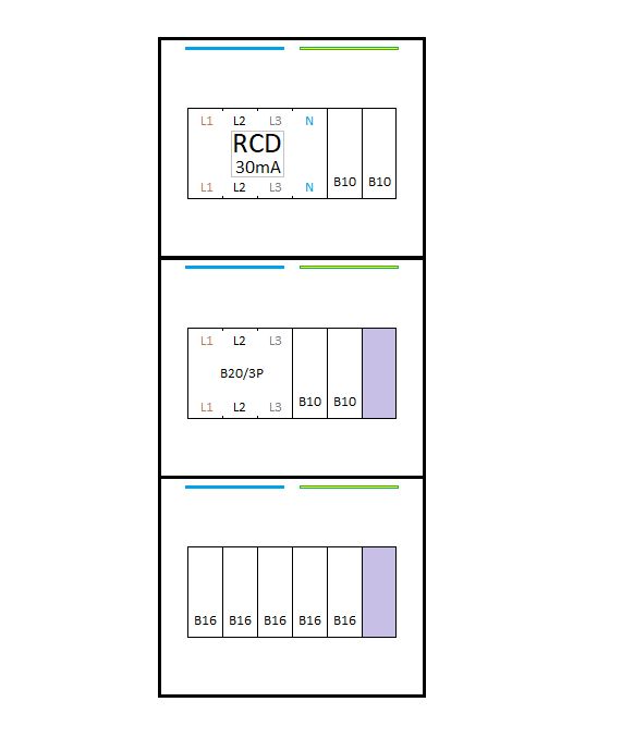

    Rozdzielnica dla podglądu bez połączeń (dla ułatwienia czytelności):
    Oraz schemat podłączenia rozdzielnicy:
    [td:45050c4e4a]
    [/td:45050c4e4a]
    OPIS:
    ---------------------------------------------instalacja mieszana (stare przewody z nowymi)-----------------------------------------
    1 - dwa obwody zasilające oświetlenie 3 pokoi ze starą instalacją, przewody nowe: dwa po 3x1,5mm Cu z Esa do włączników, potem od włączników stare 2,5mm Al do lamp. (2 pokoje zasilone jednym kablem, następnie od włącznika pierwszego pokoju połączenie do włącznika drugiego pokoju, 3 pokój z osobnego kabla). N do górnej lewej szyny (pomijającej RCD).
    *Es zasilony żyłą 10mm ze względu na jednakowy przekrój przewodów które zasilają RCD.
    4 - zasilanie obwodu gniazdek w jednym z pokoi ze starą instalacją. Przewód od Esa do pierwszego gniazdka 3x2,5mm Cu, następnie do kolejnych gniazdek stary 2x1,5mm Cu. W sumie 4 gniazdka.
    5 - zasilanie dwóch obwodów, dwóch pokoi ze starą instalacją. Dwa przewody od Esa 3x2,5mm Cu do pierwszych gniazdek, następnie dalej stary 1,5mm Cu. W sumie 6 gniazdek.
    ---------------------------------------------całkowicie nowa instalacja-----------------------------------------------------------------
    2 - dwa obwody, pierwszy zasilający światła punktowe LED korytarz, kuchnia, oraz drugi zasilający lampy wiszące nad stołem oraz puszkę natynkową z której będzie pociągnięte zasilanie do zasilacza 12V oświetlenia mebli. N do górnej lewej szyny (pomijającej RCD).
    3 - Zasilanie płyty indukcyjnej 7,4kW. Przewód 5x4mm Cu , długość przewodu 8m.
    6 - Jeden obwód dla piekarnika i lodówki. Dwa gniazdka w podwójnej puszce, przewód 3x2,5mm Cu. Maksymalna całkowita moc obydwóch urządzeń: 3,3kW ~ 14,5A.
    7 - Obwód 3 gniazdek podwójnych nadblatowych. Urządzenia podłączane na stałe: grill 2000W, mikrofalówka 900W ~ max 13A
    8 - Obwód zasilania sterownika oraz pompy podłogówki. Przewód 3x2,5mm Cu
    9 - Obwód zasilania 3 gniazdek podwójnych nadblatowych oraz zmywarki 1500W. Urządządzenia podłączane naprzemiennie gofrownica 1300W/toster 800W. Przewód 3x2,5mm Cu. Natężenie max 13A.
    10 - obwód okapu kuchennego wyspowego 220W. Przewód 3x2,5mm Cu
    *z powodu małej ilości miejsc w rozdzielnicy musiałem zrezygnować z bloków rozdzielczych, stąd też duże przekroje przewodów, którymi jest "obszyta" rozdzielnica.

    Tak na szybko.
    Ogranicznik przepięć należy poprzedzić wyłącznikiem głównym a przewód PEN uziemić jak najbliżej miejsca wprowadzenia go do obiektu.
    B20 całkowicie zbędny. W zupełności wystarczy B16.
    Lodówka "lubi" wydzielony obwód.
    Czterotorowy RCD chroniący obwody jednofazowe z różnych faz zasilane to pogranicze błędu w sztuce. A poza tym bez udziału tego aparatu ochrona przeciwporażeniowa istnieje i ma się całkiem dobrze.
    I co to za pomysł z tymi 13A w obwodach gniazd? Kompletny brak sensu.
    A już kompletnie nie rozumiem powodu istnienia dwóch tablic bezpiecznikowych.
    Nie można było tego wszystkiego w jednej pomieścić?

    Pamiętaj o tym, że instalacja 2-żyłowa NIE może być zasilana poprzez RCD , a nie mam pewności, czy tak jest.
    Niestety bez bloku rozdzielczego jest to niewykonalne, ponieważ dwie żyły o jednakowym przekroju, w jednym złączu to już jest max według mnie. A w rozwiązaniu gdzie ogranicznik przepięć jest za wyłącznikiem głównym musiałyby do każdego złącza fazowego ogranicznika wchodzić po 3 żyły.
    Na załączonym przeze mnie schemacie ogranicznik przepięć jest jednak, jak widać poprzedzony wyłącznikiem przedlicznikowym do którego mam pełny, swobodny dostęp i myślę że to wystarczy.
    Przewód PEN jest tak naprawdę uziemiony bardzo blisko miejsca wejścia ponieważ ta druga rozdzielnica o której mowa jest po prostu po drugiej stronie bardzo grubej ściany, a łączna długość przewodów PEN a potem PE do GSU będzie wynosiła w sumie nie więcej jak 1 metr.
    Niestety na takie rozwiązanie pozwala mi tylko mój budżet oraz druga sprawą jest kwestia miejsca. Jednakże mógłbym zastosować drugie RCD jednofazowe (zostały mi jeszcze dwa miejsca w rozdzielnicy), ale wtedy wszystko miałbym z jednej fazy co według mnie jest trochę marnotrawstwem gdy i tak są już wciągnięte 3 fazy do rozdzielnicy. Pytanie czy takie RCD nie będzie pracować poprawnie? Wydaje mi się że będzie, obwodów nie jest wcale tak dużo, a długości kabli nie są jakieś porażające. Zdaje sobie sprawę że gdy "wywali" RCD to odłączy mi wszystkie gniazdka, ale jest to dla mnie do zaakceptowania, tym bardziej że oświetlenie wszędzie nadal pozostanie.
    To 13A jest to obliczone maksymalne natężenie jaki obwód może osiągnąć po włączeniu wszystkich docelowych urządzeń na maksymalną moc, zabezpieczenie nadmiarowoprądowe będzie 16A oczywiście.
    Oczywiście że to by było o wiele lepsze rozwiązanie z bardzo wielu względów, niestety jest to niemożliwe z powodu całkowitego braku miejsca na maleńkim "filarku", a przeniesienie rozdzielni na prostopadłą ścianę lub na drugą stronę ściany jest niemożliwe ze względu na zbyt krótką długość przewodów z istniejącej już rozdzielnicy.
    Jeżeli mowa o starej instalacji gniazdkowej w 3 pokojach to tak, jest to instalacja 2-żyłowa, ale co to zmienia że będzie zasilana przez RCD skoro gniazdka są tam i tak bez bolca ochronnego? W każdym z tych pokoi byłoby tylko jedno objęte ochroną przeciwporażeniową, pierwsze gniazdko z przewodu 3x2,5mm Cu gdzie wchodziłoby zasilenie z rozdzielnicy do pokoju i w puszce byłoby porozdzielane dalej na kolejne stare gniazdka na przewodach 2x1,5mm bez bolców ochronnych.
    Pięknie ! No to druga przestroga - nie wolno stosować w jednym pomieszczeniu gniazd z kołkami i bez kołków ochronnych.
    Robi się coraz gorzej.
  • #22 17754624
    Trojan333
    Posty: 29
    Ocena: 13
    elpapiotr napisał:
    Jeszcze lepiej. No to druga przestroga - nie wolno stosować w jednym pomieszczeniu gniazd z kołkami i bez kołków ochronnych.
    Dlaczego? To już lepiej żeby wszystkie były bez bolców ochronnych na dwóch żyłach? Jeżeli tak to pozostaje mi jeszcze rozwiązanie podłączenie gniazdek tych 3 pokoi ze starą instalacją pod obwody oświetleniowe tak jak było do tej pory, a wprowadzić tylko kable 3x2,5mm zależne od RCD i zostawić je w puszkach zaślepiony żeby "czekały" sobie na moment kiedy będzie zmieniana instalacja w tych pokojach.
    Jednak czy mógłby Pan uzasadnić dlaczego nie mogą być stosowane gniazdka w jednym pomieszczeniu zarówno z bolcami ochronnymi jak i bez? Byłbym bardzo wdzięczny za odpowiedź, bo na prawdę nie byłem tego nigdy świadom.
  • #23 17754646
    kkas12
    Posty: 17380
    Pomógł: 1076
    Ocena: 4290
    Same wymówki, kolego. Same wymówki.
    Dla wszystkich wskazanych błędów i nieprawidłowości masz usprawiedliwienie.
    Tylko dla elektryka jest to jawne maskowanie niekompetencji.
    Już trochę ograniczników i tablic bezpiecznikowych wykonałem i nigdy nie miałem problemu z usytuowaniem tego aparatu za wyłącznikiem głównym.
    Przewód PEN należy uziemić jak najbliżej miejsca jego wprowadzenia do obiektu, czyli na pierwszej listwie do której został on przyłączony.
    Ewentualna przerwa w torze N wyłącznika RCD skoryguje twe pojęcie ograniczonego budżetu. Czego oczywiście nie życzę.
    Wiesz przynajmniej jakie obwody wymagają obligatoryjnej ochrony RCD?
    Łatwiej byłoby te istniejące przewody przedłużyć by wszystkie zabezpiecenia umieścić w jednej obudowie niż rzeźbić tak jak ty.
    RCD w starej dwużyłowej instalacji to pomyłka nie do wybaczenia.
    Albo pozostawiasz ją w stanie jak ją wybudowano, albo wymieniasz. Wszelkie próby jej "usprawniania" a raczej skutki tych usprawnień spadają na twoje konto.
    Zaden szanujący się elektryk czegoś takiego nie wykona.
    Już lepiej było zastosować gniazda ze stykiem ochronnym i zerowanie, bo nie wolno w jednym pomieszczeniu umieszczać gniazd ze stykiem ochronnym i bez takiego styku.
    A w tablicy powinno pozostać około 30% wolnego miejsca.
    Taka mała opowiastka :
    Stawiasz sobie dwa urządzenia odbiorcze w tym pomieszczeniu. Oba w I klasie ochronności, czyli wymagające ochrony w postaci kołka ochronnego.
    Jedno z nich podłączasz do gniazda z kołkiem ochronnym, drugie do tego bez ...
    Następuje przebicie fazy do obudowy urządzenia podłączonego do gniazda 2-zaciskowego. Nic się nie dzieje, zabezpieczenie nie zadziałało, faza "siedzi" sobie na tej obudowie.
    Na obudowie drugiego urządzenia jest potencjał ziemi (bo przecież PE jest gdzieś tam wcześniej połączone z uziemionym PEN).
    Pomiędzy tymi obudowami mamy pełne napięcie 230 V.
    Oba urzadzenia są w zasięgu rąk. Teraz je dotknij i ... nieszczęście gotowe.
    To jest opis hipotetyczny, ale bardzo możliwy.

    Zaraz Ci Pawle kolega napisze, że "czekające" napięcie na obudowie nie jest groźne bo przecież jest RCD który zadziała gdy człowiek obudowy dotknie. Więc on nic groźnego w tym nie dostrzega.
    Ja po prostu odpowiadam dlaczego jest połączone tak, a nie inaczej.
    Rozumiem, w takim razie dam osobny przewód z punktu rozdziału wprost na GSU, dziękuję za radę.
    Myślę że przede wszystkim obwody gniazdkowe urządzeń w których może dojść do "przebicia" na obudowę lub w inny sposób może dojść do porażenia prądem przez dotyk pośredni lub bezpośredni.
    Proszę mi uwierzyć na słowo że jest to niemalże niemożliwe, ponieważ drugie miejsce w tym którym powstanie druga rozdzielnica ze schematu jest również bardzo ograniczone przestrzennie (stąd tylko 3x6 modułów).
    Mogę to rozwiązać również w ten sposób że wyłączniki nadmiarowoprądowe obwodów gniazdek tych pokoi podłączę bezpośrednio do pierwszej szyny N tuż po podziale (z pominięciem RCD), fazę również przed RCD i wykorzystam jedynie 2 z 3 żył przewodów, gniazdka wszędzie założę z bolcami ochronnymi i "zmostkuję" bolec ochronny z przewodem neutralnym, a w chwili wymienienia instalacji w tych pokojach na 3-żyłową dopiero przepnę "Esy" pod zasilanie z RCD . Cz takie rozwiązanie będzie poprawne?
    Rozumiem, zamykam obieg swoim ciałem, prąd płynie z obudowy uszkodzonego urządzenia przeze mnie, następnie poprzez obudowę drugiego urządzenia do gniazdka i przewodem PE do ziemi, co nie wyzwoli RCD ponieważ faza nie jest pobierana przez niego.
    Nie rozumiesz, bo zacisk PE odgromnika ma być jak najkrótszą drogą połączony z uziomem.
    Obudowa obudową, ale uszkodzony przewód elektronarzędzia jest najczęstszym powodem porażenia. Ale po co w takim razie RCD w obwodzie kuchenki?
    A oprócz gniazd wszystkie obwody "łazienkowe" wyłącznik różnicowoprądowy chronić musi.
    Jeśli się bierzesz za wykonywanie instalacji to wskazane jest pytać o standardy przed rozpoczęciem prac a nie po ich zakończeniu. Unikniesz wtedy stosowania nieśmiertelnego zwrotu "nie da się".
    Oczywiście pomiary powykonawcze zostaną przez kompetentną osobę wykonane?

    Nie rozumiesz. Albo ja nie rozumiem Twojej wypowiedzi.
    Ale swoim ciałem na pewno zamykasz obwód L-N (lub L-"0" starej instalacji).

    kkas12 napisał:
    Poza tym raz rozdzielonych PE i N nie wolno ponownie łączyć. Innymi słowy przewód N nie może służyć do ochrony.
    Nawet jeśli podłącze przewody neutralne tych obwodów przed podziałem przewodu PEN?
    Więc przewód PE odgromnika podłączony bezpośrednio do GSU załatwi sprawę?
    Szklana płyta również może ulec uszkodzeniu, w dodatku płyta indukcyjna od dołu ma metalową obudowę do której jest dostęp od szafki na której się ona znajduje.
    Niestety instalacja łazienki wykonana już jakieś 5 lat temu, dwużyłowa, jeden obwód gniazdek i oświetleniowy, zabezpieczone jednym wyłącznikiem nadmiarowoprądowym, a wszystko wykonane przez czynnego elektryka z uprawnieniami.
    Na tą chwilę są jedynie poprzeciągane wszędzie 3 żyłowe kable z dużym nadmiarem w miejscu rozdzielni, nic jeszcze nie jest popodpinane, więc myślę że to dobry czas na pytania.
    Tego już sam nie jestem w stanie wykonać bez odpowiedniego sprzętu i wiedzy.
    Miałem na myśli że L ze starej instalacji przepływa przeze mnie, a następnie do PE nowej instalacji co nie wyzwala wyłącznika różnicowoprądowego.
    Demagogia laika. A Twe gniazdo bez styku ochronnego zagrożenia żadnego nie wprowadza tak jak i obwody bez rozdzielonych PE i N w łazience ?
    Pewnie, a kostucha tańczy. Na razie Bogu dzięki samotnie. Ale co tam, ZUS przecież partycypuje w kosztach pogrzebu.
    Nie, nie załatwi tak jak powinien, bo uziemiona ma być szyna PE w myśl zasady, że najpierw chronimy a później zasilamy.
    Przed podziałem PEN nie masz przewodu N. A poza tym dziś nie wolno ci czegoś takiego wykonać w przypadku obwodów gniazdowych.
    A badanie instalacji po jej wykonaniu to podstawa dopuszczenia jej do eksploatacji.
    Więc musisz znaleźć kompetentną osobę która to wykona.
    Tylko nie pisz, że budżet na to nie zezwala.
