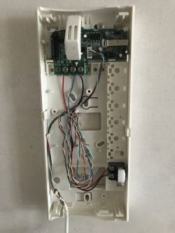

    Chciałbym podłączyć drugą słuchawkę do instniejącego unifonu MIWI 1320/620. Czy można zastosować zakup takiej samej słuchawki i połączenie rownolegle ? Czy może jakieś inne rozwiązanie? Na co zwrócić uwagę i ew. połączeniu równoległym? Jak i w którym miejscu byście wykonali takie zrownoleglenie?

    Zależy mi na możliwości odebrania rozmowy i otworzenia elektrozaczepu z dowolnej z tych dwóch słuchawek. Czyli chodzi o to by nie biegać gdy zadzwoni domofon na pierwsze piętro domu, ale mając słuchawkę na górze (2 piętro) mieć tam taką samą możliwość odebrania rozmowy z drugiej słuchawki.

    To jest zbyt piękne żeby było prawdziwe. Tak można robić w systemach analogowych, a nie cyfrowych. Producent tego systemu (Miwi Urmet) nie dopuszcza dwóch unifonów 1132/620 pod jednym adresem.
    Pod jednym adresem mogą pracować unifony 1140/522, ale to wymaga innego włączenia w centrali (odrębna linia) i zmianę niektórych parametrów centrali (P10 i P11). Czyli praca dla serwisanta systemu, a nie dla zwykłego użytkownika.
    Tak mówi teoria.
    Z praktyki to wygląda tak, że w niektórych przypadkach może to pracować nawet dość stabilnie, ale to zależy od kilku czynników np. długość i rodzaj linii do lokalu,
    ustawiania parametrów centrali (P05, P07) i trochę szczęścia :) Najczęstsze problemy w takiej sytuacji, to brak dzwonka w którejś ze słuchawek, a gdy dzwonek będzie i nawet rozmowa, to... pojawi się problem z otwieraniem i tak w kółko...
    Jeżeli nic Cię to nie kosztuje to można to sprawdzić drogą doświadczalną (włączając 2 unifony naraz), bo do ustawień parametrów centrali zapewne nie masz dostępu.
    Zamiennikiem unifonu 1132/620 może być 1140/622.
