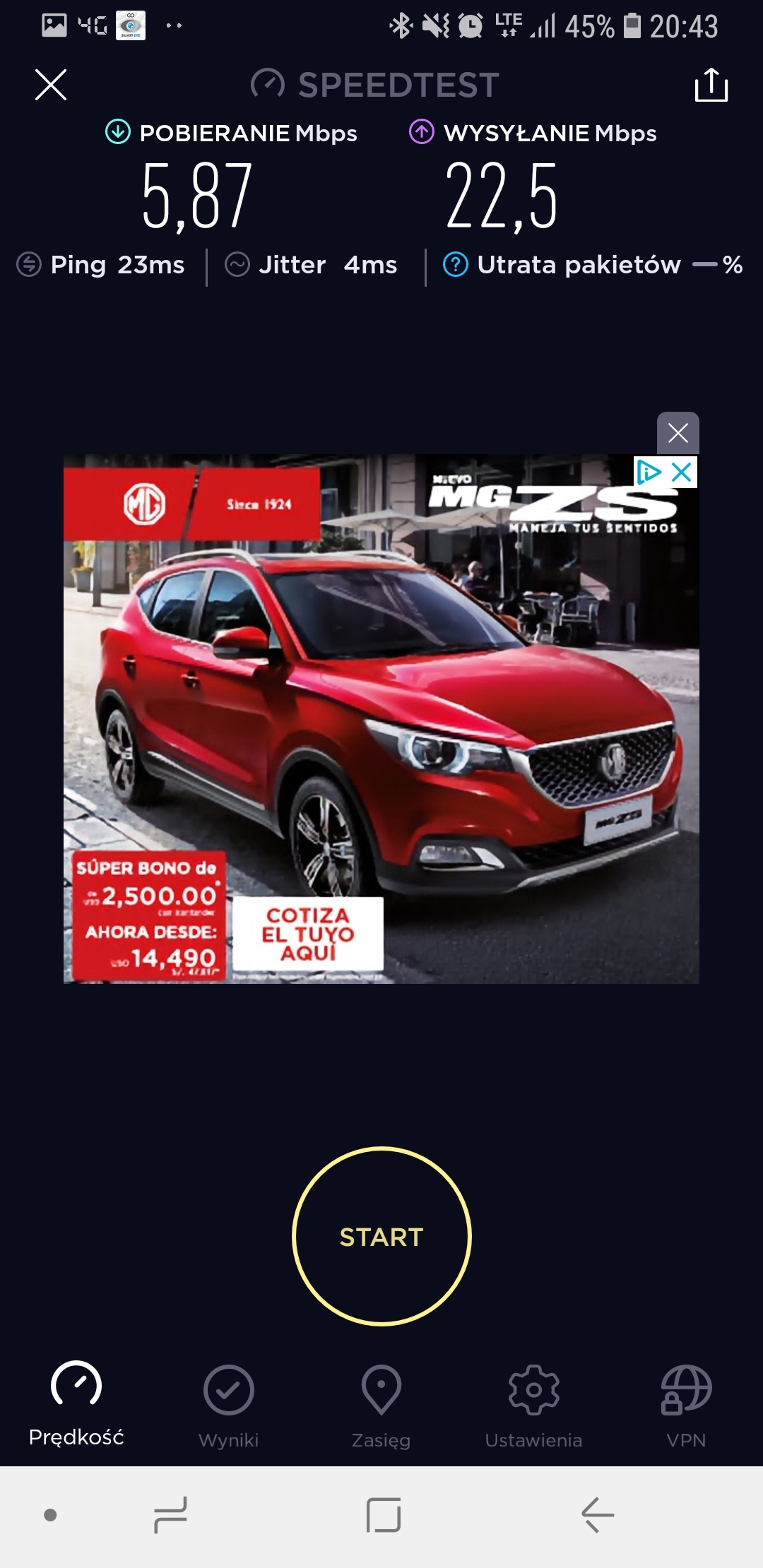

    Posiadam Internet LTE z Orange i szukam do niego routera stacjonarnego.
    Myślałem o huawei b525 ma możliwość wymuszenia pasm , wifi działa w 5Ghz
    Na allegro znalazłem po 390 zł
    Oczywsice nie jest ostateczny wybór jak tylko macie coś lepszego w tej cenie to chętnie
    Teraz troszkę o moim parametrach

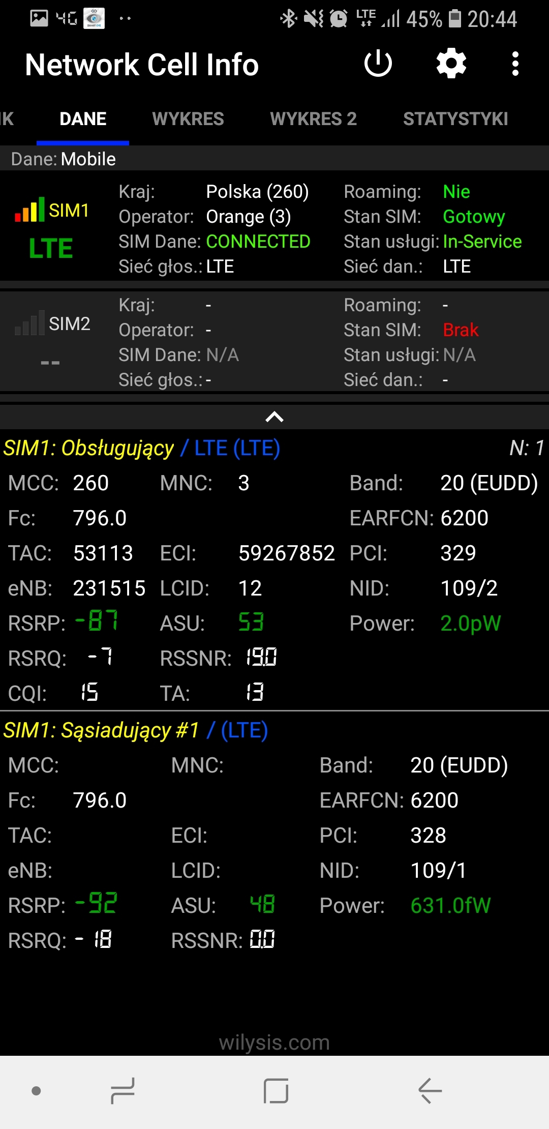

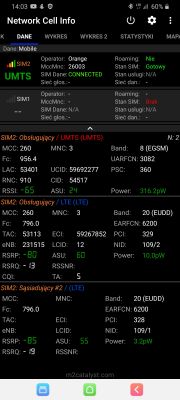

    Nadajnik w lini prostej mam w odległości ok.1km (ID stacji 31515)
    Screen na zewnątrz i Speed test
    Czy Huawei B525 jest dobrym wyborem dla LTE Orange? [Wymuszanie pasm, 5GHz] Czy Huawei B525 jest dobrym wyborem dla LTE Orange? [Wymuszanie pasm, 5GHz]

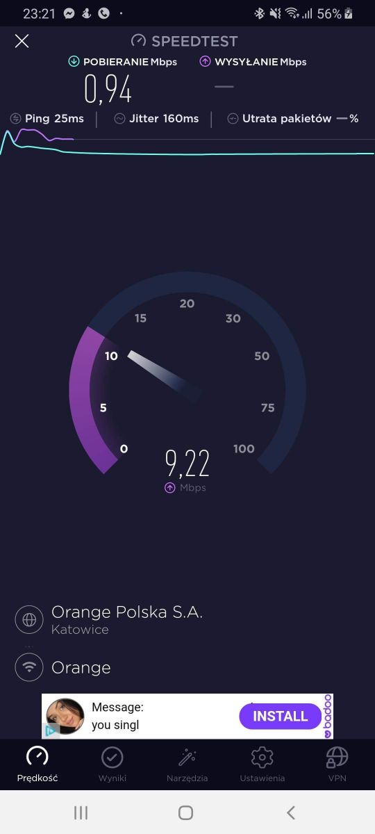

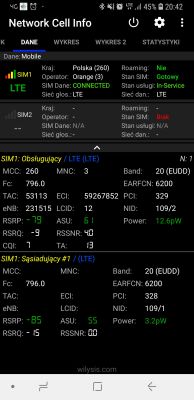

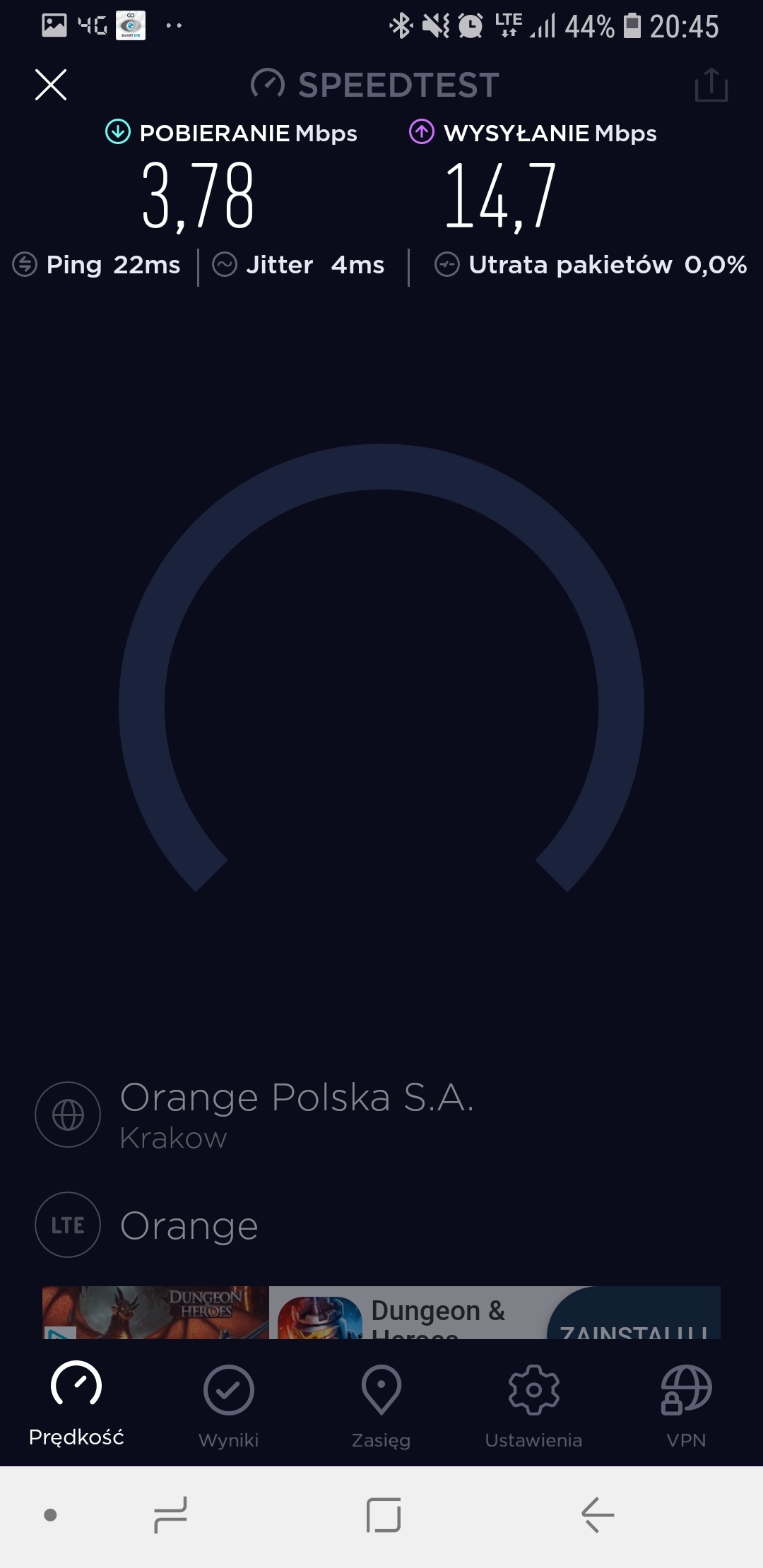

    Screen w środku i Speed test
    Z racji tego że nie znam się tak bardzo na tym ciekawi mnie jedna rzecz czemu mam wysyłanie większe od pobierania
    I jeszcze bardzo często mam wahania prędkości raz pokazuje 5 Mbit/s A po 2-3 minutach 14 Mbitow A nie raz to Speed test robiona jeden po drugim też pokazuje inaczej

    A po co ci router B525 do takiego internetu, to jest uryna na LTE800 Orange z BTs-a Rzyki. BTS zatkany. A będzie jeszcze gorzej, jaka jest twoja lokalizacja? Ogólnie ten rejon to powszechnie znana dziura zasięgowa.

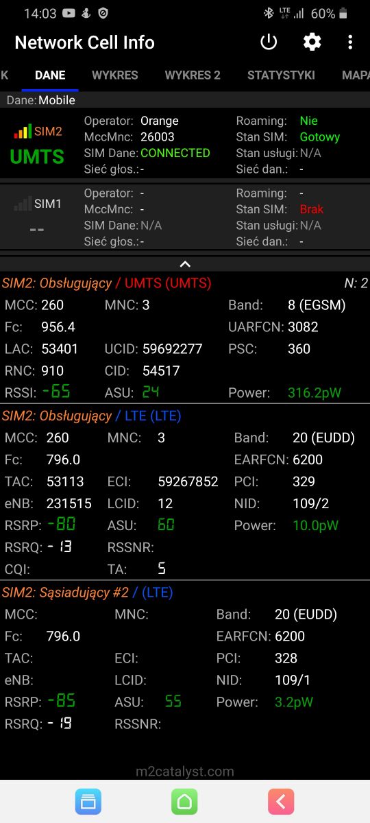

    Byłem na praciakach tam gdzie jest drugi nadajnik byłym w okolicy ok. 200 m od niego i prędkość 27mbit

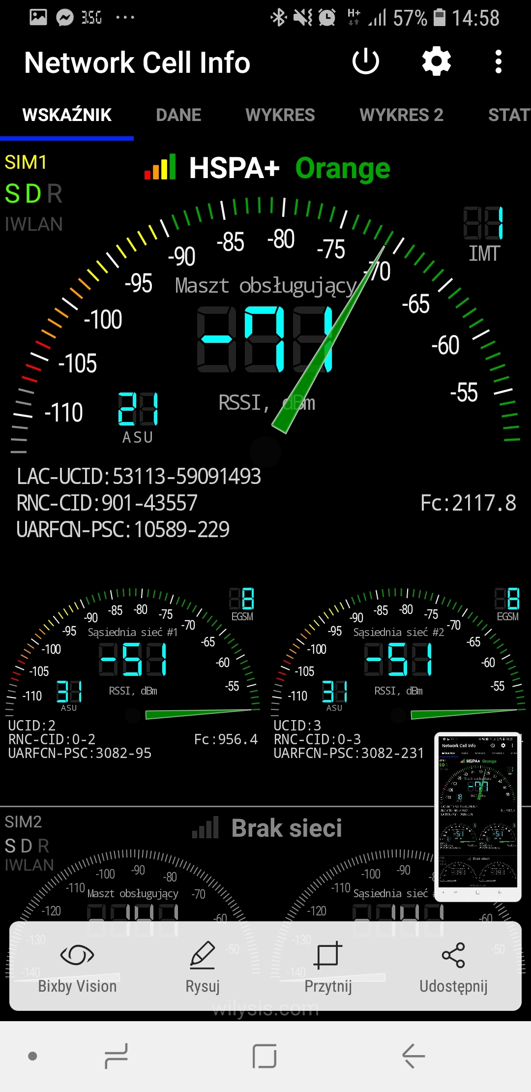

    Screen z aplikacji
    Co ciekawe sprawdzałem nadajnik ten z ktorym ja sie lacze aktualnie w różnych miejscach takich gdzie była dobra moc A i tak prędkość były mniej niż 20 a teoretycznie lepsze połączenie bo LTE.
    Od tego BTS na praciakach mam ok. 5 km pytanie czy mój router jeżeli się zdecyduje na ten 525 to czym on pozwoli mi wybrać z którego nadajnika chce się łączyć i czy będę musiał do tego mieć antenę?? Czy może nie bawić się bo to nie warto i zadowolić tym co mam. A jeszcze mam pytanie czy jeżeli kupię tego huawei i będę się łączył z np. LtE800 tak jak Pan pisał z tym "moim" BTSem to czy to prędkość się polepszy bo tak naprawdę na ta chwilkę mam telefon i zrobionego hotspota, chodzi mi o to czy warto będzie wydać to prawie 400 zł na router.

    Czyli Praciaki nadal tylko na UMTS2100HSPA+DC ale to pasmo często działa lepiej niż LTE800 bo wszyscy korzystają z LTE. przy 5 km od BTS-a konieczna antena zew. na 2100MHz. Na B525 można wymusić za pomocą HManagera konkretne pasmo LTE i 3G ale nie BTS. Na telefonie zLTE800 w domu masz dostateczny sygnał z BTS-a Rzyki ale prędkości z niego na B525 będą takie same jak na telefonie.

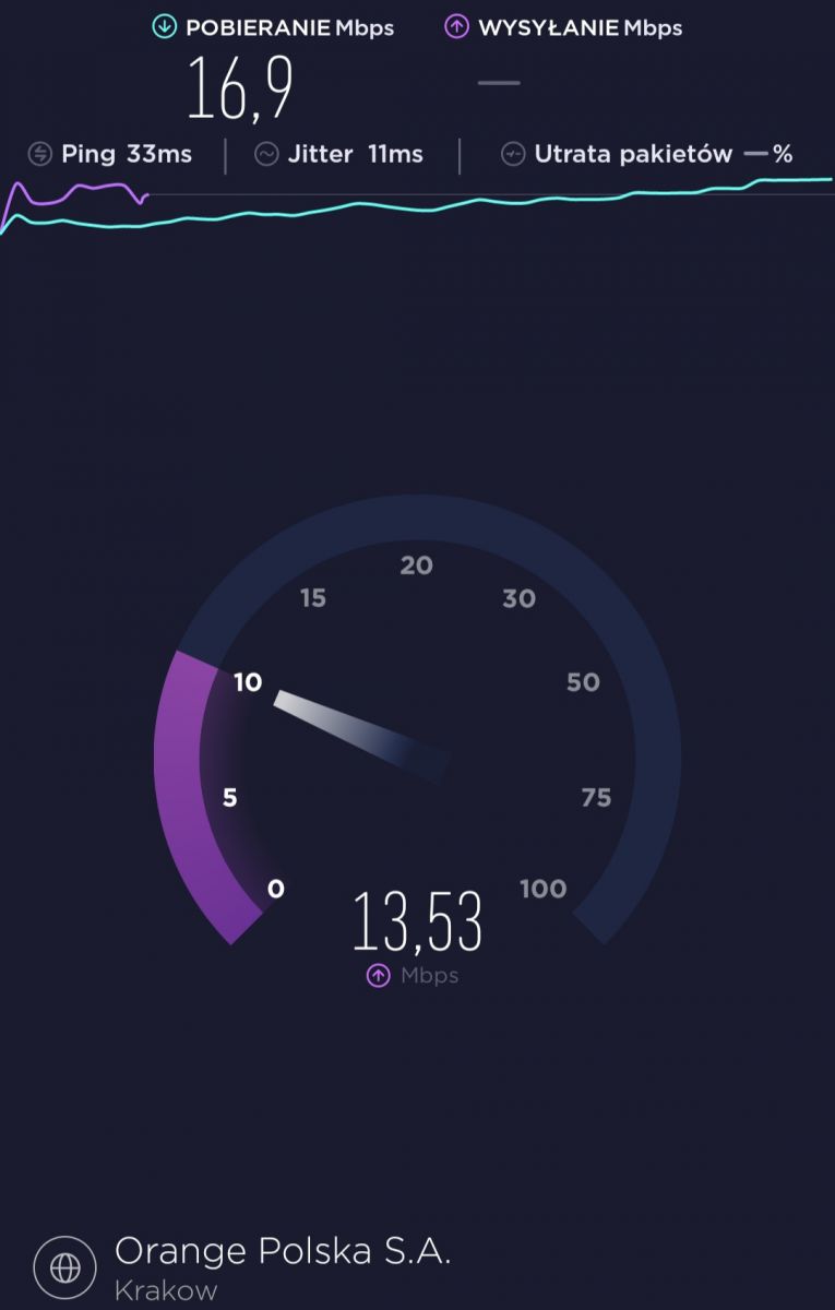

    Tak jak pisał @matek451 wcześniej mój BTS zatkany i że będzie jeszcze gorzej , na ta chwilę jest tragicznie
    Taka mam teraz prędkość szczególnie wieczorami 😪

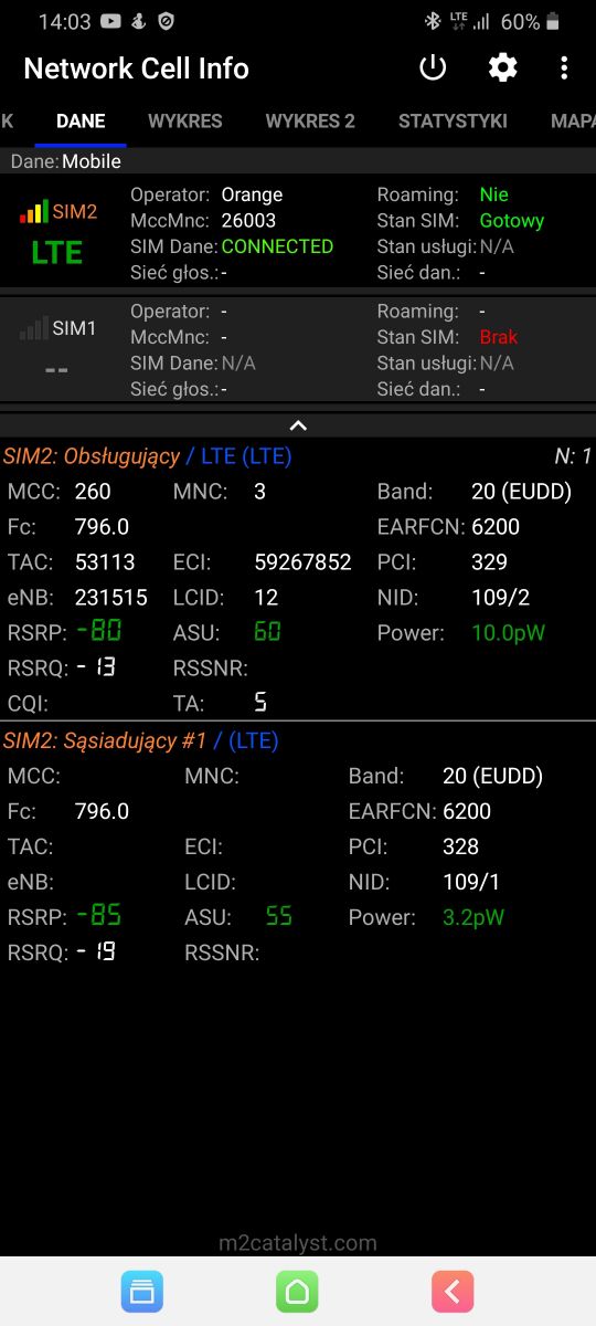

    U mnie nadajnik PLAY zaczął działać niestety nie polepszyło się A wręcz jest gorzej co ciekwane w aplikacji network call info
    Jest coś takiego
    Po czym po 2-3 sekundach zmienia się na to
    I tak w kółko cały czas raz tak raz tak ?
    Proszę o wyrozumiałość nie bardzo się orientuję w temacie ale czy tak ma być??

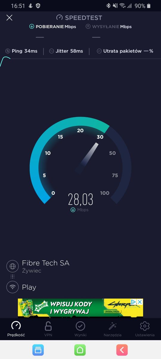

    Można powiedzieć że problem rozwiązany który leżał nie po stronie zasięgu ale routera ( TP link mr6400 ) który chyba był chyba uszkodzony bo intenrt na nim oscylował w granicy 2-5 Mbit. A Ostani czasy to intenet ciągle zanikał i trzeba było zrobić rest. Kupiłem B535-232 i odrazu wynik na organe
    Kupiłem kartę z Play i oto wynik
    Niestety oferta z play słaba 200 GB za 50 Zł
    Aktualnie mam orange 900 GB za 59 zł
    Dlatego puki co zostaje organe
    Test zrobimy bez wymuszenia pasma ( ustawiane na auto ) chyba że da się coś więcej wyciągnąć?
