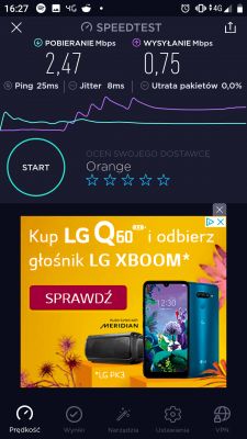

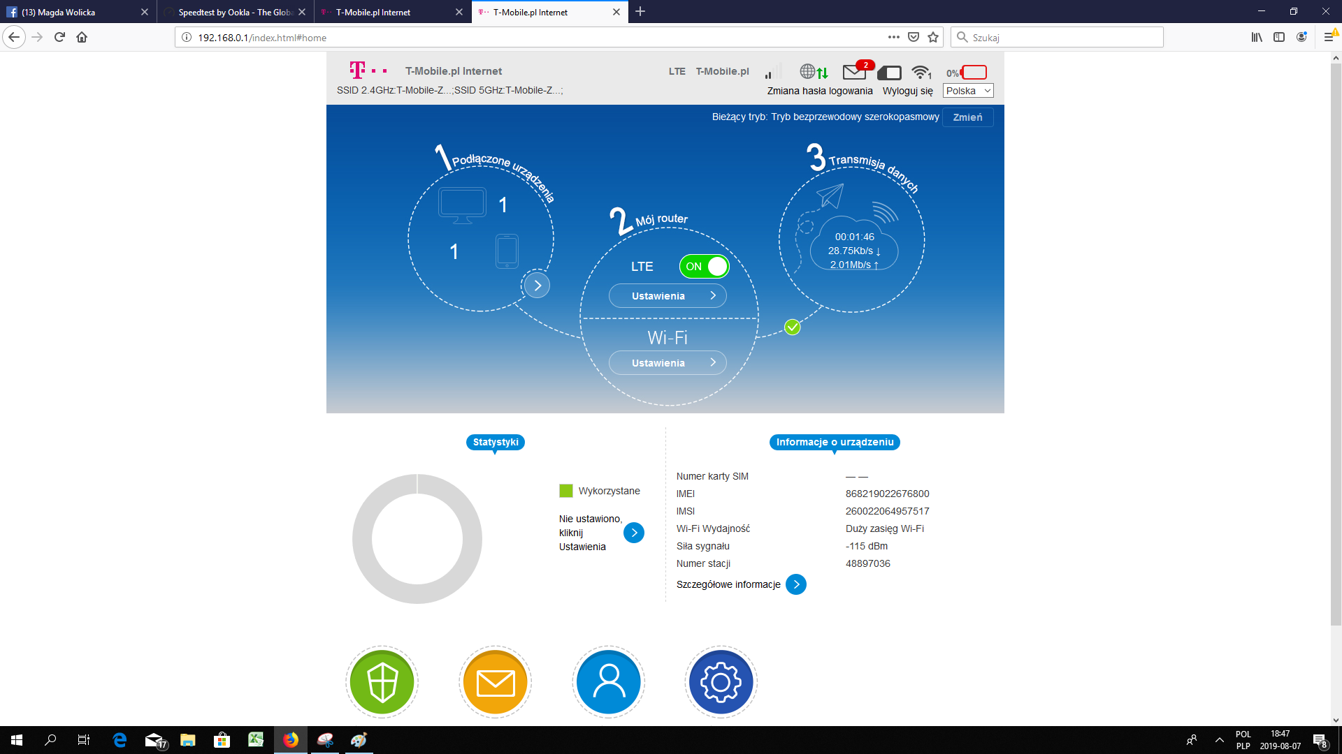

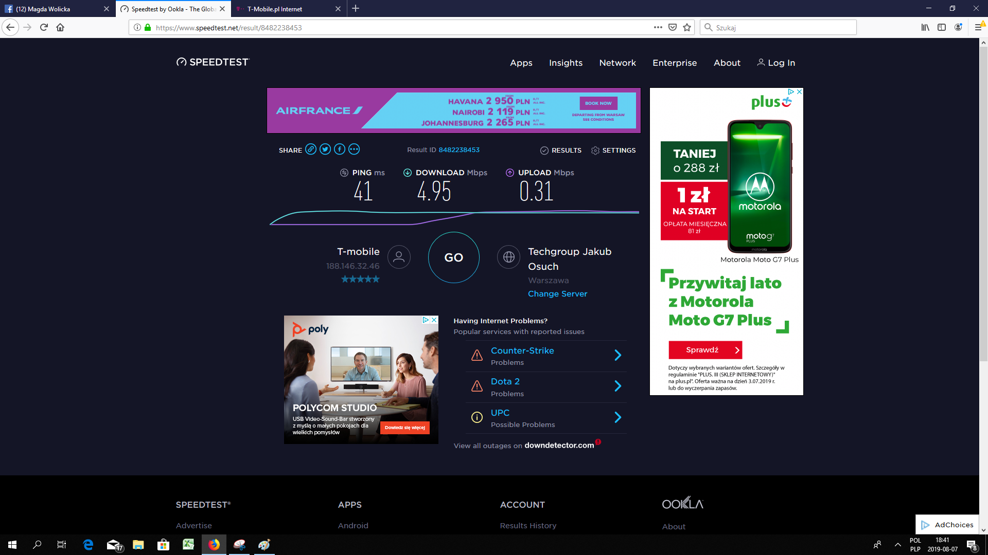

    Przepraszam jeżeli było, ale nie mogłem znaleźć.
    Wprowadzenie:
    Obecnie mam neostrade 10mb, ale niestety od pół roku synchronizuje się na 7,5 i technicy rozkładają ręce na prośbę o poprawę.
    Zacząłem szukać innych rozwiązań w tym LTE.
    Jako że moja dziewczyna śpi przy netflixie to jedyne rozwiązanie to internet bez limitu.
    Mieszkam w Zarębach.
    nie mogę zamieszczać linków, więc wklejam zrzut ekanu Pytania odnośnie Huawei B525s (zasięg routera vs telefon), obór sprzętu
    Na dwóch telefonach zainstalowałem Network Cell info lite: Moto g5plus z kartą T-Mobile i Xiaomi Mi A1 z karta Orange.
    NA Orange po wyjściu z domu mam 4G na T-Mobile 3,5G (chyba HSPA). Mysłełm że korzystają z tych samych nadajników i prędkości będą podobne ale na Orange ma ok 4-5 Mb na t-Mobile okolice 1Mb.
    W domu sygnał rwie i są to naprawdę niskie wartości.
    Teraz właściwe pytania:
    1. czy różnice w sieciach (4g i 3,5g) wynikają z anten w telefonach a zasięg powinien być teoretycznie taki sam?
    2. czy modem B525 ma lepsze anteny wbudowane/ w zestawie niż te w telefonach i będzie możliwość uzyskania LTE bez dodatkowych inwestycji? O ile router mogę mieć na testy za grosze (zamówić przez internet na 14 dni), tak nie mam dostępu do zewnętrznej anteny.
    3. Co dziwne, zrobiłem krótki test z anteną miktotik SXT LTE i karta Orange. na dworze LTE 2 kreski , prędkość ok 1-2 Mb. Po wejściu na dach i skierowaniu na nadajnik w Suchodole (na południe) prędkość dochodziła do ok 20 Mb. Test był przeprowadzony w okolicach 19.00.
    wydaje się to rozwiązywać problem, ale koszt anteny to ponad 500zł, router od t-mobile 1 zł.
    4 pytanie dodatkowe - NClite w zakładce mapa pokazuje mi inne nadajniki niż na BTSearch, komu wierzyć?
    Z góry będe wdzięczny za pomoc
    Marek

    Karta T-mobile pewnie nie ma dostępu do LTE, to częste u niemieckiego operatora. Jesli tak jest to trzeba włączyć przez infolinię operatora. Pokaż screeny z NCI na kartach t-Mobile i Orange na zewnątrz, zakładka WSKAŹNIK. Test oczywiście na zewnątrz i speedtest. Nie sugeruj się mapą z tej aplikacji bo pokazuje bzdury.
    Najbliższy BTS NetWorks to Jezewice -Suchodól, po modernizacji i refarmingu na 1800 i 2100MHz. Potwierdzone LTE1800 i LTE2100 każdego z partnerów NW, powinna działać agregacja 2 CC CA LTE1800+2100 ale B525 jej i tak nie obsługuje. Konieczna antena zewnętrzna, kierunkowa na 1800-2100MHz, koszt około 200 zł. Ale sprawdziłbym czy na okolicznych BTS-ach nie działa LTE2600 i LTE800.
    Nie warto kupować tego Mikrotika,l wewnątrz modem LTE 3 kat, bez agregacji pasm LTE i port 100Mb/s.
    Najpierw testy T-mobile w twojej lokalizacji , operator oferuje w niej DL do 20 i 60Mb/s ale trzeba sprawdzić bo bywa różnie.
    Wbrew temu co piszą niektórzy T-Mobile nie oferuje DL do 20MB/s bo to 160Mb/s. Oczywiście nie należy też brać na poważnie zasiegu podawanego w kreskach bo to nie jest żadne narzędzie diagnostyczne.
    Broń Cię Panie Boże przed zakupem tych pseudo antenek , patyków do B525. To najgorzej wydane pieniądze, zysk żaden w stosunku do anten wbudowanych w B525. Do tego jesli na BTS-ie Jeżewice tylko B1 i B3 to nie bierze się go w T-Mobile bo nie skorzystasz na nim z 2 CC CA B1+B3 czyli 20MHz pasma i DL do 150Mb/s. Zarządzanie pasmami na nim oraz diagnostykę wykonuje się za pomocą LTEWatchH lub HManagerem na Android.Oczywiście w T-mobile jest router z 2 CC CA B1+B3 ale info na PW bo tutaj sa tacy którzy zarzucają mi płatną protekcję jednej firmy i jej sprzętu.

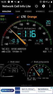

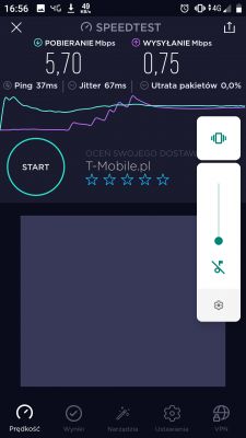

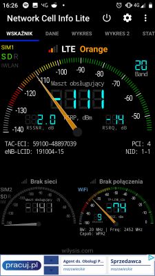

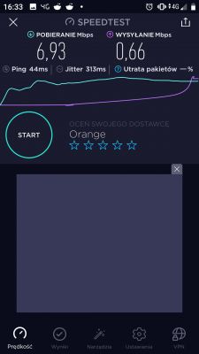

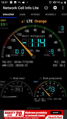

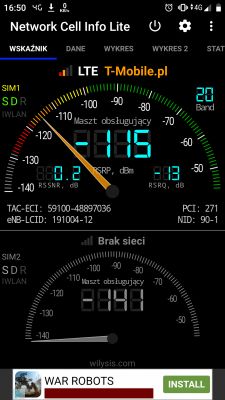

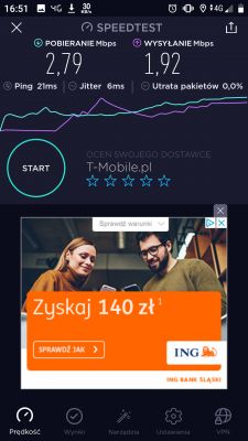

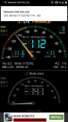

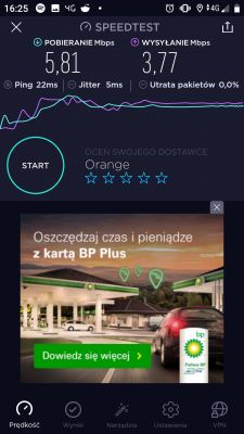

    Więc tak, okazuje się że są różnice między obydwoma telefonami.
    W Motoroli nie mogłem wymusić LTE co moge w Xiaomi i po przełożeniu kart takie sa wyniki:
    Orange po kolei Orange na ółnoc od domu, na północ ale przy oknie i na południe przy oknie
    Pytania odnośnie Huawei B525s (zasięg routera vs telefon), obór sprzętu Pytania odnośnie Huawei B525s (zasięg routera vs telefon), obór sprzętu Pytania odnośnie Huawei B525s (zasięg routera vs telefon), obór sprzętu Pytania odnośnie Huawei B525s (zasięg routera vs telefon), obór sprzętu Pytania odnośnie Huawei B525s (zasięg routera vs telefon), obór sprzętu Pytania odnośnie Huawei B525s (zasięg routera vs telefon), obór sprzętu
    t-Mobile wpierw północ a potem południe

    Od północy w Orange i T-mobile łączysz się na LTE800 z BTS-a Żabia Wola, sygnał bardzo słaby , prędkości jak na 16 dostateczne. Od południa to BTS Jeżewice i LTE1800 Orange i T-Mobile, sygnał bardzo słaby ale dobry jak na nie DL. Tak jak pisałem na tym drugim też LTE2100 każdego z nich i agregacja LTE1800+2100. Aby skorzystać konieczna antena na 1800-2100MHz i sprzęt z agregacją 2 CC CA B1+B3. Można wziąć na testy T-Mobile, domowy bez limitu i routerem z 2 CC CA LTE1800+2100.

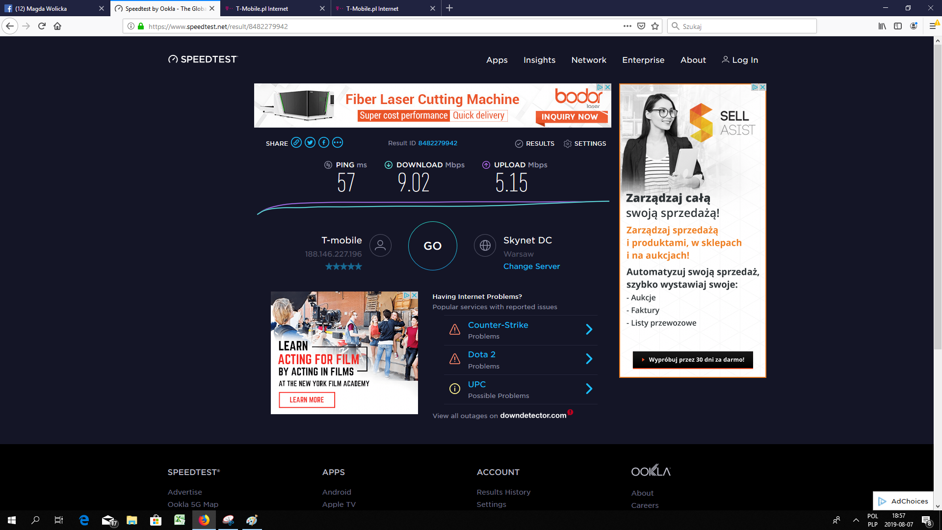

    Jestem po testach.
    Wpierw południe Suchodół/Jeżewice wykonane na tarasie, pod blaszanym dachem:
    B1 Pytania odnośnie Huawei B525s (zasięg routera vs telefon), obór sprzętu Pytania odnośnie Huawei B525s (zasięg routera vs telefon), obór sprzętu Pytania odnośnie Huawei B525s (zasięg routera vs telefon), obór sprzętu
    B20
    B3
    Północ Żabia Wola na zewnątrz, 2 metry od domu
    B3
    B1
    B20
    teoretycznie powinno jeszcze być B7 ale nie łapało mi zasięgu.
    Generalnie router stoi w domu w jednym miejscu od strony południowej. Mam tam sygnał B3 -108 do -106 (czyli podobnie jak na dworze pod dachem na tarasie).
    W ciągu dnia prędkości wahają się. Czasem jest 19-20, czasem ok 12, czasem spada do 7-8Mb. Z reguły w nocy spada do 7-9Mb i od 8:00 jest znów szybciej. - nie wiem czy jest jakaś taryfa, że ludzie nocą mocniej obciążają łącze czy to jakaś inna zależność.
    nie wiem tez czy w takiej sytuacji antena pomoże.
    Prośba o poradę.

    W przypadku Suchodołu na LTE1800/LTE2100 sygnał z tego BTS-a na LTE1800 przyzwoity i bardzo słaby na LTE2100, prędkosci dbre. LTE800 z Żabiej Woli i lipa. Test na Żabią Wolę LTE2100 z tego BTS-a sygnał słaby , prędkość OK. LTE800 z niego juz pisałem nie warte uwagi. Test na LTE1800 to z kolei połaczenie z Suchodołem. Reasumując Suchodół na LTE1800 i LTE2100 działa prawidłowo, podobnie jak LTE2100 z Żabiej woli. Parametry sygnału są słabe i bardzo słabe bez anteny zew. brak szans na normalny internet.
