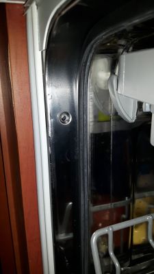

    @ rokko:
    Czy też masz takie dziury po 2 stronach: ?
    Czemu to ma służyć?

  • #26 17780445
    zhudomel
    Specjalista AGD
    Posty: 4993
    Pomógł: 1280
    Ocena: 3365
    Jest to jedna z opcji mocowania zmywarki w zabudowie.
    Mówisz o tej dziurce.
    A ten koszyk, na zdjęciu poniżej? :)
