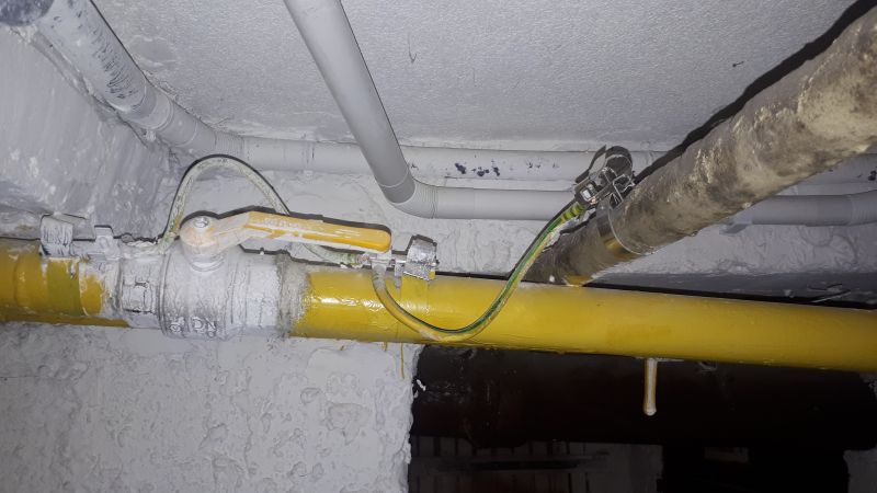

    Dzień dobry,

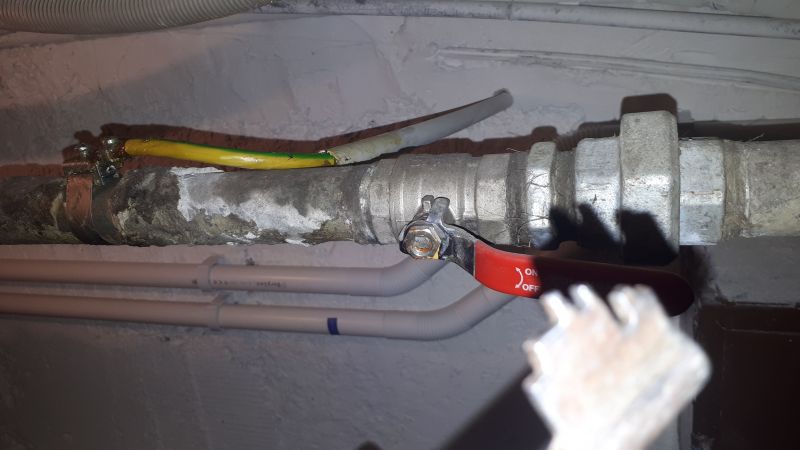

    W piwnicy bloku znalazłem podpięty przewód uziemiający ( żółto- zielony) do rur.
    Zakład Energetyczny musiał coś modernizować. Kiedyś nie było tego.
    Doskonale pamiętam. Remontuje mieszkanie po rodzicach.
    Załaczam foto.
    Czy instalacja w bloku z lat 70-ych jest TN czy TT? Modernizacja uziemienia
    Dodam , że w szafce licznikowej na klatce schodowej przewód żółto-zielony podpięty jest pod płaskownik metalowy idący w pionie po ścianie.
    Reszta kabli jest schowana w zaplombowanej puszcze.
    W mieszkaniu instalacja jest stara , aluminiowa, dwu-przewodowa .
    moje pytanie:
    1. Czy na podstawie tego można stwierdzić czy układ jest TN czy TT. ?
    2. Czy w rozdzielnicy w mieszkaniu mogę dokonać rozdziału kabla" niebieskiego " na PE i N i dalej położyć kable trojżyłowe w scianach. ?
    błagam szanownych profesjonalistów o powstrzymanie się przed uwagami w stylu: Nie ruszaj, nie masz wiedzy, powierz to zawodowcom 😉.
    Chcę po prostu widzieć, być świadomym.
    pozdrawiam

    Ciężko tu coś powiedzieć widać ze ktoś spiął wodociąg i gaz :)
    Ale co tam jest jeszcze i gdzie połączone ...
    Nie nam tu gdybać

    To, co na zdjęciach wygląda jak nie najszczęśliwszy sposób na główne połączenia wyrównawcze.
    1) To wie tylko administracja budynku lub lokalny ZE (może też być w waunkach przyłączenia, których pewnie kolega już nie posiada). Nikt poważny nie podejmie się stwierdzenia tego na podstawie sytuacji zastanej.
    2) Przewody 3\5-żyłowe z odrębną żyłą ochronną i neutralną i tak musi kolega położyć w mieszkaniu. A żeby można powiedzieć czy jest co rozdzielać, to trzeba znać układ sieci zasilającej, czyli wracamy do punktu pierwszego.
    Dodam, że najlepiej wymienić całą instalację (także odcinek od klatki schodowej do mieszkania), żeby uniknąć późniejszych kłopotów.

    To są główne połączenia wyrównawcze. Biorą one początek z uziemionej GSW lub uziemionej szyny PE. Jednak żadna rura nie może być traktowana jako przewód wyrównawczy, a tu chyba coś takiego mamy.
    I raczej na pewno żaden ZE tego nie wykonywał.
    Co do układu sieci to należy zapytać u dostawcy energii lub sprawdzić na umowie o jej dostawie.

    No jedno mozna stwierdzić do konca poprawne to nie jest ale jest o tyle dobrze że w miejscu połączenia ktoś wyczyścił rurę ... bo widziałem wersje gdzie montowano opaski na to co jest (rdza - farba)

    no to się zgadza ...
    Bo do każdej rurki powinien być oddzielny przewodzik

    Tylko gorzej jak się przerwa gdzieś zrobi (lub styk pogorszy)
    Dlatego wg mnie kazdy powinien miec swój kabelek .

    To nie jest żaden argument, bo równie dobrze można sugerować by do każdego budynku prowadzić dwustronne zasilanie.
    Ale podyskutuj z doktorem.
    Połączenia wyrównawcze główne wykonuje się za pośrednictwem szyny wyrównawczej głównej, ale nie wymaga się, by każda z wymienionych części przewodzących była przyłączona do szyny osobnym przewodem wyrównawczym
