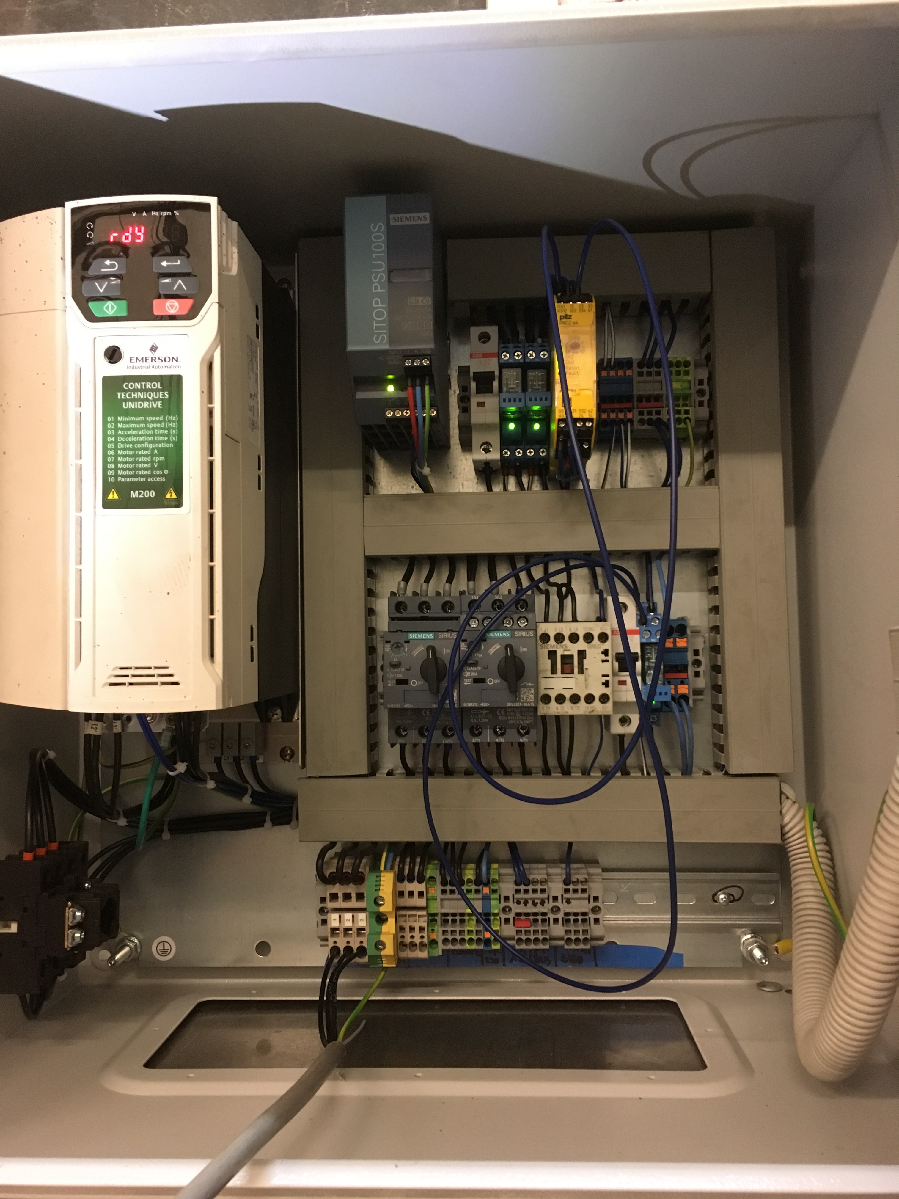

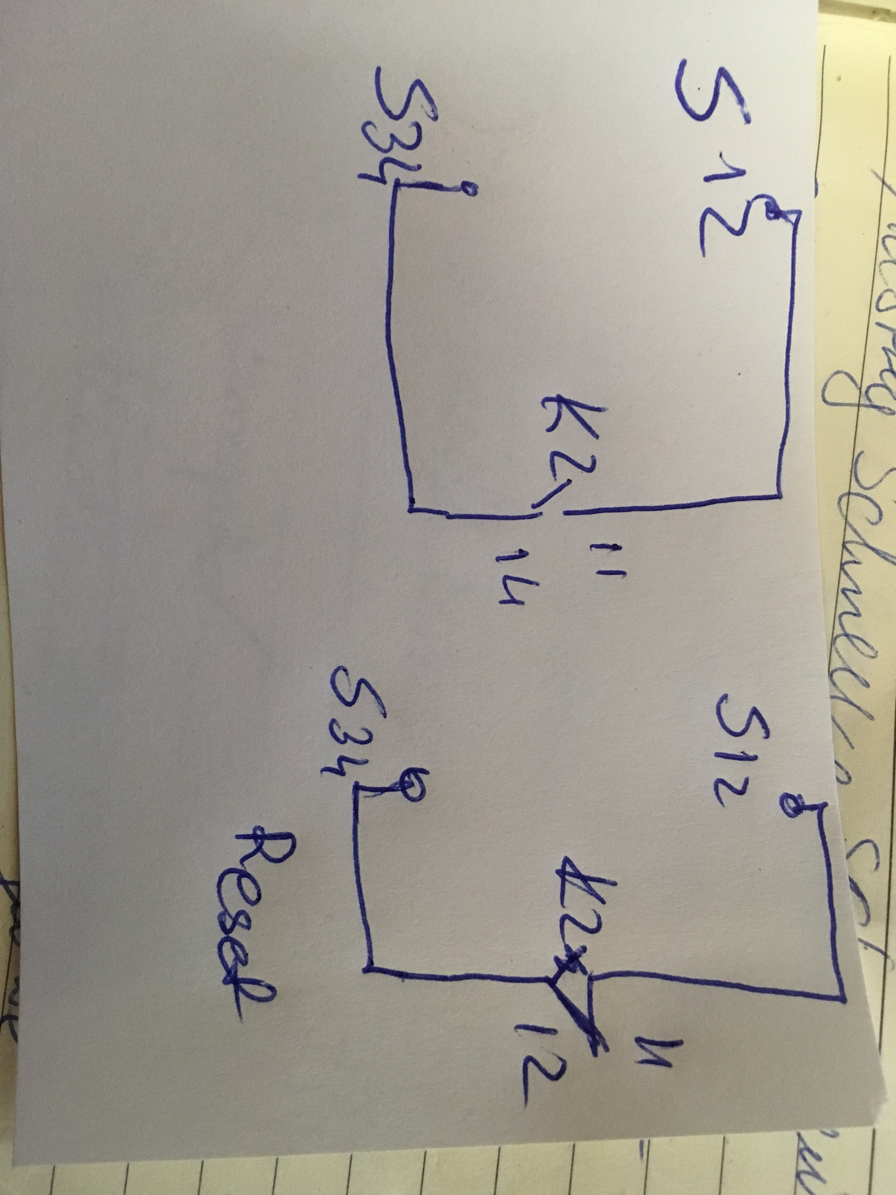

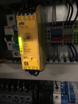

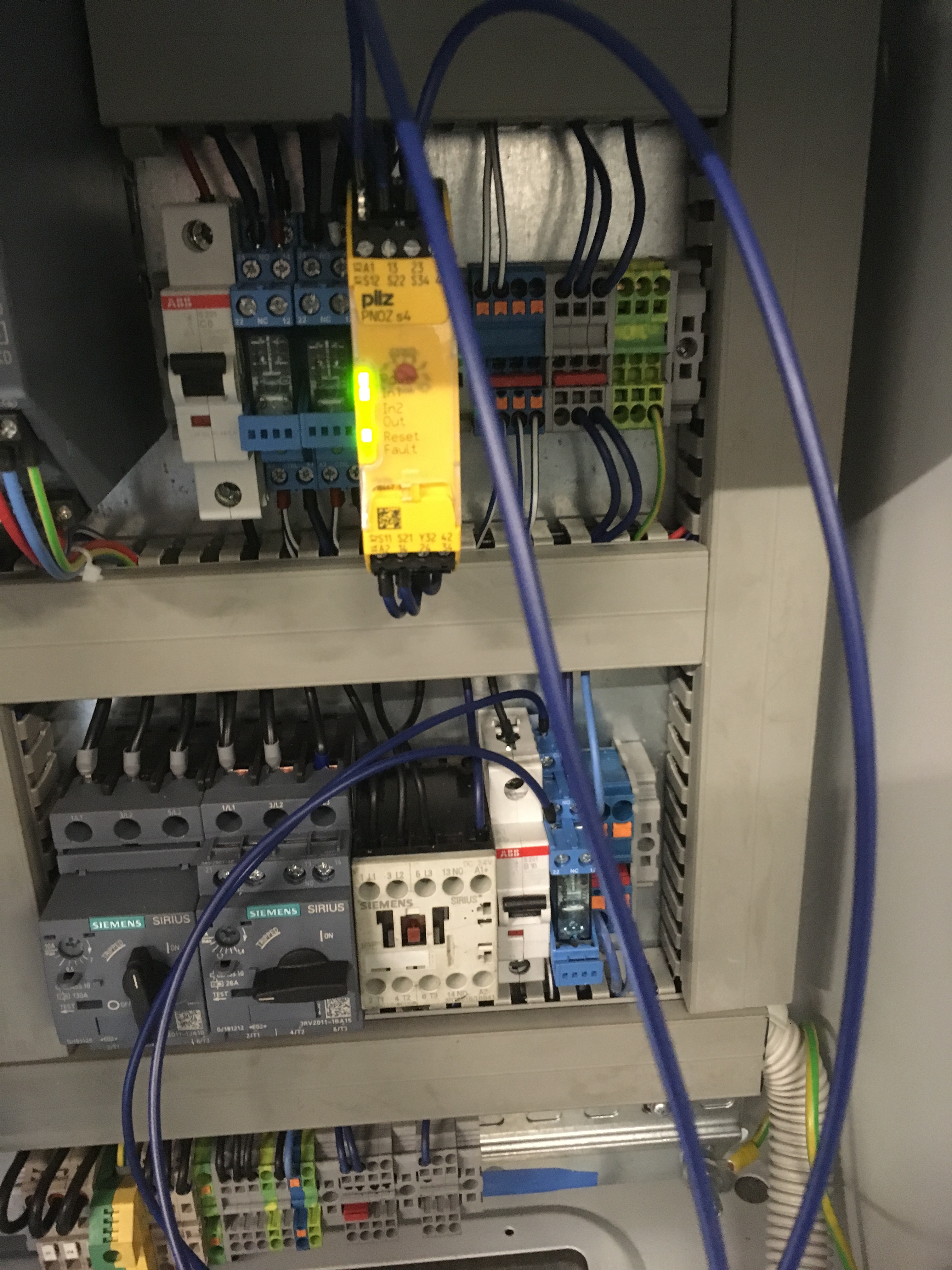

Mam problem z podłączeniem Pilz S4 s1 , a dokładnie nie mogę załączyć kontaktów roboczych 13,14 21,22. Zrobiłem dosyć marny obwodu na wyłączniku awaryjnym grzybie i z S11 poszedłem na wyłącznik NC p.1 wróciłem z niego p.2 na S12 i adekwatnie na drugim grzybie z S22 i powrót na S23, bo wciśnięciu jednego lub drugiego grzyba kanały się wyłączają (Led nie świeci)mam również dwa normalne przekaźniki które chciałem załączyć na A1 stykami roboczymi bezpieczeństwa w przekaźniku i podałem na 13 sygn. (24VDC. )i adekwatnie na 21 drugi sygnał lecz już na wyjściach 14 i 22 nie mam sygnału a przekaźnik pokazuje mi Power świeci ,In 1 świeci, In2 świeci natomiast Out nie jest aktywny czyli tak jakby wyjścia nie sa załączone ? jeśli dobrze rozumiem pytanie teraz jest w jakiej pozycji ustawić przekaźnik i czy konieczne jest wpięcie resetu w nim na razie robię to za pomocą wyłączenia zas.24VDC .Dziękuję za pomoc bo może po prostu robię jakiś podstawowy błąd a ja kminie czy potrzbebuje jakiegoś sterowania auto. z PLC czy cos takiego
