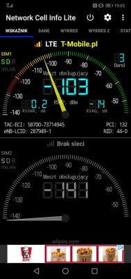

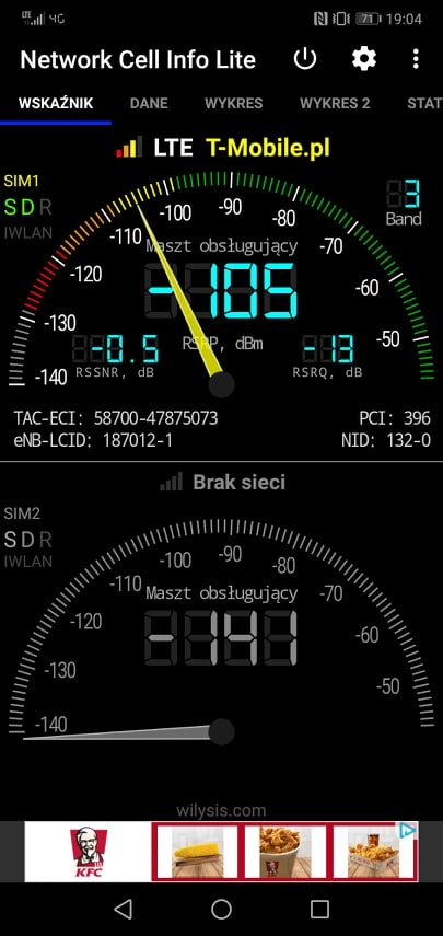

  • #15 17775816
    Ikulikul
    Poziom 6  
    Posty: 12
    Ocena: 2
    matek451 napisał:
    Zakładka mapa w NCI to pokazuje same bzdury, weryfikacje przeprowadza się na podstawie eNB ECI BTS-a. Pokaz screeny z zakładki WSKAŹNIK, DANE gdy telefon za oknem tam gdzie był B593 i obok anteny.
    Ok, jasne rozumie zupełnie się na tym nie znam.
    Pierwszy za oknem:
    Internet mobilny T-MOBILE rozłącza się - Huawei CPE B953-22S, antena, pasmo 2600
    A to koło anteny:
  • #16 17775864
    matek451
    Posty: 31110
    Pomógł: 4330
    Ocena: 5753
    Telefon za oknem połączył się z LTE1800 Networks na Sadkowskiej, sygnał słaby i więc jeszcze gorszy na LTE2600 i nie łączy się z tym pasmem.Koło anteny to Grzybowska 4/6 tez na LTE1800. Czyli pomiary dały niewiele, na telefonie nie ma możliwości wymuszenia pasma LTE2600. Zakupiona antena ma charakterystykę dookólną i też łączy się z dowolnym BTS-em, nie ma mozliwości ustawienia jej na konkretny kierunek i BTS. Reasumujac na B593 wymusisz pasmo LTE2600 ale nie sprawdzisz BTS-ów na różnych kierunkach. Przy antenach dookólnych możliwe jest też "skakanie" po BTS-ach, router przełącza się i loguje samoczynnie na różne BTS-y przy podobnych parametrach sygnału. U ciebie są 3 w pobliżu z tym pasmem , na różnych kierunkach i w podobnej odległości. Oprócz tych na KWP i struga 44 jest też na tym na Sadkowskiej.
