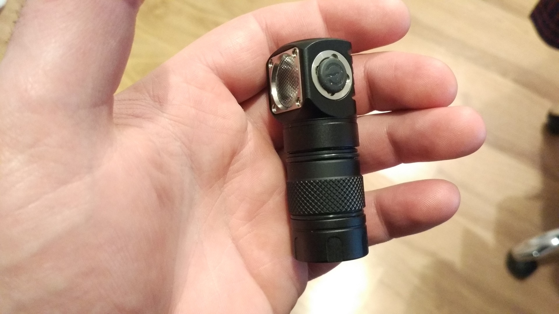

    invador napisał:
    Nie ma żadnego wymogu ani powinności montowania oświetlenia 24V w kanałach. Lampa przenośna na kablu z 24V to relikt z czasów PRL, dzisiaj latarki na 18650 świecą 10 razy mocniej i mieszczą się w małej kieszeni...
    I tyle w temacie. Po bokach kanału dajesz zwykłe świetlówki, do tego kupujesz dobrą czołówkę, masz wolne ręce i widzisz wszystko tam gdzie spojrzysz. https://i.redd.it/ok18gx3hdhpz.jpg
    Jak ktoś zobaczy możliwości takiego maleństwa, to nie będzie chciał żadnej lampy na kablu..
