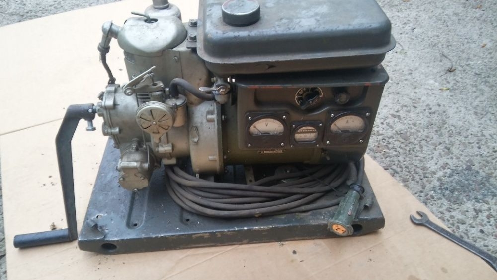

    Jak w temacie - poszukiwane wszelkie informacje na temat ww wojskowego agregatu
  • #3 17774885
    Q1P
    Poziom 25  
    Posty: 346
    Pomógł: 111
    Ocena: 128
    Nie było agregatu PAB1. O mocy 1kVA był AB1 (wersje jednofazowe oraz na napięcie stałe) lub produkcji NRD BeET. Zamieść zdjęcie agregatu lub tabliczki znamionowej.

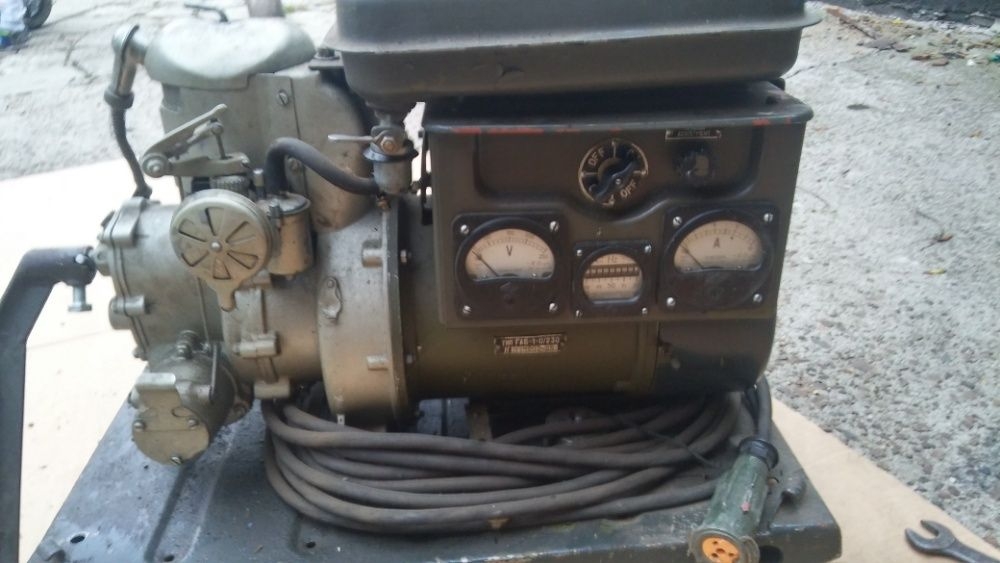

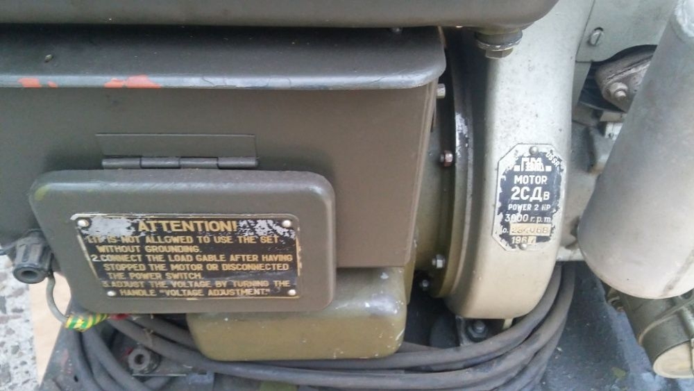

    Na drugim zdjęciu widać oznaczenie PAB1. Dziwi mnie trochę że opisy są na części agregatowej ENG/PL a na silnikowej RU/PL.

    Możliwe że to właśnie jest AB-1-0/230.
    Tu na jednym zdjęciu widać tabliczkę z oznaczeniem PAB-1 a na kolejnym AB-1
    https://www.netgun.pl/agregat-pradotworczy-1kw-pab-1-0230v-3640367/
    Co do osiągów to tu jest temat właśnie o AB-1
    http://boungler.pl/forum/showthread.php?tid=3346&pid=39473#pid39473
    Tu masz ładny opis ale po rosyjsku (wystarczy wrzucić w Google Translator)
    http://laborant.ru/eltech/01/7/7/06-99.htm

    AB1 to była wersja z ZSRR, a PAB1 to była produkcja polska na ich licencji. Taka ciekawostka AB1 24V można było odpalić zdalnie podając napięcie "w drugą stronę" - z akumulatorów na agregat. Tak był w wozach dowodzenia.
    To jest tabliczka prądnicy GAB-1-O/230.
