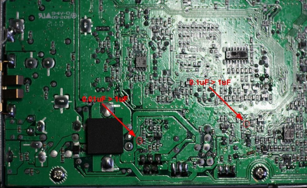

Witam, mam problem z wyżej wymienionym radiem. Nadawanie OK jednak jest słaby odbiór, sprawdzałem filtr 455 i jest sprawny. Mikrofon też jest w porządku, co mam robić?
