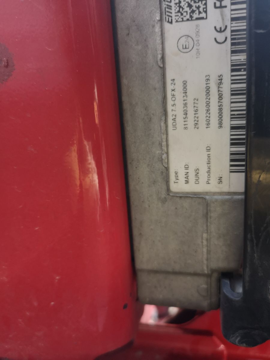

    To że dysza wyglądała ok nie znaczy że jest dobra bo może być przytkana w środku. Zrób zdjęcie tabliczki znamionowej z modułu Nonox i wklej, interesuje mnie numer MAN ID jaki jest.

    Man TGX Euro6: Błędy DTC 4463/4462 i TCU w oczyszczaniu spalin
  • #9 17803415
    MAN Electronics
    Posty: 2817
    Pomógł: 321
    Ocena: 1719
    Potwierdziłeś że masz pierwszy z możliwych modułów Emitec, co za tym idzie wymiana na nowszy.
