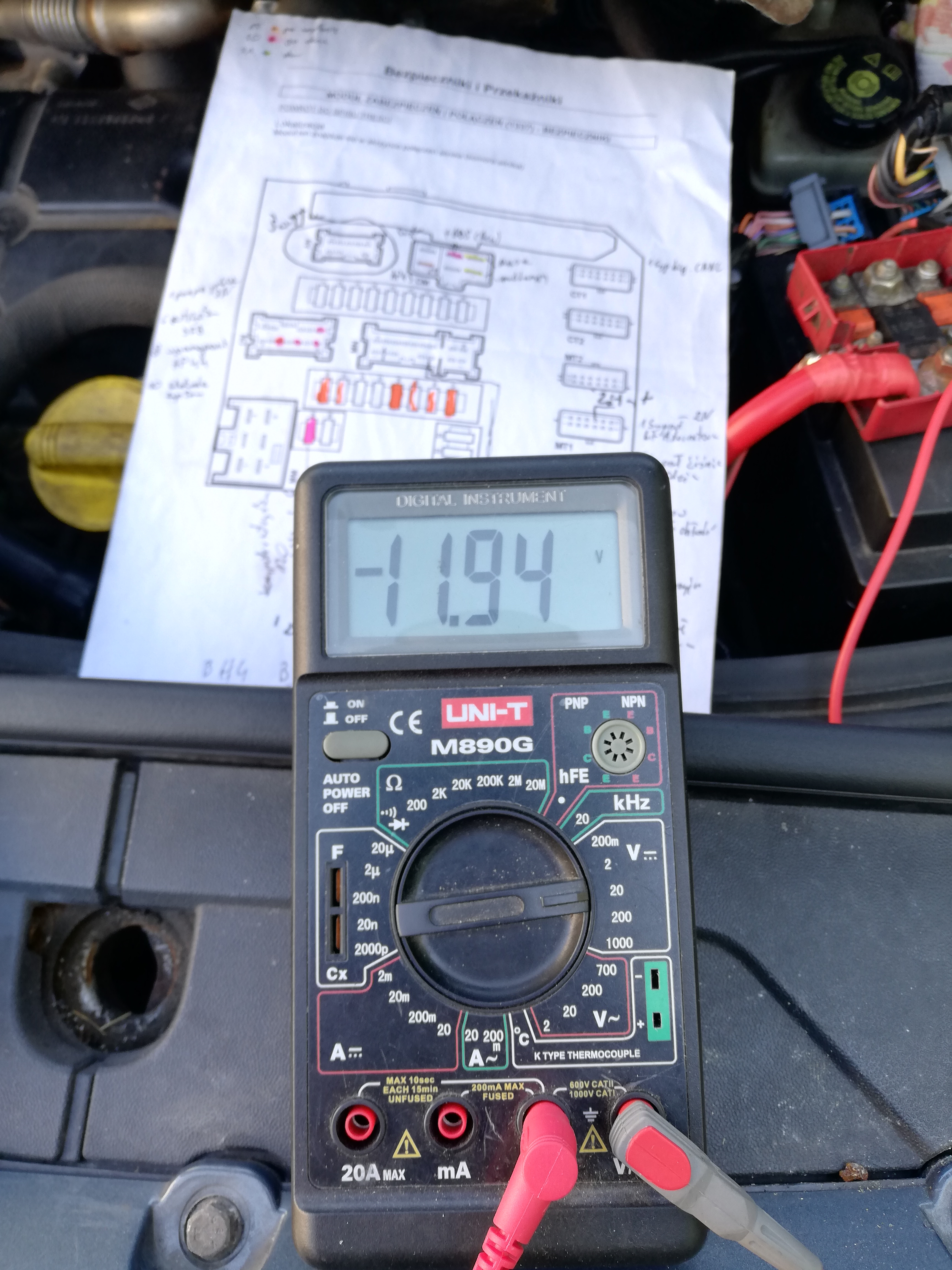

    Scenic nie odpala (nie kręci) brak komunikacji ze sterownikiem / wspomaganie działa wyświetlają się komunikaty : oraz imo cały czas zapalone po włożeniu karty i zapłonie
    1- brak ciśnienia oleju
    2- problem z lądowaniem
    3- hamulec ręczny
    Diagnoza Delphi :
    hamulce Abs: DF066 - Brak sygnału wtrysku w sieci multiplekserowej ,
    hamulec ręczny elektroniczny: 516D - problem z komp. ham. post. z przyjętych ramek multiplex
    PAS kierownica ze wspomaganiem: df033 - sieć mult. sygnał zanikł lub jest nieprawidłowy
    moduł UPC : df012 alternator - usterka elektryczna lub mechaniczna
    diagnoza CLIP v160
    Moduł UPC DF012 Alternator 1.DEV mimo skasowania komunikat sie pojawia / procedura sprawdzenia czujnika klimy i temp
    silnika oraz egr i potencjometr gazu zostały wykonane odpięcie nic nie dało instalacja ok (zwarć masa + brak)
    Renault Scenic II Grand 2006r - silnik 1.9Dci 131KM 96kw nie odpala nie kręci i Renault Scenic II Grand 2006r - silnik 1.9Dci 131KM 96kw nie odpala nie kręci i Renault Scenic II Grand 2006r - silnik 1.9Dci 131KM 96kw nie odpala nie kręci i
    parametry UPC rozruch :
    Renault Scenic II Grand 2006r - silnik 1.9Dci 131KM 96kw nie odpala nie kręci i Renault Scenic II Grand 2006r - silnik 1.9Dci 131KM 96kw nie odpala nie kręci i Renault Scenic II Grand 2006r - silnik 1.9Dci 131KM 96kw nie odpala nie kręci i Renault Scenic II Grand 2006r - silnik 1.9Dci 131KM 96kw nie odpala nie kręci i
    Błąd DF052 - sieć multi. hamulec postojowy występuję czaly czas z czerwona kropką
    Blad DF066 moduł ESP
    Bład DF002 poduszki pow dał sie skasować
    Wydaje się powodem braku rozruchu (sterownik 2 klon ) zasilanie na sterowniku
    masa złączę A G4,H1,H4
    zasilanie 12V złącze A G1,D1 złącze B M2
    Auto gdy wkładamy kartę i start z wduszonym sprzęgłem do godziny zdarza się ze zagada i jest ok. Wówczas żadnych komunikatów o błędach kabel can i linia k sprawdzona do sterownika jest ok ,blokada zmieniona na czystą brak poprawy w działaniu. Kontrolka imo po włożeniu z mrugania ma stan stałego światła. kable miedzy BSI a ECU sprawdzone (przejścia sa igła). moze ktoś ma schemat połączeń miedzy ECU EDC 16 a UCH

    Dziękuje za wsparcie i informacje wiec najpierw R2 kostka była lekko pokryta śniedzią (cięcie i lutowanie tych zaśniedziałych) , naprawa nic nie zmieniła .Dołączenie kostki odłączenie hamulca postojowego nic nie zmieniła po za jednym błędem o braku inf wtrysku ale jak go niema to nie miał co wymyślać :)
    Kwestia 3AA sieć can mierzyłem 120 ohm we wtyczce ECU (120) a UPC złącze A3 oraz A4 brak zwarcia na masę czy + ( nawet fizycznie oddzielona od wiązki widzę ją jak spoglądam na aku oraz sterownik zawija za filtrem powietrza :) )
    Ale złącze oznaczone 3AA w UPC złączę MN Białe ścieżka 5 ( Sterowanie -cewki przekaźnika zezwolenia na wtrysk) ma +12v po zaplonie niestety brak gdy odłączę kostkę B ECU(120) napięcie się pojawia wygląda ze coś zwiera na jakimś urządzeniu czujniku czy wtrysku
    dzabeloki napisał:
    zasilanie jest bez zapłonu a na zapłonie go brak jest bez wtyczki b ECU
    Nie rozumiem tych zdań :crazyeyes:
    Czy połączenie pomiędzy 3AA pomiędzy 120a 1337 jest sprawne ?
    To jest "minus" sterowania przekaźnikiem zasilania sterownika wtrysku 120 który wychodzi z sterownika wtrysku do przekaźnika w UPC 1337 - po zdjęciach miernika domiemam że jest.
    Wróćmy do CLIP i odczytu numerów oprogramowania z sterownika wtrysku 120 - nadal są 000000000000000000 :?:

    genek1000 napisał:
    Czy połączenie pomiędzy 3AA pomiędzy 120a 1337 jest sprawne ? tak sprawne
    To jest "minus" sterowania przekaźnikiem zasilania sterownika wtrysku 120 który wychodzi z sterownika wtrysku do przekaźnika w UPC 1337 - po zdjęciach miernika domiemam że jest. to jest + gdy włączymy zapłon to znika a pojawia sie dopiero po odłączeniu wtyczki b Środkowej sterownika wtrysku oznaczone wejscie UPC 3AA
    tak nadal

    Jesli w odczycie numerów sterownika nadal sa 000000000 tzn. że program nie żyje i NIE MA CO SZUKAĆ tylko naprawić sterownik wtrysku
    czyli jak znika + to pojawia się - ? zmierz napięcie względem + zasilania :D
    co nie zmienia faktu że i tak wina leży po stronie sterownika wtrysku :cry:

    nie nie zmienia sie na (-) lecz na odwrót połączone są kable od miernika jest tak czy siak +

    Eeeehhhh. :cry: Ciężko sie rozmawia z Kimś kto coś mierzy ale nie wie co mierzy . ( brak podstaw miernictwa) . :cry:
    Sam napisałeś że mierzysz przewód na którym ma sie pojawić "- cewki przekaźnika zezwoleniana wtrysk " :D
    Po pierwsze : masz zmierzyc napięcie ujemne , czyli jedną końcówkę miernika masz podpiąc do stałego "+12V" - najlepiej akumulator ( ale ten w samochodzie - nie jakiś oddzielny) i w takim przypadku ma ci się pojawić na mierniku "-12V"-jeśli wszystko w porządku. :D
    Jesli mierzysz tak jak ty - jedna końcówka miernika do masy a druga do opisywanego przewodu "- cewki przekaźnika " - to tam ci się pojawi 0V a po odpięciu wtyczki z komputera wtrysku pojawi sie "+12V" .
    Traktuj moduł UPC jak zwykły przekaźnik - jedna strona cewki jest podpięta pod "+ 12v" a na drugiej pojawia się "-12V" napięcia sterującego .
    Jeśli odepniesz ten " -12V" napięcia sterującego to co będiesz miał na tej nodze przekaźnika :?: - " +12V " ponieważ przewodzi przez cewkę przekaźnika :D
    Ale to już poza tematem.
    W odczycie programu sterownika masz same 000000000000000
    więc problemem jest tutaj sterownika silnika :D
