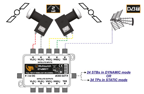

    Zestaw UNICABLE na 2 satelity
    W sklad zestawu wchodzi:
    Konwerter typ Wide Band 2 szt
    Multiswitch cyfrowy Unicable typ GT-SAT GT-dMTS1T
    Zestaw Unicable pozwala na podłączenie 24 niezależnych dekoderów telewizji satelitarnej przy pomocy tylko 1 kabla z multiswitcha GT-dMTS1T, natomiast z anteny do multiswitcha muszą być doprowadzone 4 przewody. Dekodery muszą obsługiwać nowy protokół Unicable (DISEqC 2.0) - protokół dynamiczny EN50494, ktory pozwala na obsługę do 24 dekoderów bez ograniczenia ilości transponderów.
    Jak podłączyć 24 dekodery do zestawu UNICABLE GT-dMTS1T na 2 satelity?

    IMHO ciekawe rozwiązanie, kilkukrotnie na tym forum pojawiały się opinie, że się nie da zrobić unicable na dwa satelity. A tu jest gotowiec.
    Cały dowcip polega na zastosowaniu nowych konwerterów Wide band GT-SAT które pozwalają na transmisję sygnału satelitarnego do multiswitcha tylko 2 kablami!
