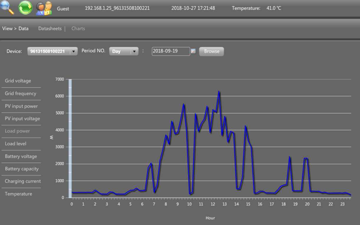

    Poniżej wykres obciążenia - firma układała kostkę na podwórku... jak im powiedziałem, że większość prądu mają ze słońca to nie wierzyli.

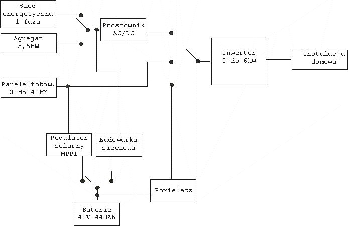

    elakota
    Posty: 239
    Ocena: 21

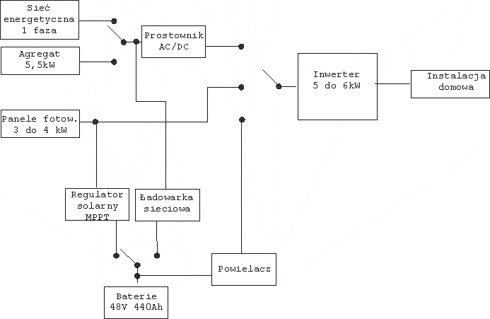

    Mniej więcej układ tego co potrzebuję zbudować z klocków wygląda jak poniżej
    Bezpieczeństwo enegretyczne domu - system hybrydowy
    Panele fotowoltaiczne, ładowarka sieciowa, regulator solarny to rzeczy do kupienia.
    Duży znak zapytania i nad czym dumam to moduł inwertera.
    Zakres napięć wejściowych za prostownikiem to około 330V DC.
    Jeżeli przewiduję 12-14 paneli fotowoltaicznych, dwa łańcuchy równolegle to napięcie będzie rzędu 7*30V = 210V DC
    Akumulatory mają 48V.
    Jak pożenić to wszystko nie stosując transformatora ?
  • #19 17806911
    Slak68
    Posty: 635
    Pomógł: 8
    Ocena: 111

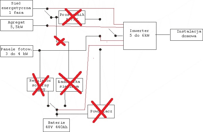

    Hm, trochę dużo tego, różne napięcia ...
    Inwerter hybrydowy i nie potrzebujesz prostownika, ładowarki sieciowej, regulatora MPPT i powielacza...
    Można też jak proponuje jaskiniowiex na MKS5k+ tylko wtedy agregat osobno trzeba ustawić.
  • #20 17807051
    elakota
    Posty: 239
    Ocena: 21
    Takich inwerterów hybrydowych troszeczkę jest.
    Tutaj jest taki z wejściem z agregatu.
    Link
    Ale przełączanie źródła sieć/ agregat mam już zrobione i jest sterowane z poziomu systemu domu.
    To co mnie interesuje to jak to jest zrobione bez transformatora. Wszystkie powyższe inwertery hybrydowe ważą do 20kg.
    Sieć po wyprostowaniu daje wyższe napięcie DC, wystarczy generować sinusoidę. Ale jak podbić 48VDC bez transformatora?
    W jaki sposób są przełączane źródła: sieć i panele fotowoltaiczne które dają różne poziomy napięć wejściowych na jeden inwerter?
    Wiem ze jest możliwe kupić gotowca tylko że bezpieczniej jest zbudować układ finalny z mniejszych gotowców. Padło tu już stwierdzenie że awaria jednego elementu nie odcina całego domu od zasilania.

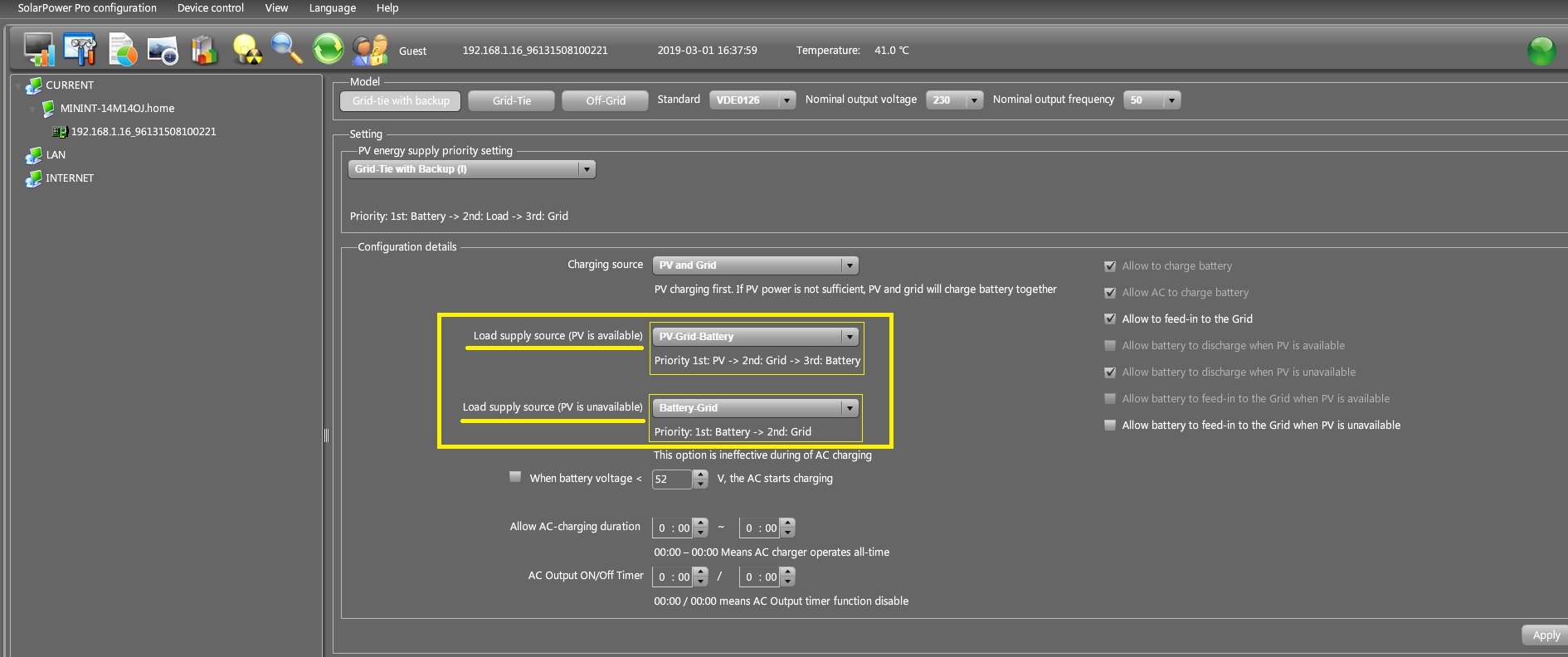

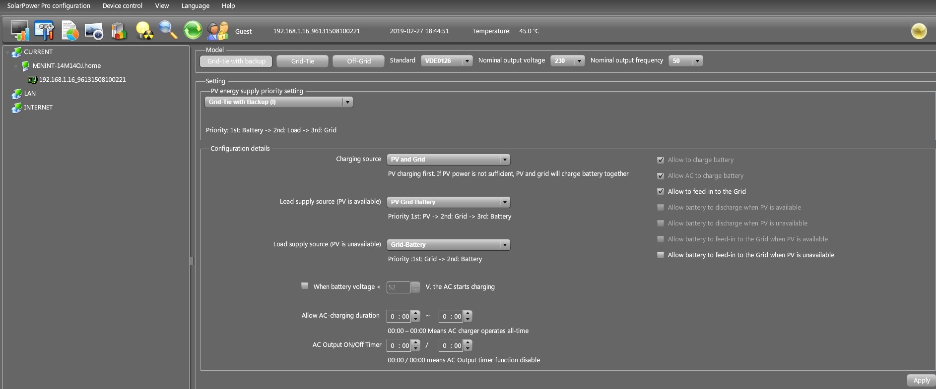

    Zwróć uwagę, że większość inwerterów nie dobiera płynnie mocy z sieci jeśli brakuje PV - zwykle mają by-pass, co jest widoczne w danych technicznych jako czas przełączenia 10 do 20 ms. Mój ma coś ala przetwornicę na 230V AC z wyjściem na dom która może być zasilana z trzech źródeł - sieć, PV i akumulatory. I moc dobiera płynnie z tych, którymi dysponuje. Generalnie jest w ustawieniach mnóstwo opcji do wyboru, jak to ma się odbywać. Ja mam ustawione na lato: priorytet zasilania domu z PV, jeśli PV za dużo to ładuje akumulatory, jeśli jeszcze PV jest za dużo lub akumulatory pełne to oddaje nadmiar do sieci (prosument). Jeśli PV za mało dobiera płynnie różnicę mocy z sieci. Jeśli nie ma sieci to bierze z akumulatorów.
    Przy zmianie źródeł zasilania światło w domu nawet nie mrugnie a inwerter jest o tyle dobry, że można włączyć silnik 2 kW jednofazowy i nawet nie piśnie - można go przeciążać, inne zwykle po kilku sekundach wyłączają się. Ja wybrałem takie rozwiązanie ze względu na prostotę i możliwość pracy na akumulatorach, kiedy chcę.
    Zresztą pierwsze rok-półtora pracował bez akumulatorów - wtedy jeśli z sieci nie było prądu to prąd w domu miałem z samego PV - tylko trzeba uważać, żeby nie przekroczyć mocy z PV - z pustego się nie naleje - niemniej miałem kilka razy tak i moja teściowa była zadowolona.
    A to ważne, nie? :)
    Nie mówię, że jest to najlepsze rozwiązanie dla każdego - mnie bardzo odpowiada, bo w każdej chwili mogę być całkowicie off-grid a teraz korzystam z prosumenta, póki korzystne są przepisy..
    Niemnie kupiłem kondensatory i teraz biedzę się nad dławikiem ale może kol. jaskiniowiex podeśle schemat to zastosuję jego pomysł na stłumienie pików na akumulatorach.

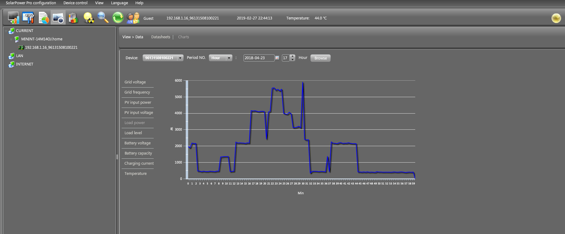

    Poniżej wykres obciążenia jak kładli mi kostkę na podwórku (mój inwerter ma 3 kW...) i zrzuty ekranów ustawień.

    Tu masz wykres z jednej godziny - ponad 10 minut powyżej 3 kW obciążenia - teściowa się zapomniała i był piekarnik, zmywarka i mikrofalówka w użyciu...

    Na wcześniejszym poście masz na ostatnim zrzucie ekranu na samym dole opcję odcięcia prądu na dom w określonych godzinach np. od 8.00 do 14.00.
