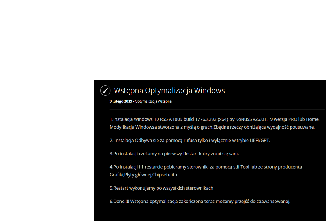

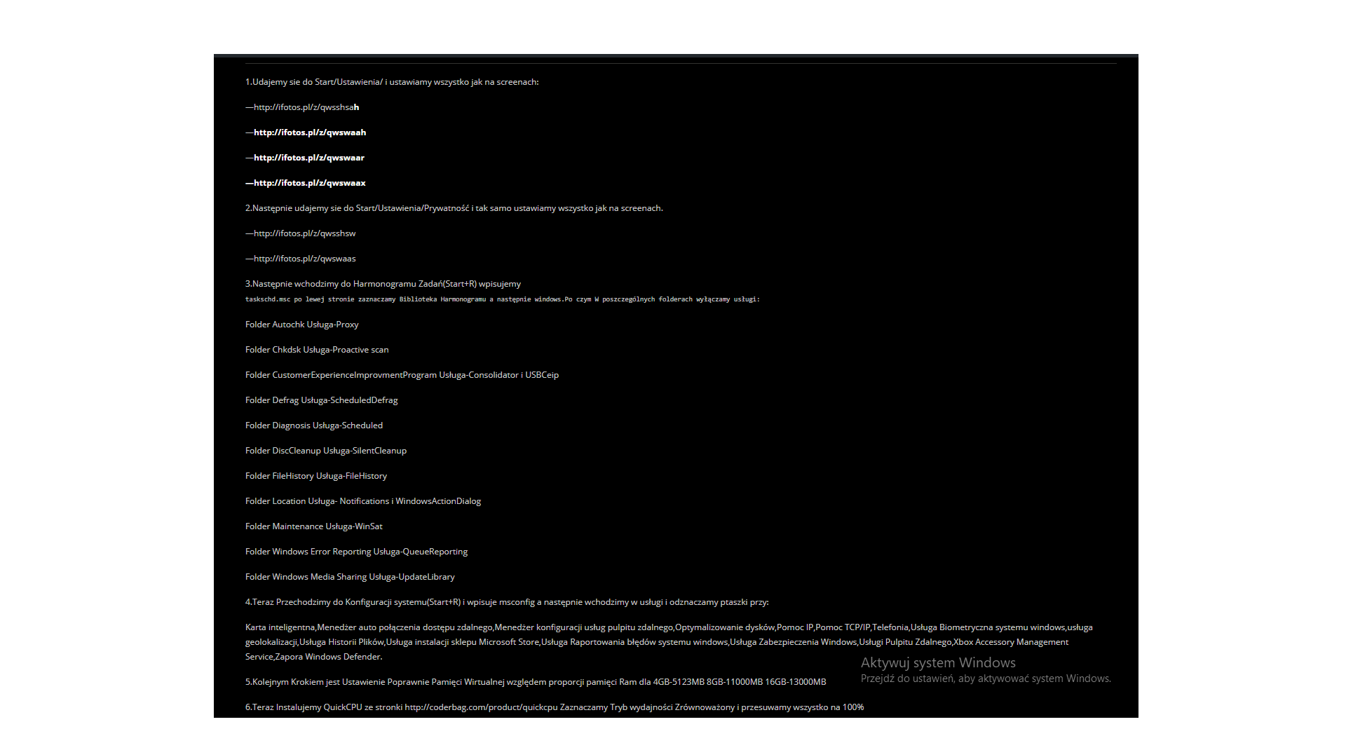

    Co do optymalizacji windowsa to robiłem wszysto to, co jest na tych dwóch screenach

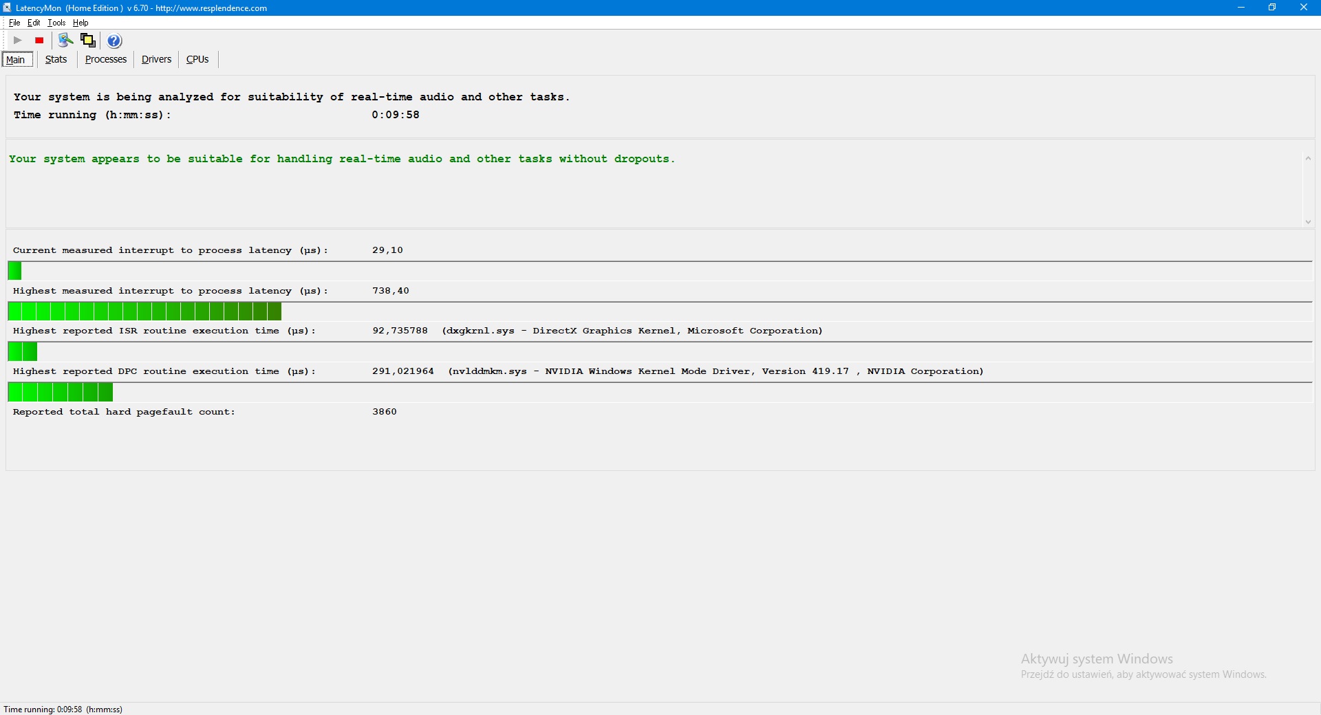

    Wyniki po 3 benchmarkach w programie LatencyMon na specjalnej mapie (wyniki na screenie) wyniki są podobno w normie

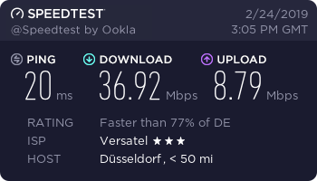

    Łącze się poprzez WiFi a ruter to FritzBOX 7362 SL lecz na botach gra też nie jest płynna
  • #4 17801432
    sosarek
    Posty: 83875
    Pomógł: 9318
    Ocena: 15497
    No to masz winowajcę.

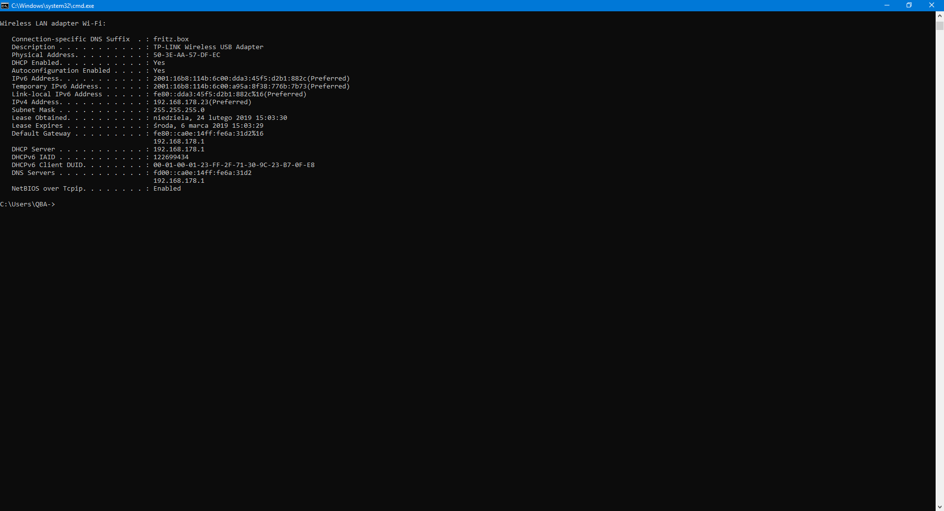

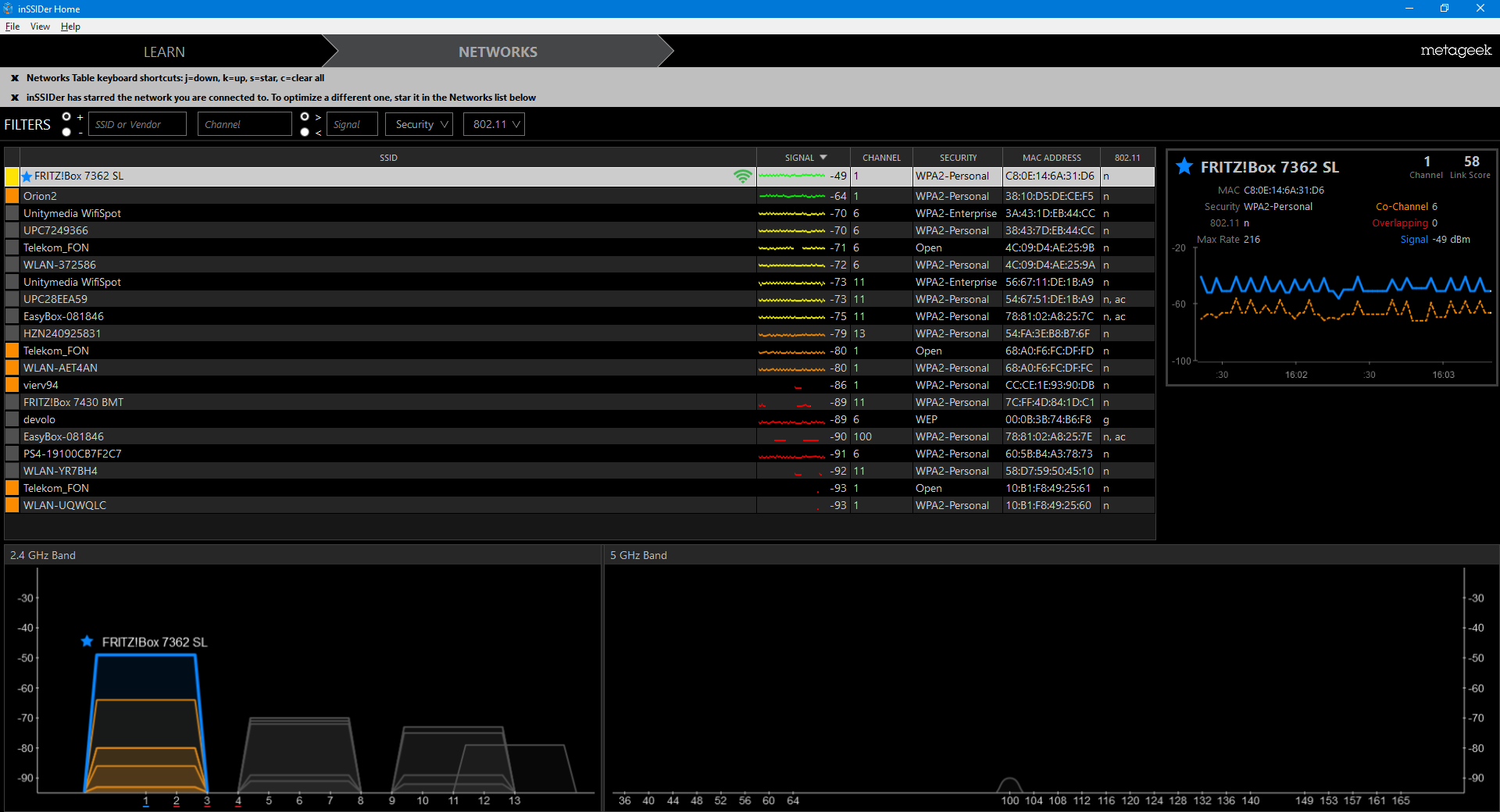

    Witam, opisze sytuacje w skrócie, mam problemy w CSGO z stutteringiem oraz (dolny) var i sv czasami stają się czerwone (https://www.elektroda.pl/rtvforum/topic3556902.html), jeden z użytkowników tego forum polecił mi przetestować moją łączność bezprzewodową i dał mi link do tego jak takie coś zrobić (https://www.elektroda.pl/rtvforum/topic3158772.html) i prosiłbym o ocenienie tego czy wina leży po stronie łącza czy też nie i czy jest to wina raczej rutera czy karty sieciowej. Mój ruter to FRITZ!Box 7362 SL a karta sieciowa to TP LINK AC 600, jest ona podłączona poprzez Kabel USB AM który był w zestawie. Wcześniej posiadałem kartę od Asusa lecz miałem taki oto problem z tą kartą jak na filmie (https://www.youtube.com/watch?v=qBtwHudKwDA).
    Wyniki wszystkich testów są w załącznikach.
    Z GÓRY DZIĘKUJE ZA POMOC :)

    Jeżeli na botach jest ten sam problem to wina połączenia odpada.
    Obciążenie dysku jakieś zakładam, ale wpierw pełna konfiguracja by się przydała.
