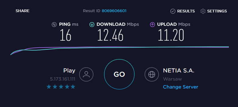

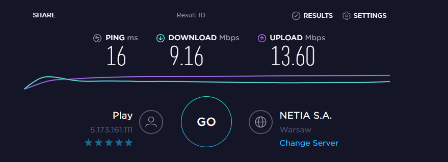

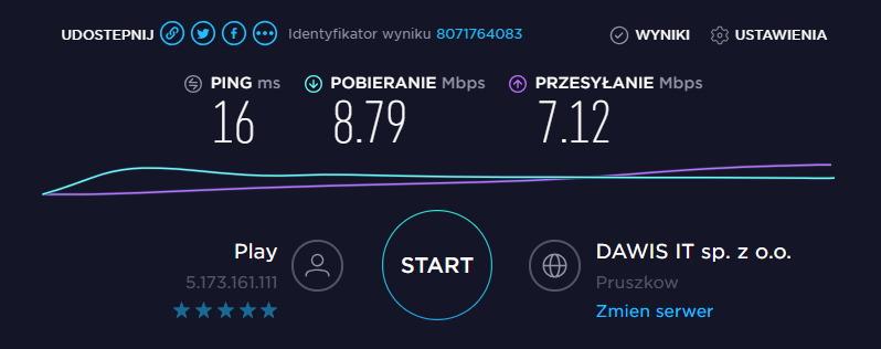

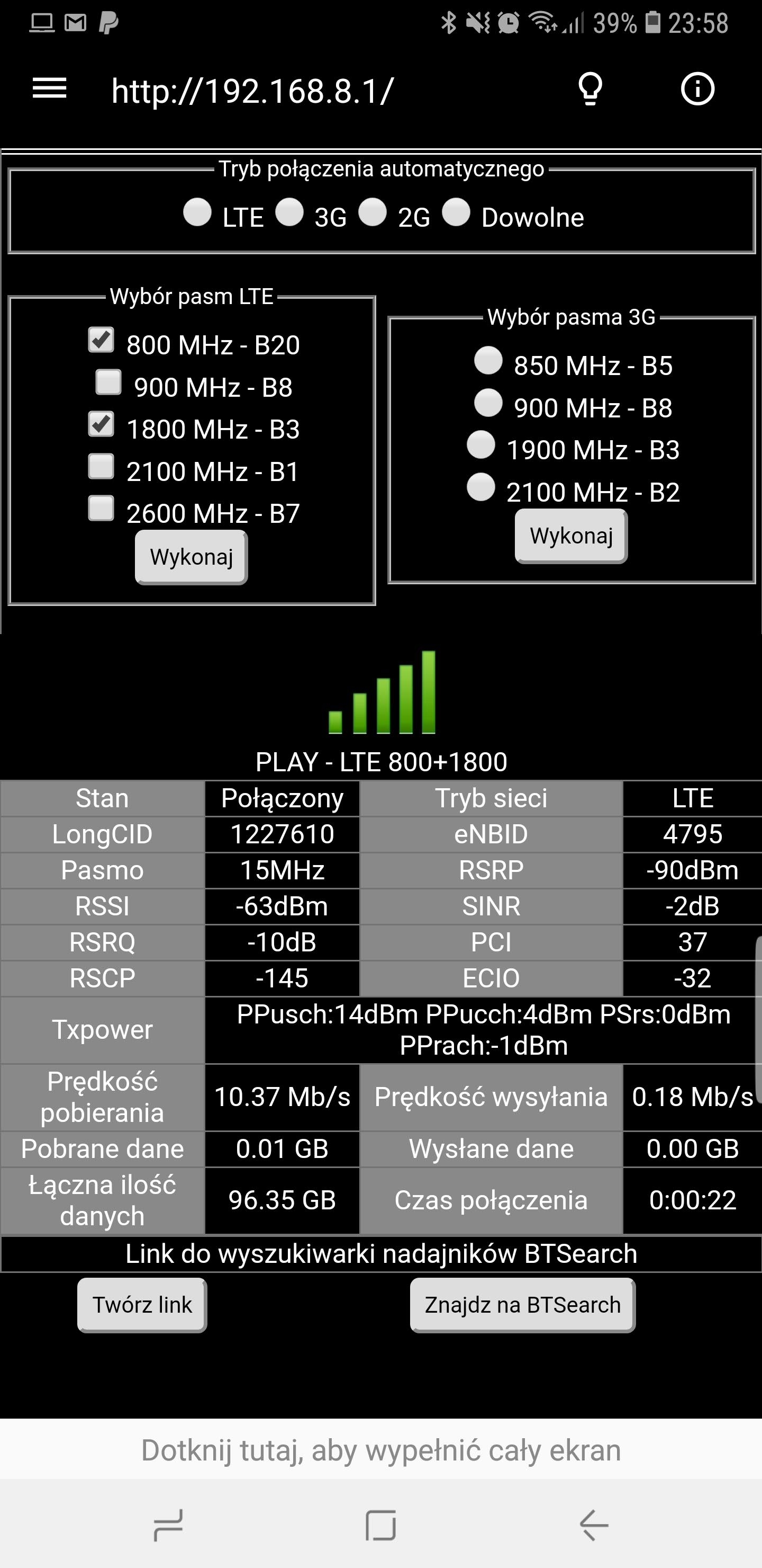

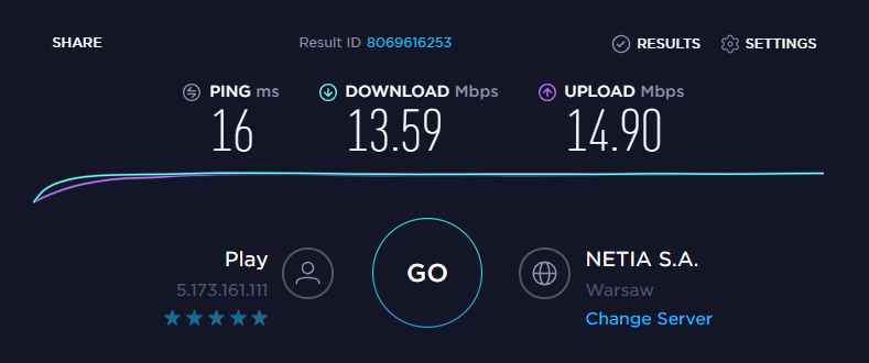

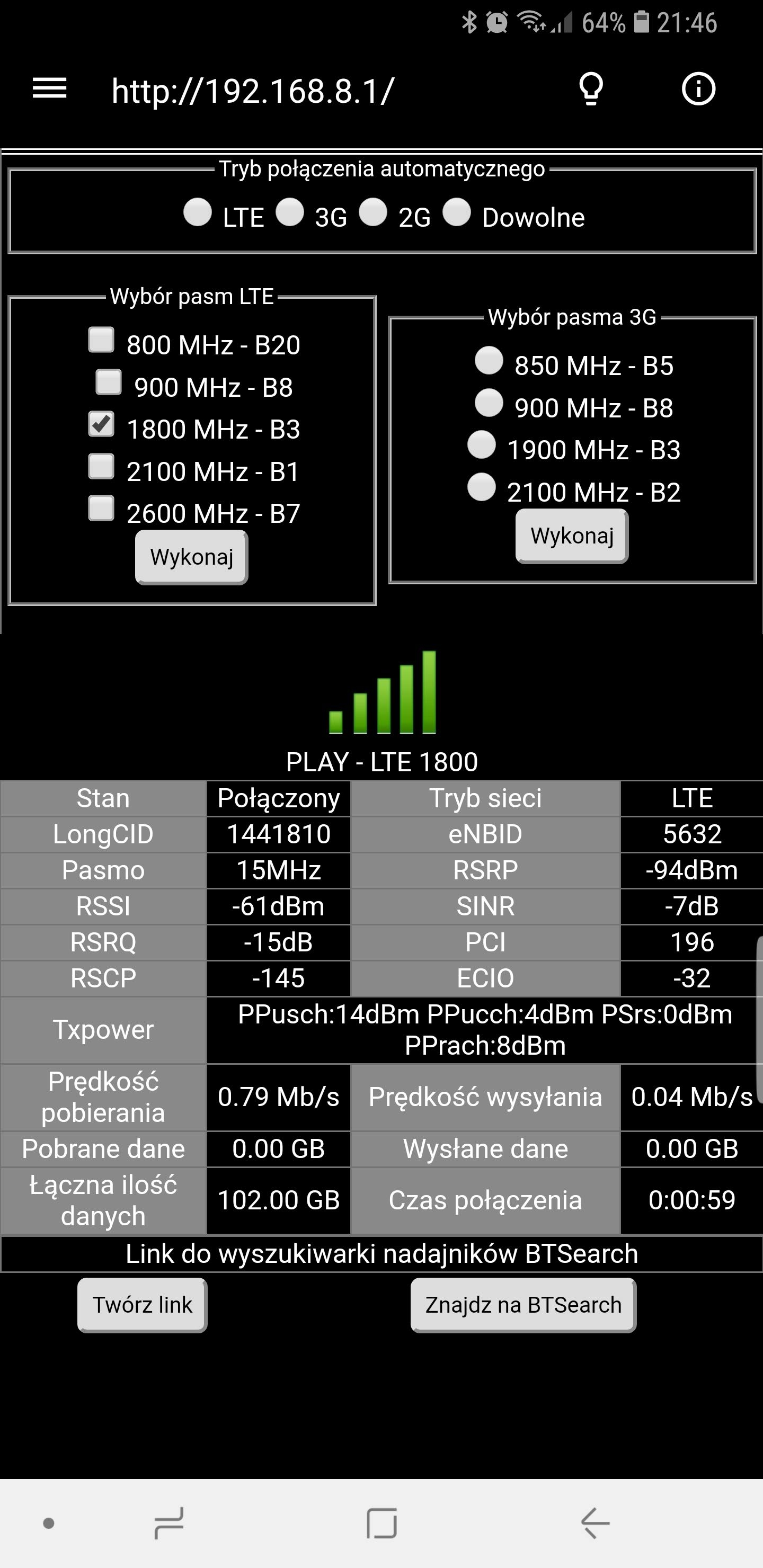

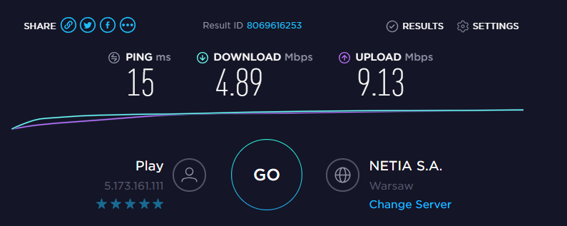

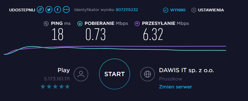

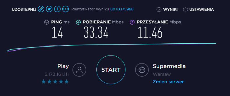

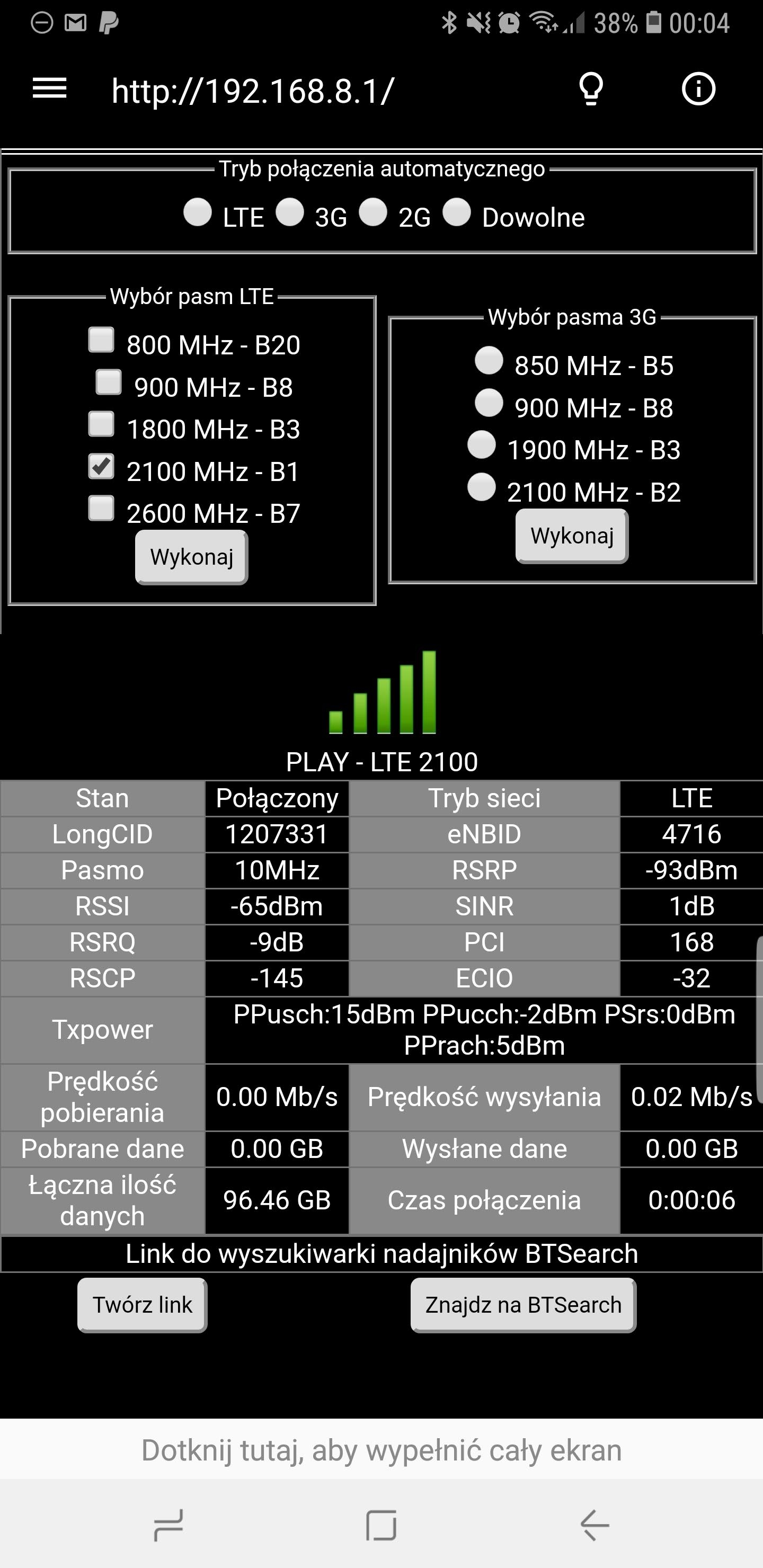

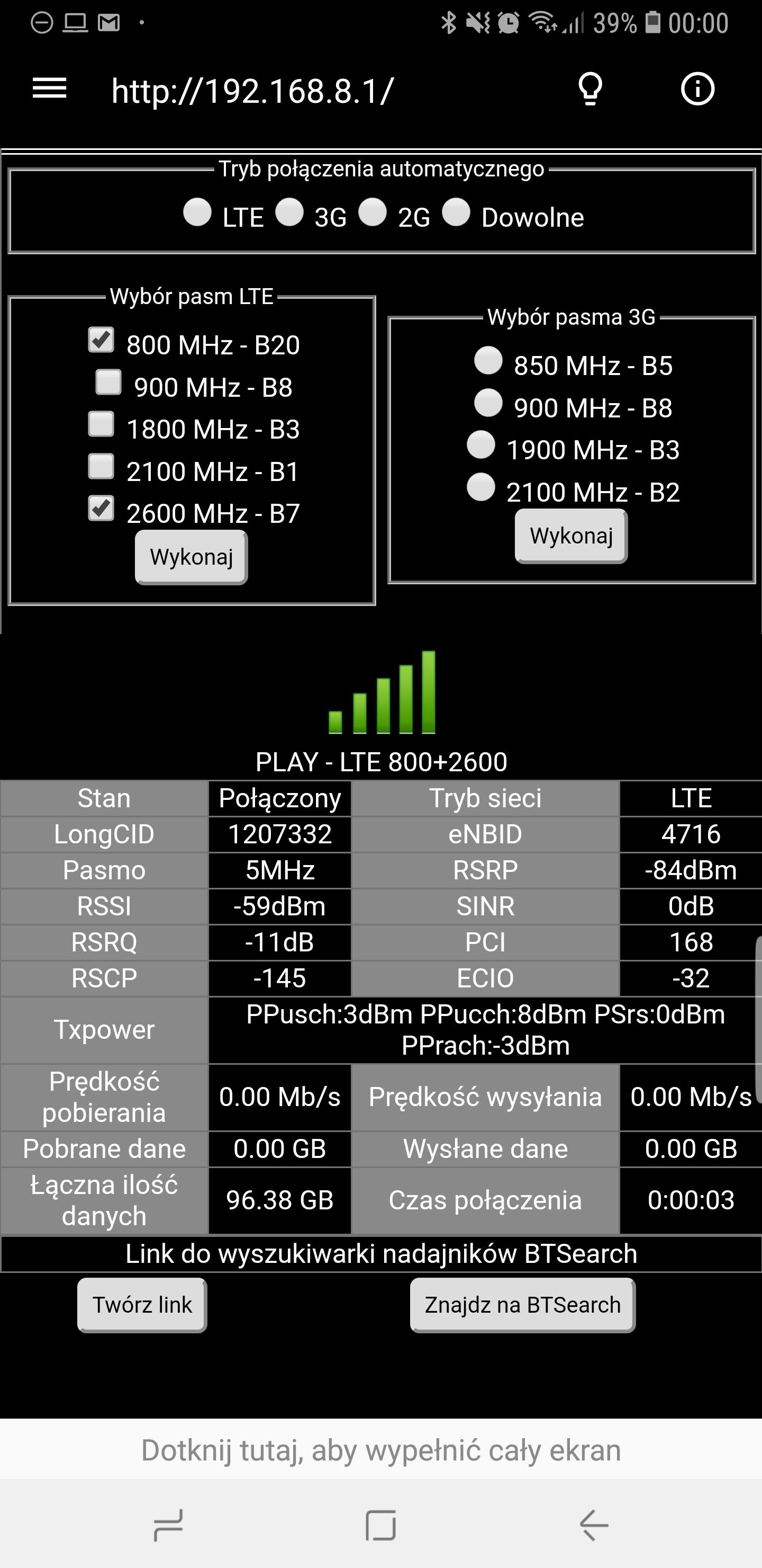

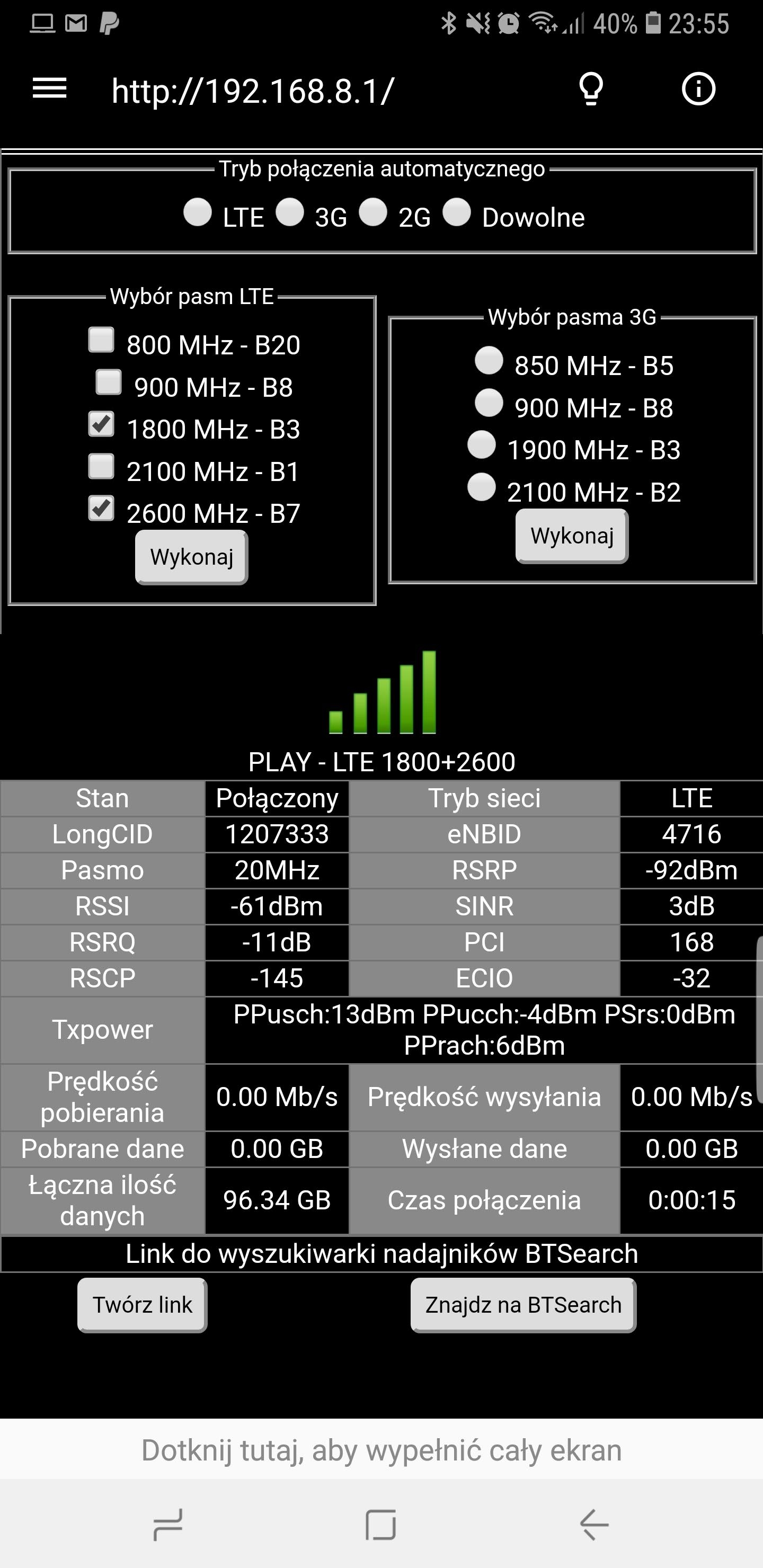

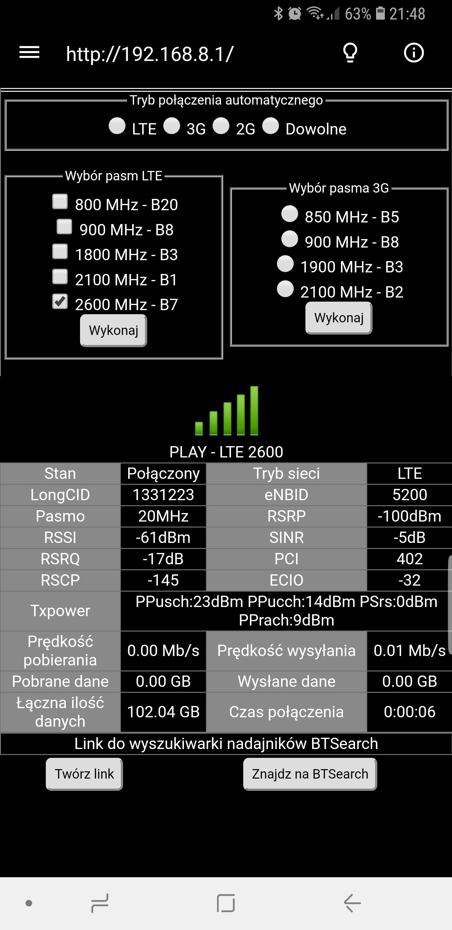

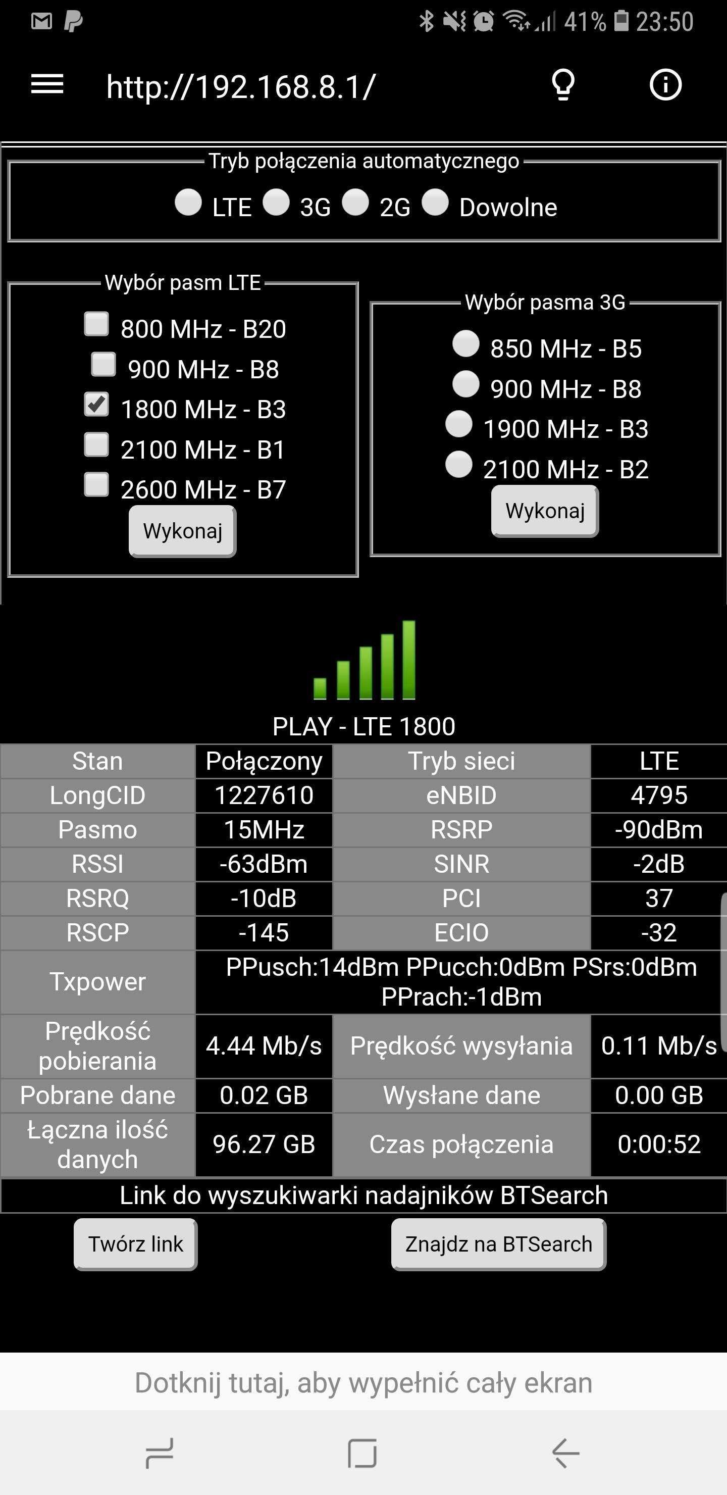

    Przejrzałem kilka postów na forum odnośnie prędkości LTE na routerze Huaweii B525 a szczególnie prześledziłem ten wątek https://www.elektroda.pl/rtvforum/topic3399132.html. Porobiłem pomiary i wyszło mi na to, że największe prędkości osiągam przy agregacji pasm LTE1800+2600. O godzinie 18-19 osiągam prędkości od 12 Mbps do 20 Mbps. W ciągu dnia w godzinach porannych prędkość przekracza nawet 30 Mbps. Poprzednie prędkości są przy połączeniu do BTS na ulicy Walerego Sławka 3/5 natomiast gdy router przełącza się na BTS przy ulicy Rybnickiej to prędkości spadają do poniżej 10 Mbps. Mieszkam na ulicy Fasolowej w Warszawie i korzystam z internetu Play (Biznes Box Ultra).
    Dołączam screeny ze speedtestów i z aplikacji HManager.
    Czy wybrałem dobrą agregacje pasm?
    Jest możliwość wymuszenia łączenia się do BTS przy ulicy Walerego Sławka?
    Czy dokupienie wkręcanych anten do tego routera coś pomoże czy w grę wchodzą jedynie jakieś anteny zewnętrzne?

    Na żadnym ze screenów B525 nie pokazał agregacji pasm LTE+. Ze Sławka łączy się tylko na LTE1800. pozostałe screeny to LTE2600, LTE800 i LTE2100 z Rybnickiej. Testy z B525 w domu?

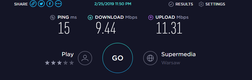

    Testy z mieszkania (3 piętro - router przy oknie w kierunku południowym).
    Te screeny nie pokazują agregacji pasm? Czy to ja coś źle interpretuje?
    Huawei B525 na Play - jak poprawić prędkość LTE? Agregacja pasm, BTS - jest oznaczenie LTE 1800+2600
    Huawei B525 na Play - jak poprawić prędkość LTE? Agregacja pasm, BTS - jest oznaczenie LTE 800+1800
    Huawei B525 na Play - jak poprawić prędkość LTE? Agregacja pasm, BTS - jest oznaczenie LTE 800+2600

    Podczas agregacji pokazuje się LTE=, agregacja załącza się podczas pobierania z dużą prędkością, np. w czasie speedtestu. Zrób najpierw test każdego pasma po kolei i pokaż screeny i od razu speedtesty na każdym.

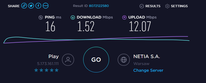

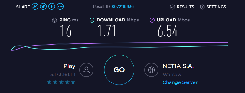

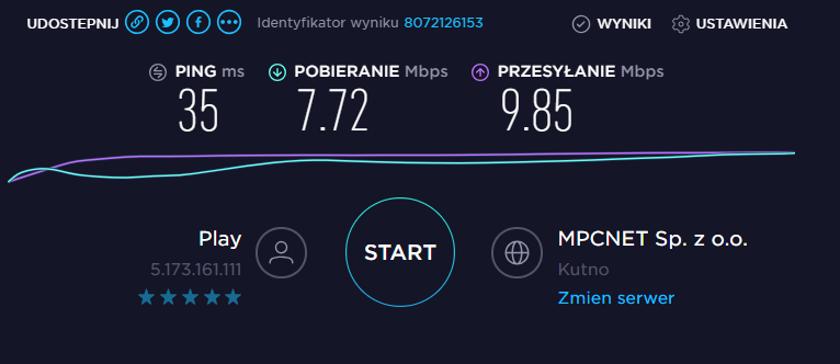

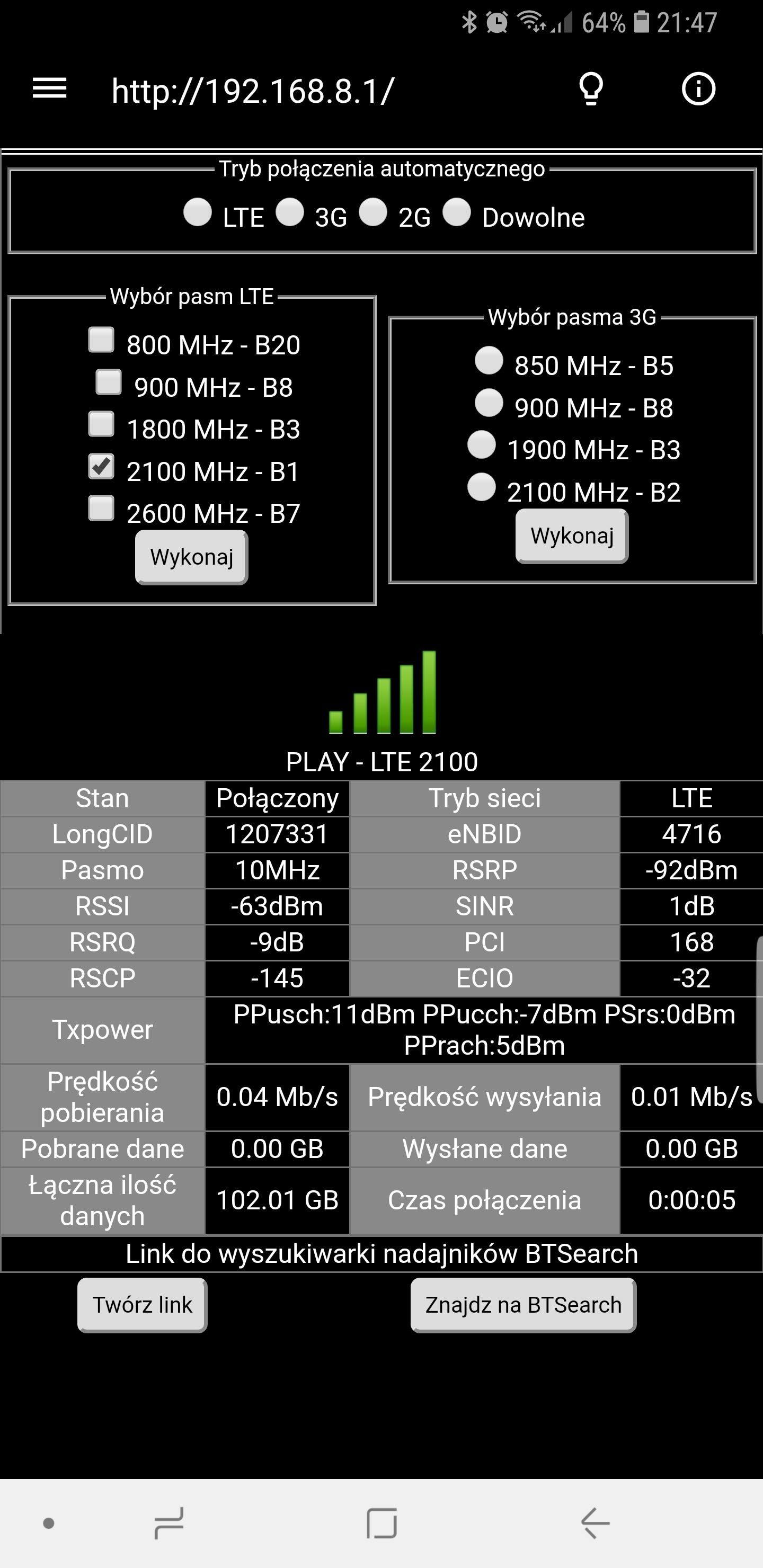

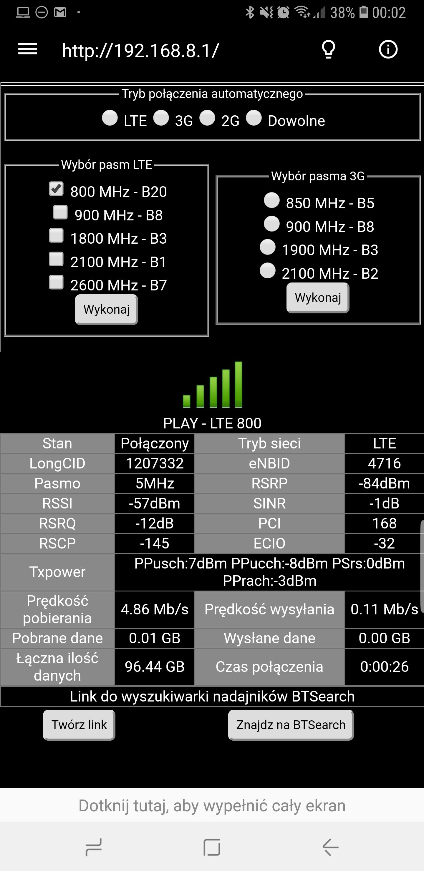

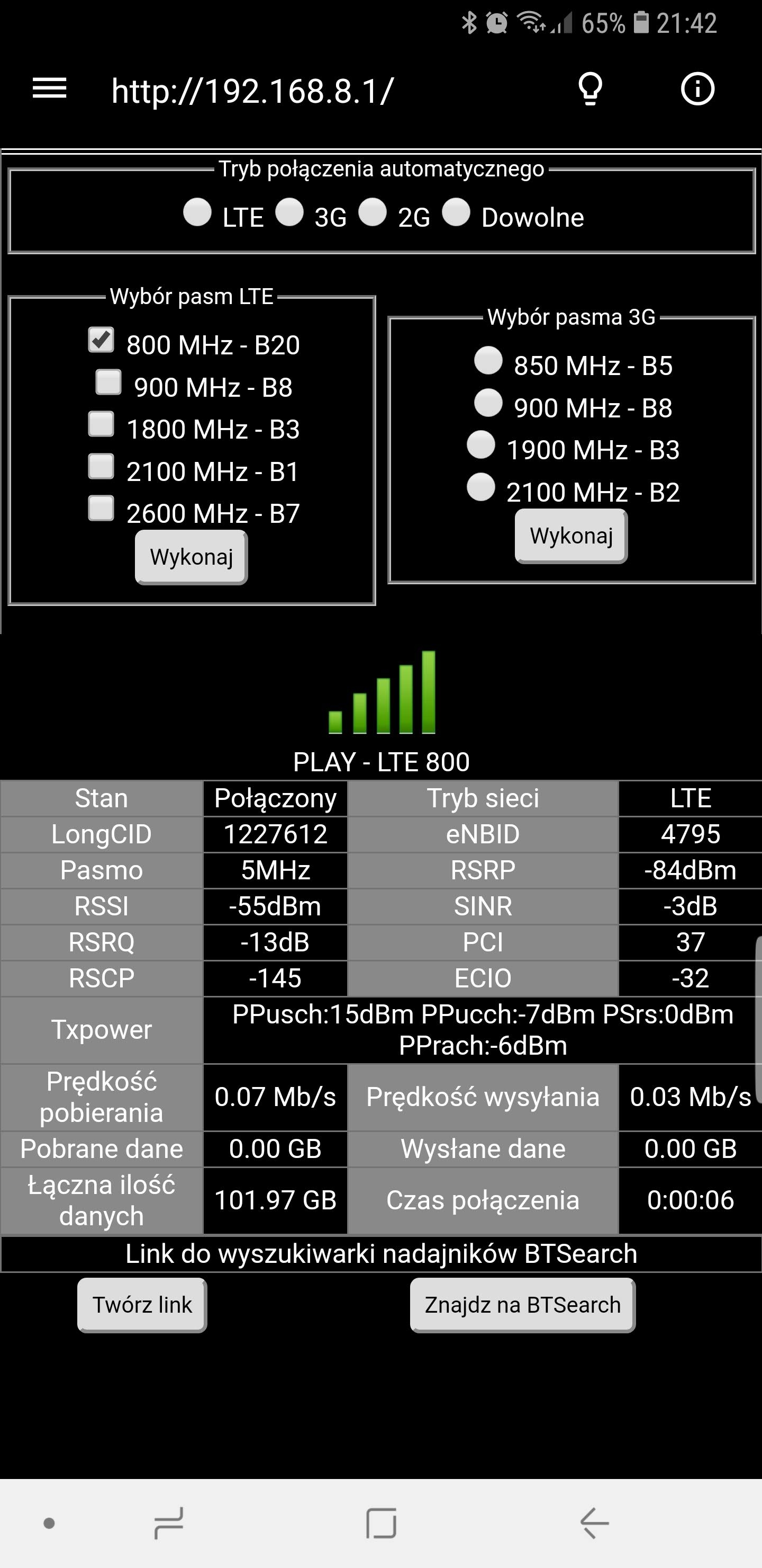

    Po kolei pasma 800-1800-2100-2600.
    Huawei B525 na Play - jak poprawić prędkość LTE? Agregacja pasm, BTS Huawei B525 na Play - jak poprawić prędkość LTE? Agregacja pasm, BTS Huawei B525 na Play - jak poprawić prędkość LTE? Agregacja pasm, BTS Huawei B525 na Play - jak poprawić prędkość LTE? Agregacja pasm, BTS

    Dramat, 3 pierwsze pasma to po kolei Sławka, Kolorowa-Ursus, Rybnicka , zapchane na amen. na koniec LTE2600 Ursus-Plac Czerwca 1976 jeszcze jakoś zipie. Sygnał na kazdym w miarę prawidłowy, router skacze po BTS-ach. Ja bym podziękował Play.

    Niestety mam już umowę z Play a nie za bardzo mogę wziąć tutaj jakiegoś operatora po kablu. Muszę się męczyć z tym co jest. Co ustawić żeby te parametry były najlepsze w tej sytuacji? Te anteny dokręcane do routera cokolwiek poprawią czy to wina zapchanych BTS-ów i nie mam na nic wpływu?
