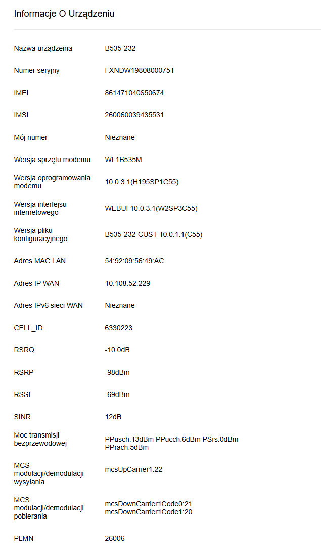

    Witam, mam problem z prędkością internetu. Nadajnik 3 km od domu, na wsi — widać go z okna. Wcześniej miałem B535, który zapodawał maks. 205 Mb/s, gdy nadajnik nie był obciążony. Teraz na nowym B818 mam praktycznie te same prędkości. Router stoi w tym samym miejscu co B535
    Karta Play, zwykła SIM z doładowanymi GB.
    Brak limitów prędkości itp., więc w czym tkwi problem? Jeden ma 2 pasma, drugi 4. Przyjmując tezę, że połączę się z 3 najsilniejszymi: 2100, 1800 i 2600, to powinna być spora różnica w prędkościach względem B535

    Zamiast konkretów tezy, zaczyna się od testów pojedyńczych pasm LTE na kazdym z routerów, czyli screeny z aplikacji do zarzadzania pasmami i diagnostyki sygnału i połaczenia dla HiLink.A potem agregacja 2 najszybszych pasm na B535 ORAZ 2/3/4 pasma na B818 , w Play i tak liczy się agregacja LTE2600+2100+1800. Który to BTS i jaka wersja B535?

    >>21701944 b535 2Huawei B818 vs B535 Play – brak wzrostu prędkości LTE mimo agregacji 4 pasm

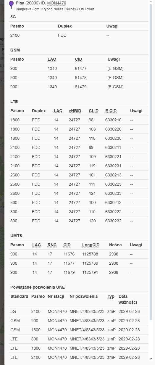

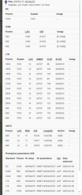

    >>21701944 ChatGPT obliczył jakimś cudem, że niby mój nadajnik ma 60 MHz, ogólnie na 4 pasmach i że zmiana routera nic nie da Zrzut ekranu z parametrami stacji bazowej Play MON4470 w Długołęce

    Wersja B535-232 czyli z 2 CC CA QAM64, 2 sektor z Długołęki, pasmo podstawowe LTE2600, parametry sygnału dostateczne, SINR 12dB i tak nie pozwala na załaczenie się modulacji QAM256 na DL, działa zapewne agregacja LTE2600+2100 w QAM64. Do zarzadzania pasmami na tych routerach i diagnostyki korzysta się z https://drive.google.com/drive/folders/1K1-S4ygFsS9GNdXmcEy4dQ9smsP8ksL4, B818 zapewne dochodzi LTE1800 ale tez modulacja QAM 64 bo nie ma SINR pozwalajacego na załaczenie się QAM256.
    W Play LTE2600+210 QAM64 pozwala na DL do 262Mb/s. te 2 pasma w QAM256 to DL do 350Mb/s a z 3 pasm LTE2600+2100+1800 QAM64 DL do 375 Mb/s a wzrost do QAM256 przyspiesza DL do 500Mb/s.

    Stacja z agregacją 3 pasm ale i tak liczą się LTE2600+2100+1800, ma tez 5G N1 na 2100MHz w DSS z LTE2100, ogólnie poprawa SINR powyzej 15dB skutkuje pracą w QAM256 czyli przyrost prędkości o 1/3.
