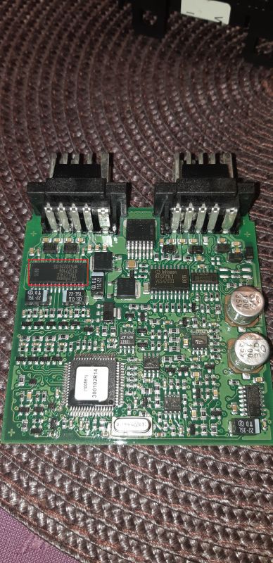

    Witajcie,
    padł mi sterownik 8E0265105K do ogrzewania w Audi A4 B7 model Ardic 912D. Sterownik zamiast 12V podaje tylko 0,2V na silnik dmuchawy ogrzewania. Moje podejrzenie padło na driver BTS7710G sterujący pracą silnika pompy obiegowej i dmuchawy jednak wymiana nie pomogła. Czy ma ktoś może schemat tego sterownika albo pomysł na co jeszcze zwrócić uwagę? Dołączam fotę sterownika z zaznaczonym driverem który został wymieniony.

    Cześć, widzę dość stary post, ale mam bardzo podobny problem. U mnie sterownik podaje na dmuchawę 6 V i pod najmniejszym obciążeniem odcina prąd. Czy udało Ci się zdiagnozować, co pada w tych sterownikach, żeby go naprawić, bo na dzień dzisiejszy (26 rok) są już dość stare i mało dostępne?

    Cześć. Niestety wymiana nic nie pomogła. Żadnych schematów nie miałem, więc kupiłem drugi sterownik. Auto już zmieniło właściciela, ale jak sprzedawałem, to ogrzewanie działało.
