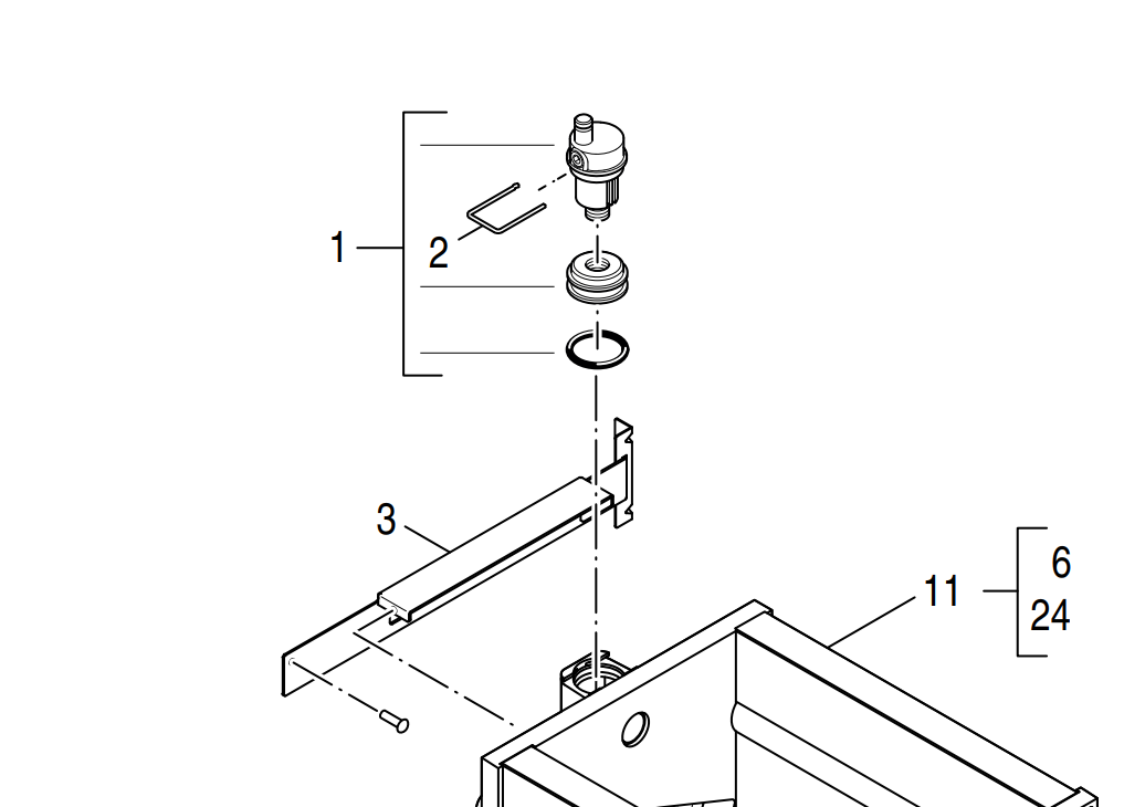

    Cieknie mi woda po lewej stronie pieca, z miejsca na zdjęciu. Ktoś mi powie, skąd ten wyciek?

    Co to za część po lewej stronie?
  • #4 17817489
    krzyzak11
    Poziom 19  
    Posty: 245
    Pomógł: 25
    Ocena: 100
    Tam chyba jest odpowietrznik z tego co pamiętam.
    Może do wymiany ewentualnie zakrecenia
  • #5 17817539
    DiZMar
    Posty: 32357
    Pomógł: 2875
    Ocena: 6563
    Jeżeli to odpowietrznik (lub inny zawór) to tak będzie się objawiała jego śladowa nieszczelność.

    Odpowietrznik koniecznie do wymiany, musi być sprawny.

    Oryginalny musi być? Możesz podać numer oryginalny częsci?
  • #9 17818333
    piracik
    Posty: 4060
    Pomógł: 557
    Ocena: 1971
    Tak. Musi być oryginalny. Ciężko byłoby coś innego tam dopasować.
    Numer katalogowy części to: 8738900323

    Ktoś mi podpowie dlaczego ten odpowietrznik się tak zakamienił wkoło?
  • #11 17820096
    piracik
    Posty: 4060
    Pomógł: 557
    Ocena: 1971
    Lata zaniedbań.
    Odpowietrznik ciekł i nikt nie zwrócił na to uwagi?
    Jak dawno wykonywany był przegląd techniczny kotła?
