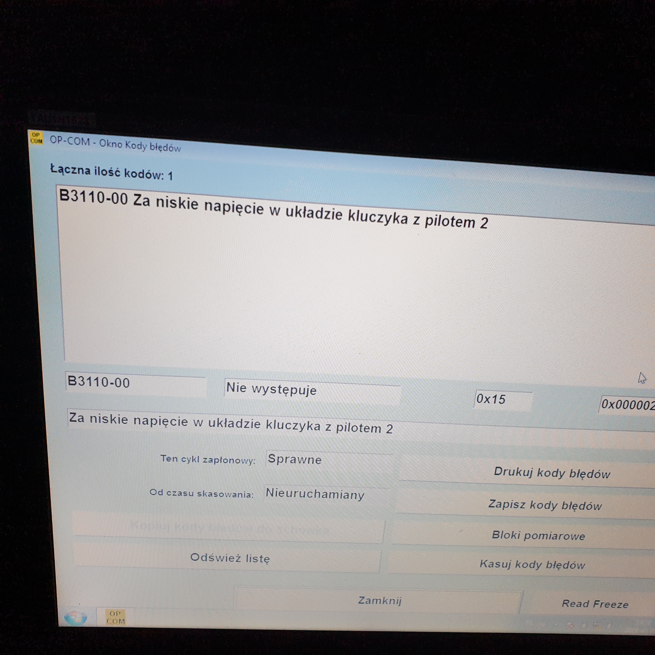

    Witam. Opel Vectra C Y2.2SE. Auto swego czasu jeździło normalnie, późnej zaczęły się problemy. Podczas jazdy auto gasło, było to loteria raz gasło kilka razy na dzień, a nieraz dwa tygodnie i było ok. Po takim problemie trzeba było zatrzymać pojazd wyjąć kluczyk ,i poczekać kilka sekund i można było odpalić silnik. Problem narastał coraz mocniej, aktualnie auto już nie jeździ. Po włożeniu kluczyka odpala na 2sek i gaśnie, po tym już nawet nie kręci rozrusznikiem pompy paliwa nie słychać cyka tylko przekaźnik żółty. Żeby rozrusznik zakręcił trzeba wyjąć kluczyk poczekać 30sek. I znowu to samo rozrusznik kręci auto odpali na 2sek i gaśnie. Sprawdzane były moduły CIM i ECU elektronik twierdzi że są dobre.

    W diagnozie błędy tylko w silniku , ecu trzeba zaprogramować i dopasowanie immo. Programowanie według op com przechodzi pomyślnie, ale to nie pomaga po odpaleniu na 2sek błędy wracają. W abs błędy can z ecu i prędkość pojazdu. Nic więcej nie ma.

    Komunikacja między modułami ma tu znaczenie i na tym bym się skupił. Terminator CAN by się przydał do zdiagnozowania jak już będzie wiedział który nie ma komunikacji

    To mamy tak pierwsza fota silnik druga immo trzecia zestaw wskaźników czwarta cim

    Brak synchronizacji między CIM a ECU ale jak wszystkie przewody can sprawdzone to we wsadzie może - zaznaczam - może być coś skopane.
