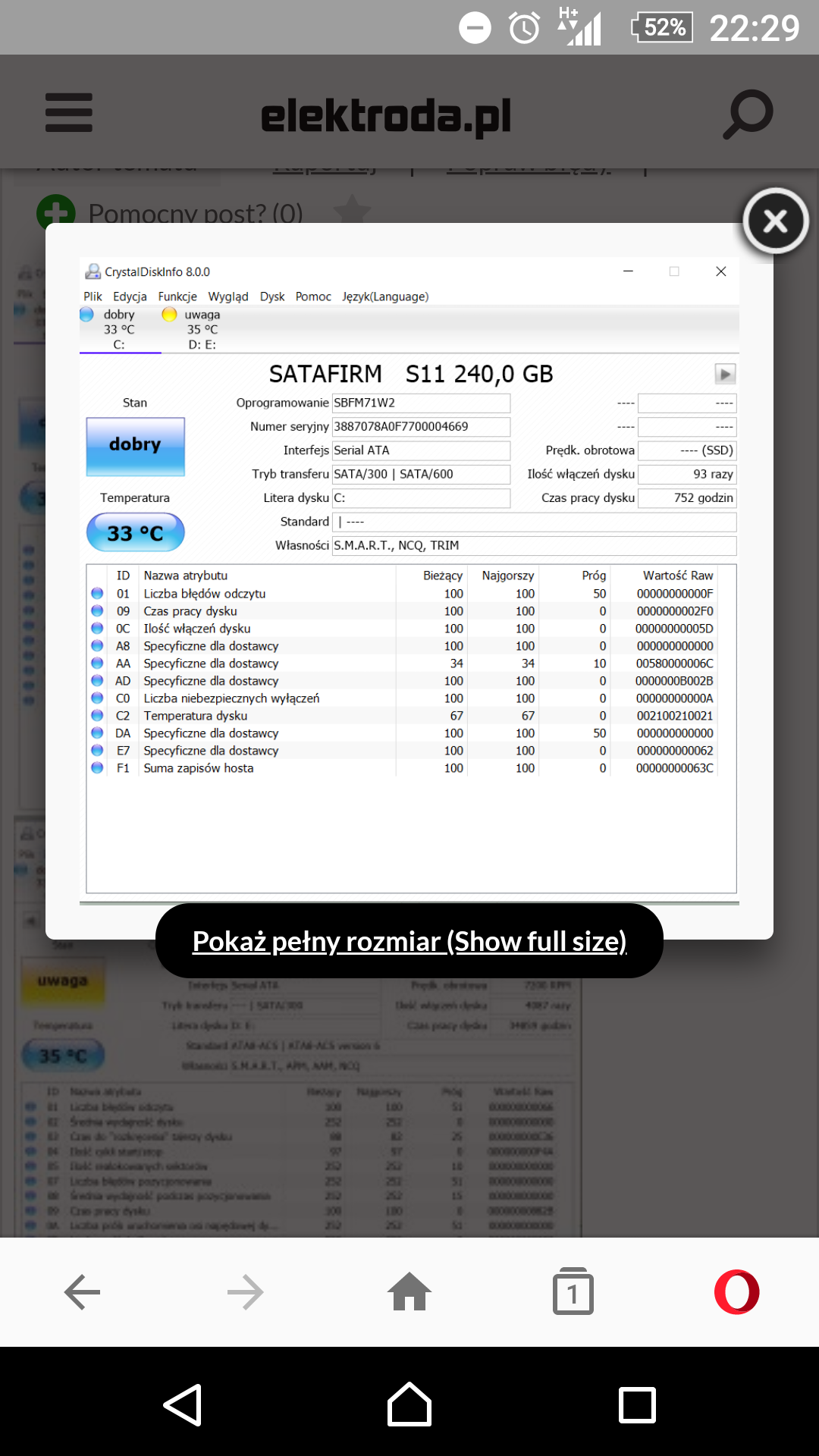

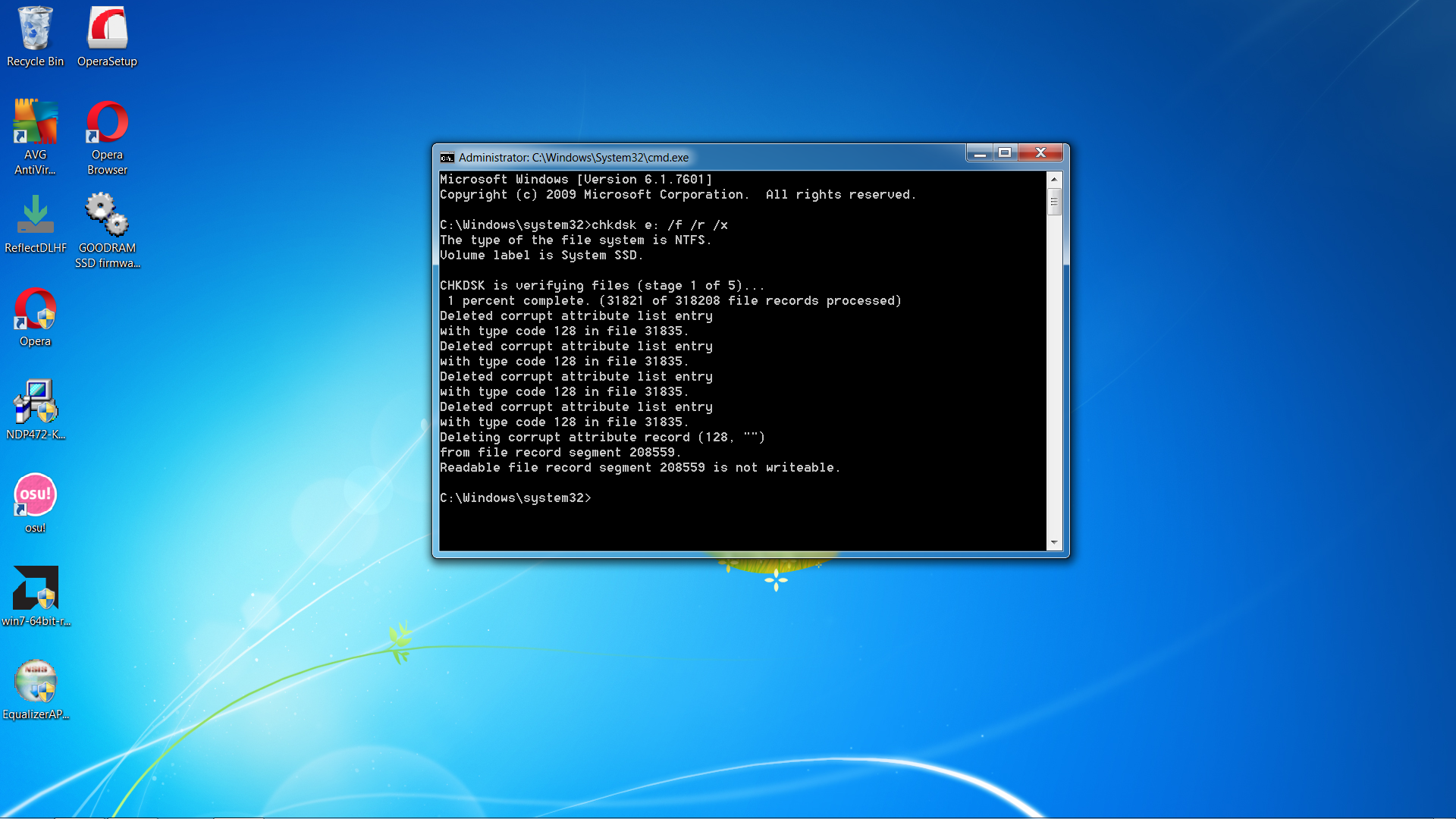

    mam ostatnio problem z komputerem, który w losowych momentach wyrzuca mi BSoD z kodem Memory Management. System wstaje i można go używać, ale nie mogę przeskanować dysku ani go naprawić. Za każdym razem kiedy próbuje uruchomić chkdsk po restarcie, on się nie uruchamia. Gdy zrestartuje komputer wszystkie pliki wracają do stanu początkowego (usunięte wracają, pobrane giną) jakby za każdym razem przywracało mi system do jednego punktu wtedy, gdy wystąpił pierwszy bsod z tym komunikatem. Nie mogę zaktualizować sterowników karty graficznej. Pierwszy BSoD wystąpił kiedy przeniosłem GTA:SA z dysku na dysk, a potem próbowałem zainstalować zaufany downgrader. Kilka plików gta na tamtym dysku zostały i nie można ich usunąć: wyświetla się błąd 0x80070570 (plik lub katalog uszkodzony lub nieczytelny). Nie mogę również uruchomić menedżera zadań.

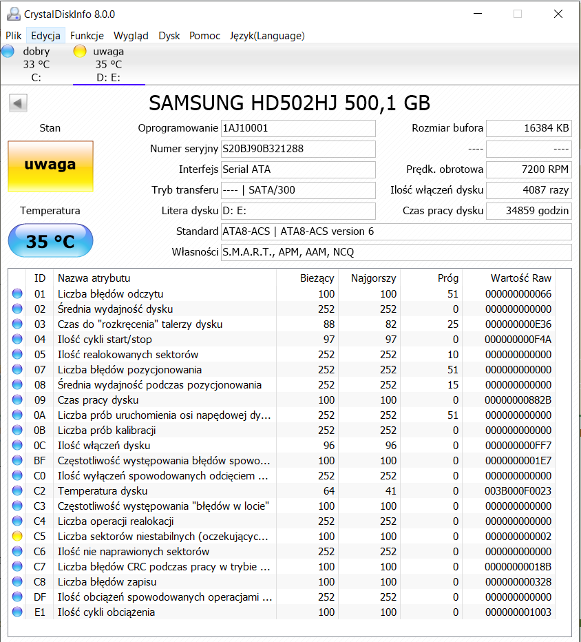

    Dysk Samsunga ma problemy z powierzchnią a być może i z mechaniką.
    Parametry (01) oraz (C8) dla tego dysku powinny wynosić zero.
    Przyczyną takiego stanu rzeczy jest prawdopodobnie masa zanotowanych niedopuszczalnych upadków/uderzeń (BF). Po przeliczeni jest ich 487.
    W pierwszej kolejności podmień taśmę łączącą dysk z płytą na nową bo są problemy z transmisją (C7). Parametr nie zmniejszy się do zera po jej wymianie, lecz nie będzie wzrastał.
    Następnie wykonaj remap ze względu na (C5).
    Po tym wszystkim pokaż ponownie SMART oraz skan powierzchni z widocznymi czasami dostępu do sektorów z MHDD =>
    http://hddguru.com/download/software/mhdd/mhdd32ver4.5iso.zip

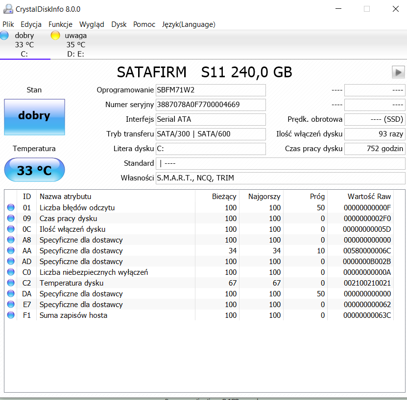

    tutaj jest akurat dysk goodrama SSD 240gb tak samo na screenie z chkdsk
    dysk hdd jest zadbany fizycznie i nigdy w nic nie udzerzył.

    Nie pisałem o dysku GoodRam'a tylko o stanie Samsunga.
    Wykonaj to co napisałem.

    Ten SSD nie jest już trwale uszkodzony? Soft Goodram Toolbox pobierz.

    http://blog.drivethelife.com/how-to/fix-satafirm-s11-ssd-error.html
    Chyba znalazłem swoją odpowiedź, ale poszukam jeszcze trochę.
    https://centrumodzyskiwaniadanych.pl/ssd-sata...ic6081ssdwp-satafirm-s10-odzyskiwanie-danych/
    https://centrumodzyskiwaniadanych.pl/dysk-ssd...lad-satafirm-s11-naprawa-odzyskiwanie-danych/
    Oddaję dysk na gwarancję.
